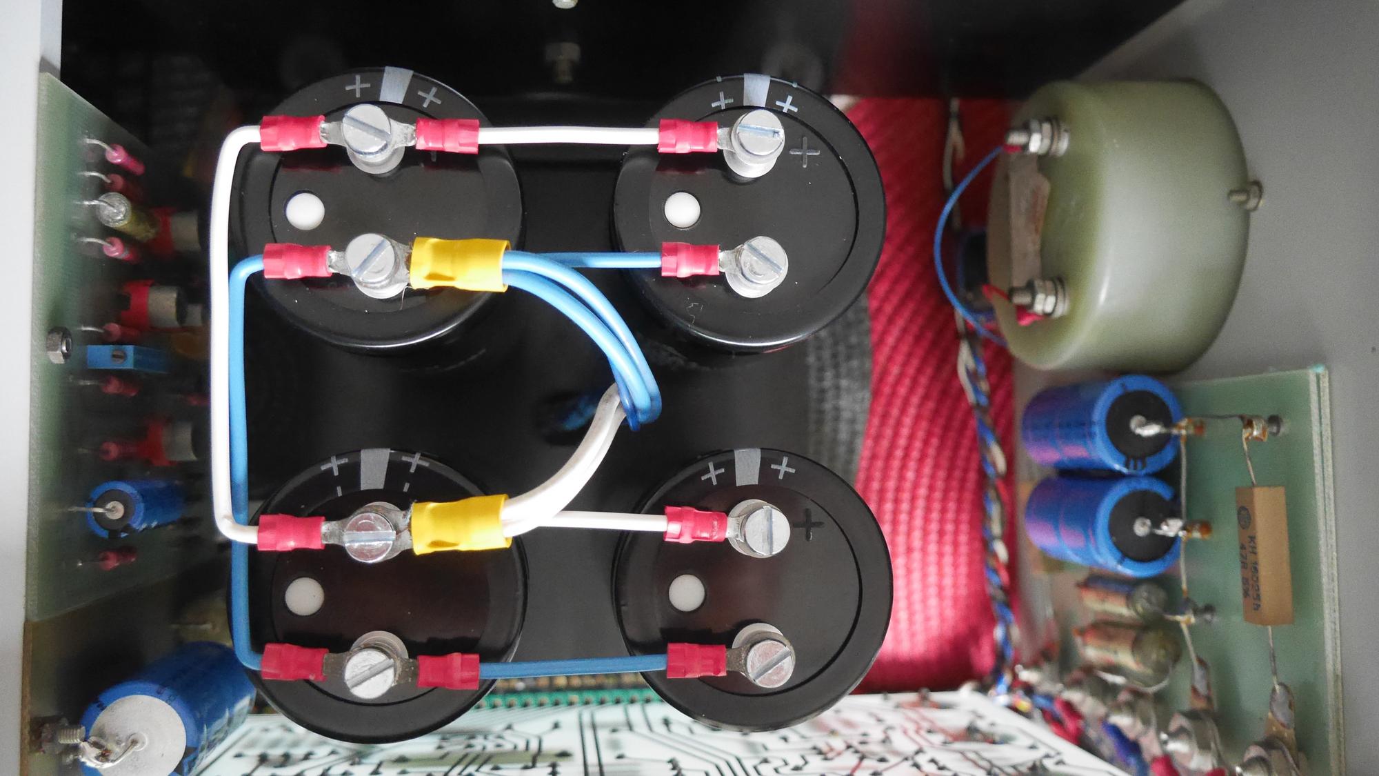

Moet trouwens helemaal gerecapped worden.
Meestal zijn de 4 grote grote bekerelco's (type bierblik) nog wel goed.
Maar anders wordt het niet meer rendabel want een setje (4 x 10 000 uF 100V 105graden C ) Nichicon kost al gauw € 100.-

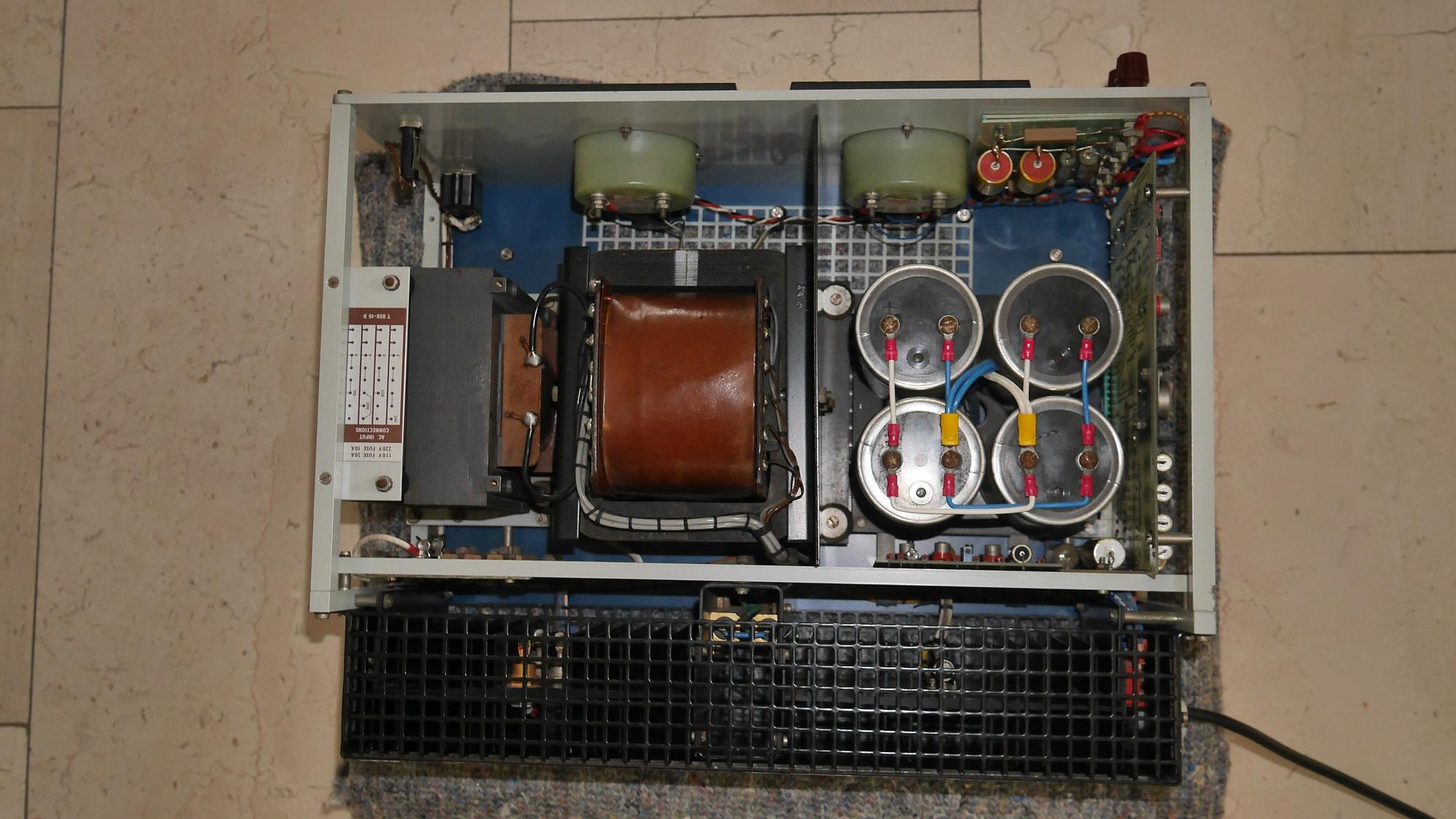

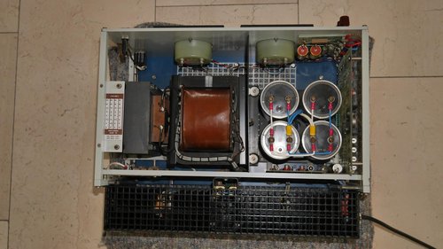

Hi Testman,
Bedankt voor de feedback!
De jongste (eind 70 er jaren) met goede Sprague elco's was van de RUG, Groningen; niet in opslag maar was door een medewerker meegenomen.
Hij was "kapot" , maar de voltmter werkte alleen niet omdat een serieweerstandje naar de Voltmeter meter beschadigd was. Voor de rest werkte hij nog prima.
De verkoper had meteen al spijt nadat ik gechecked had met een DMM dat de voeding nog goed werkte.

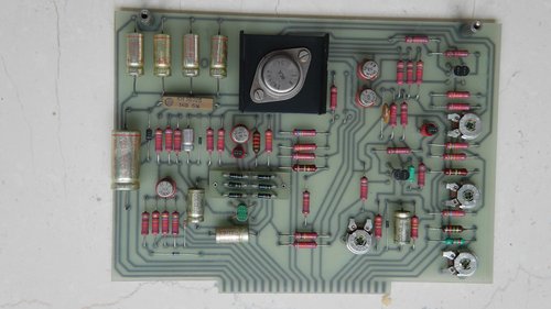

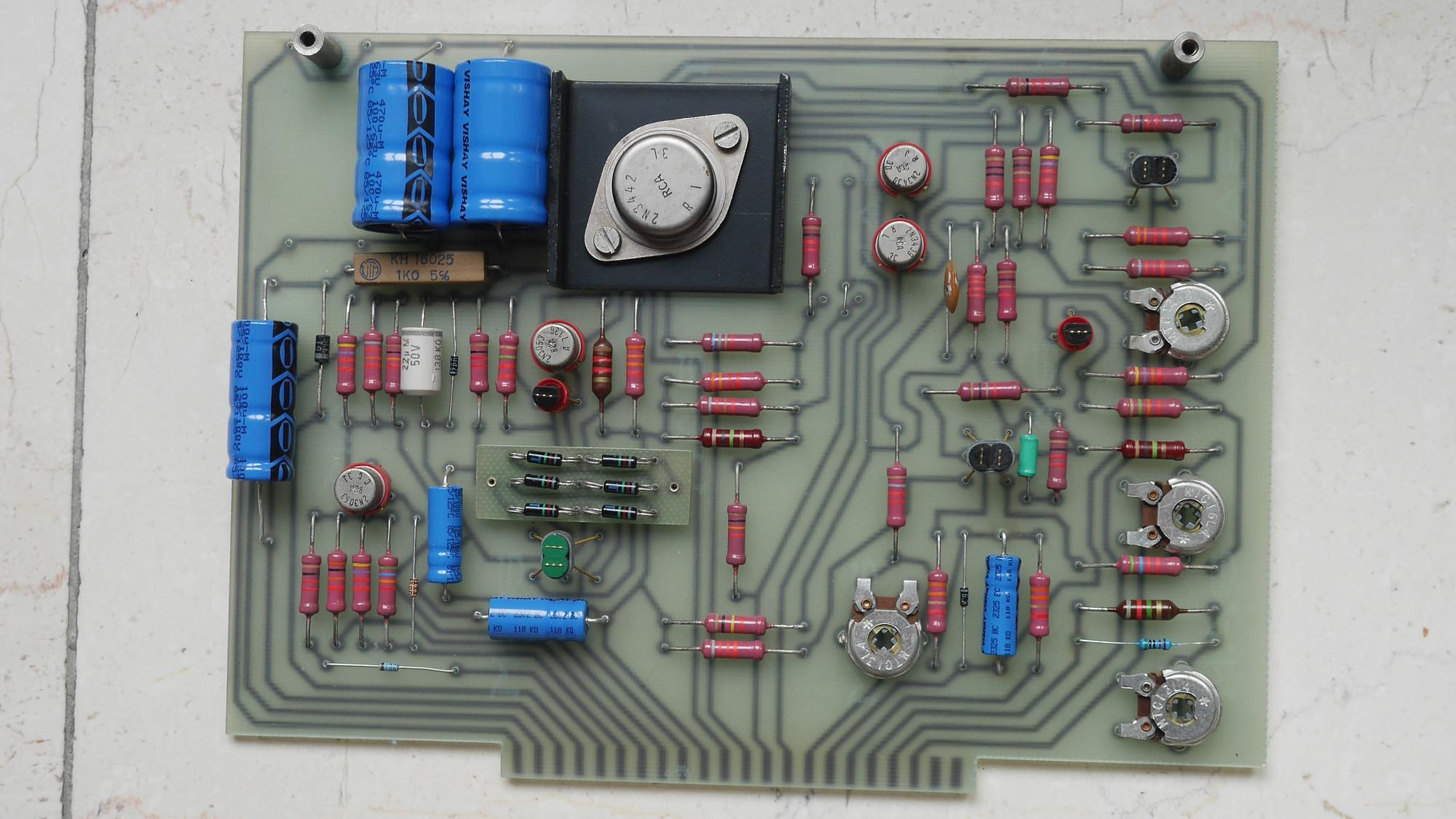

De oudste D050=10 (eind jaren zestig) was van de PTT geweest en daarna door een zendamateur gebruikt voor de eindtrap.
Deze was al 1X gereviseerd/gerepareerd door de PTT.
Die voeding had de nog beruchte ROE elko's die allen fors lekten en sproeiden.
Beide D050-10 voedingen helemaal gereviseerd met nieuwe elco's , zoals Miedema adviseerde in zijn Delta Elektronika BLOG.
Er moet dus, zoals SINUS al stelde behoorlijk wat werk in gestoken worden om deze oude voedingen weer betrouwbaar te maken.

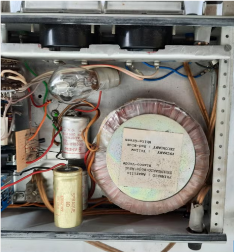

En in deze voeding iemand heeft er een lampje ingeknutseld
Maar wel een Sprague elco.
oeps verkeerde item.
