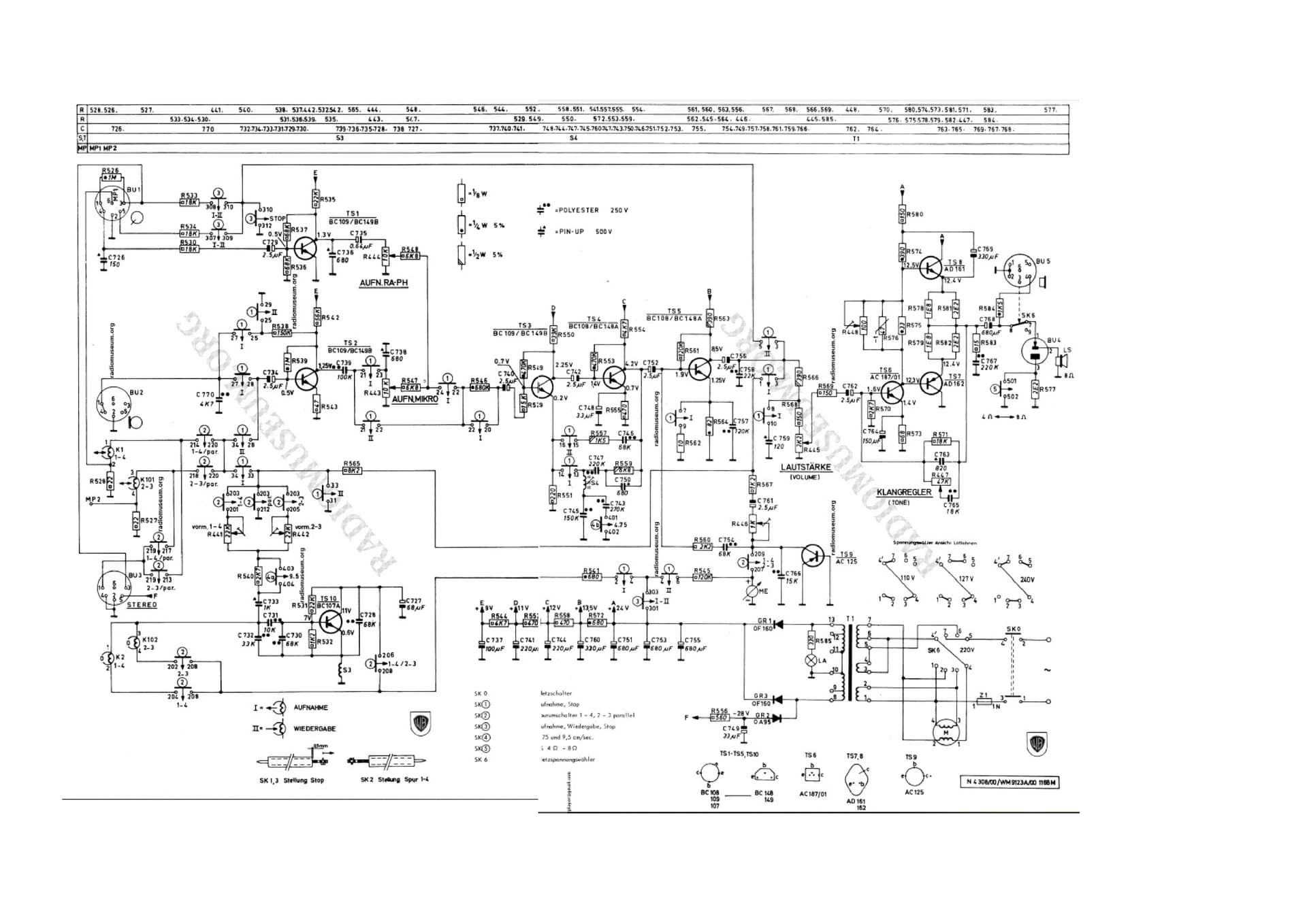

ik heb een taperecorder via het repaircafe meegenomen ter reparatie. Het is al een oud model.
Het probleem is dat er geen geluid uitkomt.
Ik ben begonnen om alle elco's door te meten en heb ze op twee 5 na allemaal vervangen.
Wanneer ik nu een tape inspoel komt er een heel heel zacht geluid uit.
Wanneer ik op C734(bij TS2) een audio signaal zet komt er goed geluid uit de speaker.

Mijn vraag: kan het zijn dat een oude tape zo gedegenereerd is dat het audio signaal verdwenen is.

Helaas nog geen geluid wat te horen is, ik zoek eigenlijk een manier om te zien of er wel geluid uit de koppen komen.
Is het mogelijk een opamp voorversterker te gebruiken en dat op een versterker te zetten of is nodeloze moeite?
Heeft de eigenaar gezegd dat je niet op de bijgeleverde tape mag opnemen? Anders gewoon doen dat is het makkelijkste om te checken.
Heb je een of ander spoeltje waar je een signaal ( radiootje of toongenerator) op kan zetten?
Als je dat in de buurt van de koppen houd moet je dat horen.

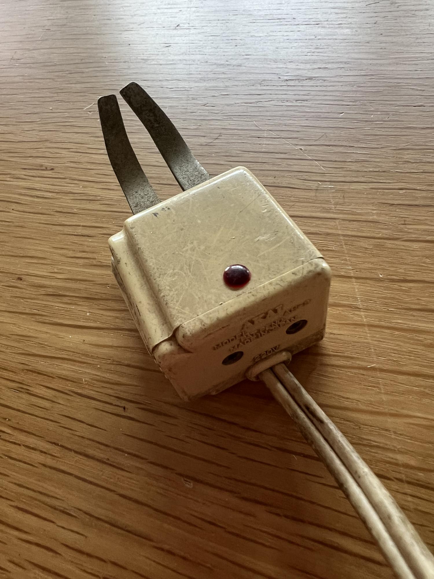

Misschien heb je nog een demagnetiseerspoel? Daarmee werkt het ook.
Dan moet deze recorder wel 50Hz kunnen opnemen, wellicht dat een harmonische doorsijpeld.
Jan > Je mag deze wel lenen, een Akai demagnetizer. Veel gebruikt op een driekopsmachine. De wis en opnamekop kunnen worden overgeslagen, wel de weergavekop en bandgeleiders.

bedankt voor alle reacties. Ik ben er wel uit denk ik switch 1 is defect, over c758 (bij TS5) meet ik 1.4 ohm . Het is niet de condensator, zodra ik de record knop indruk heb ik 4K ohm.
ik ga proberen om de switch los te maken maar denk dat het einde verhaal is.
Of C756 , die koppelelco , sluiting?
nee die heb ik al vervangen
