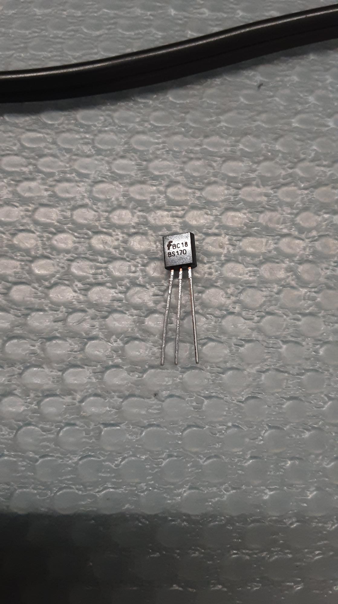

Vandaag trek ik hier een zakje van 20x BS170 open.
Onderdelen als deze worden hier soms mee besteld om verzendkosten laag te houden in vergelijking met de totaal kost van de goederen.
Dus aankoopdatum onbekend, sticker op zakje verraad de herkomst van een gerenommeerde webshop.
5 hiervan komen op een breadboard terecht om als schakelaar te fungeren.

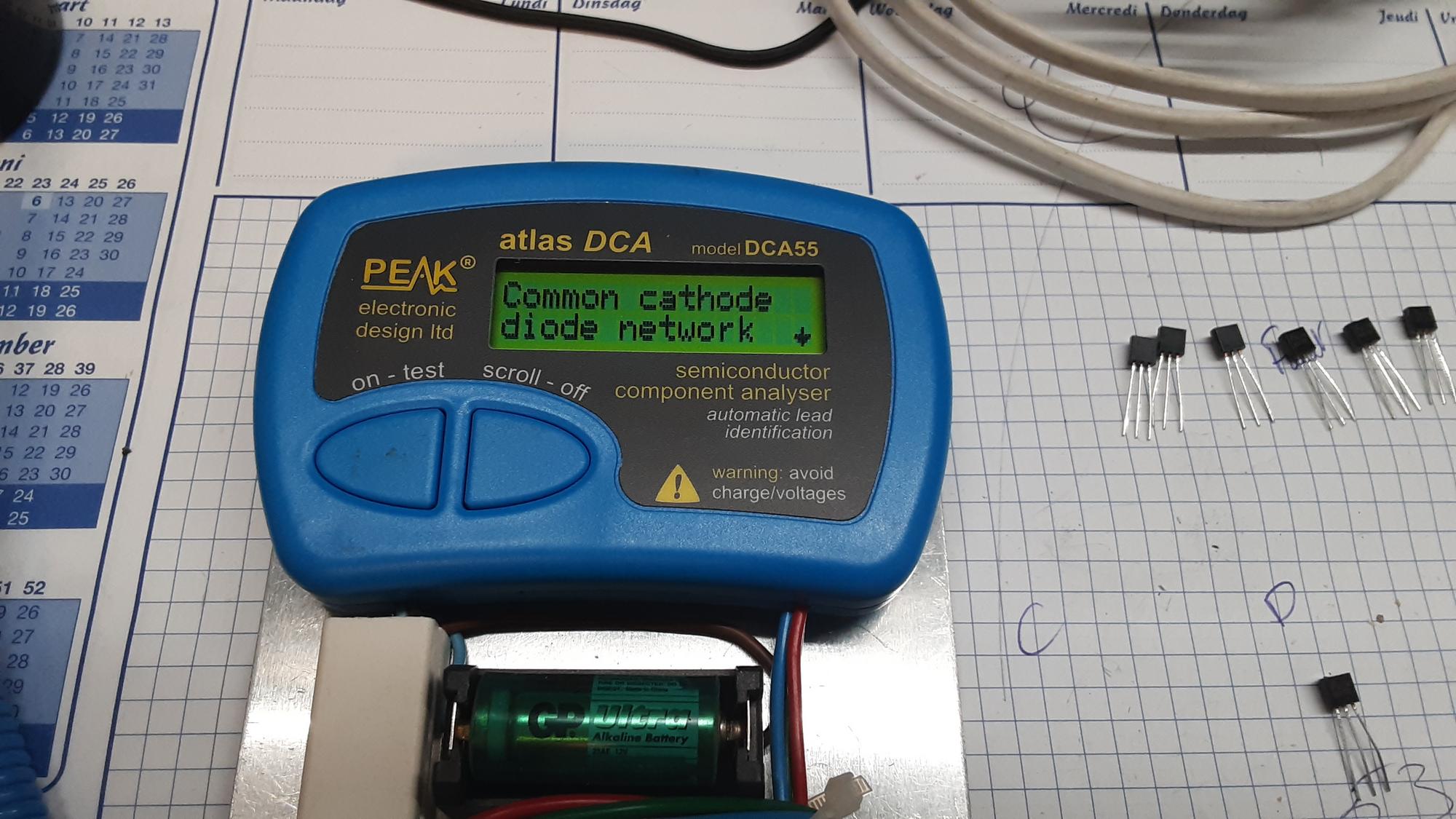

Bij aanzetten van de spanning doet geen enkele BS170 wat ie moet doen.
Na schakeling controleren en spanningen meten is de conclusie dat ze alle 5 overleden zijn.

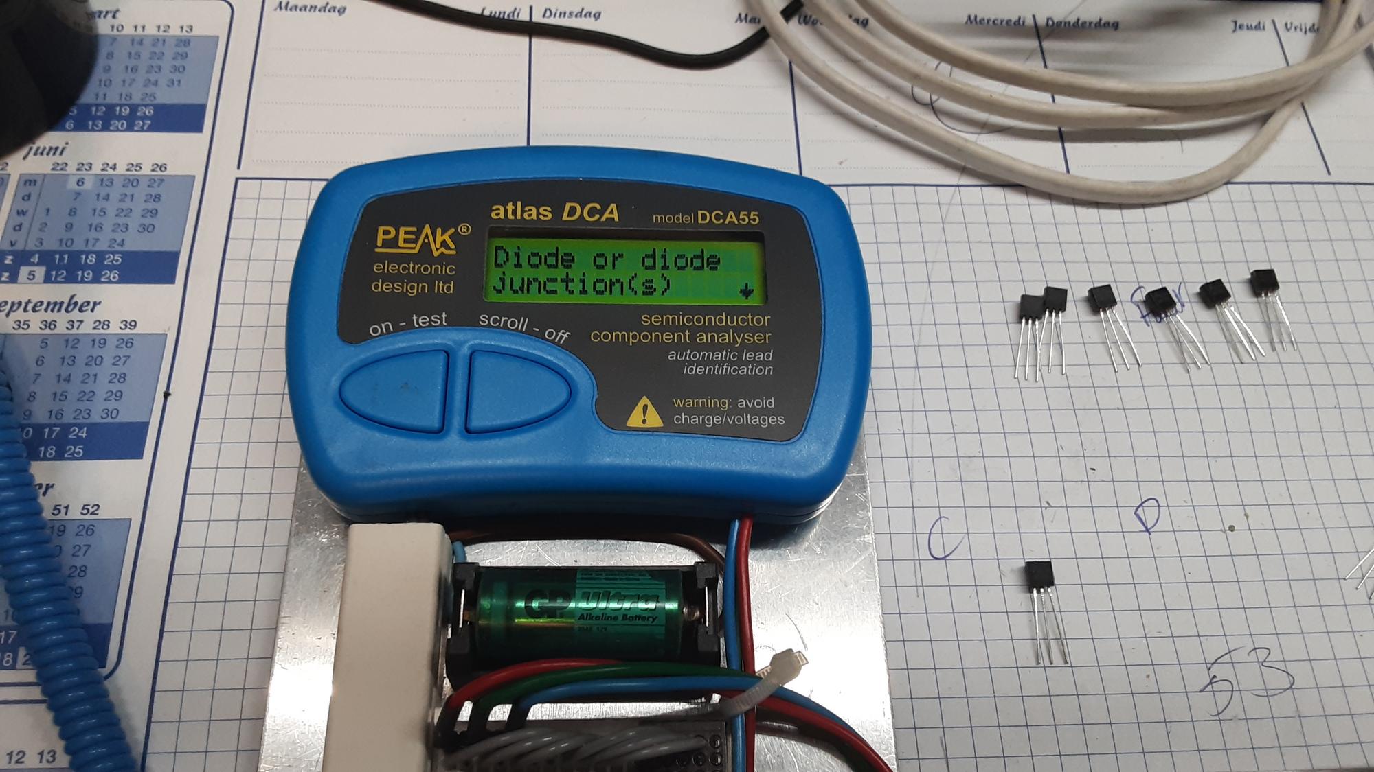

Dit wordt bevestigd wordt door de DCA55..... euh, huh,

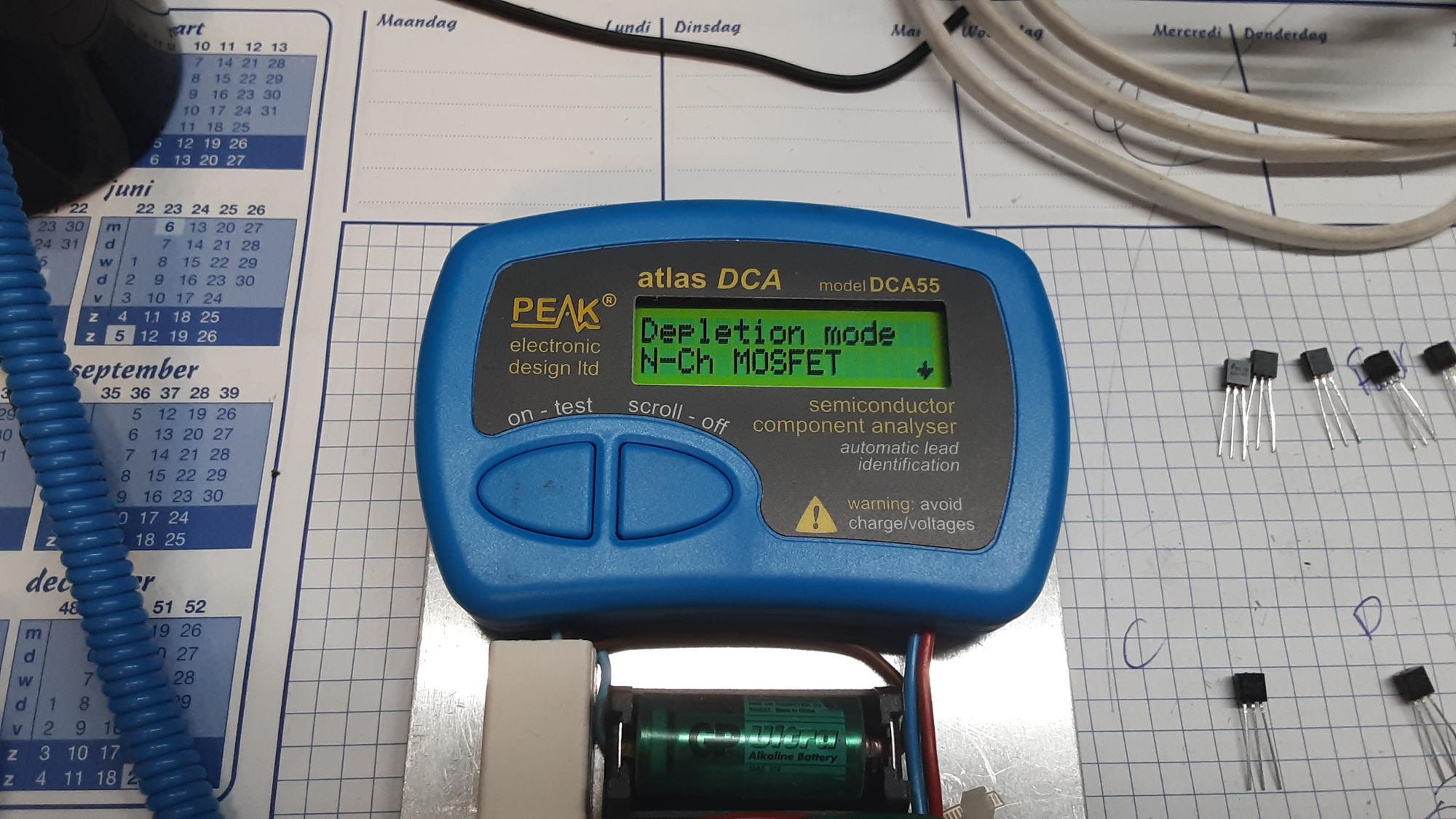

Test van de overige 15 stuks met DCA55 vertelt dat ze allemaal goed zijn maar ...... en nu komt het.
Zodra ze een breadboard ingaan en kennis maken met spanning is het einde verhaal.
DCA55 herkent ze hierna als defect onderdeel, depletion ipv enhacement, diode of dubbel diode.
Slechts 3 van 20 stuks blijken het wel te doen maar liggen ook in de kliko wegens onbetrouwbaar.
Dus wie een BS170 van Fairchild met batchnummer BS18 tegenkomt is gewaarschuwd.

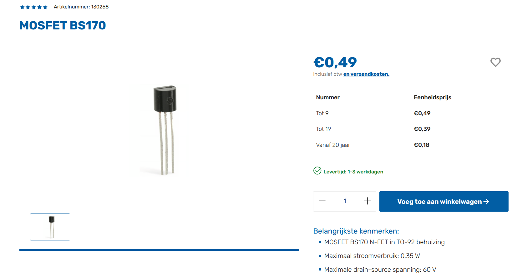

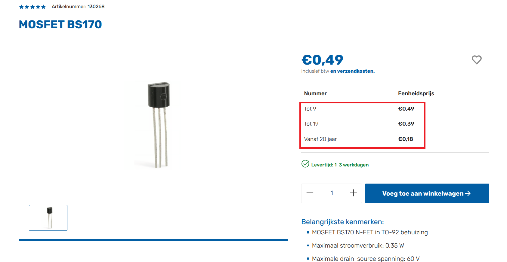

Stomtoevallig kom ik die mosfet net tegen op de Pollin uitverkoop website.Er staat geen merk bij.
https://www.pollin.de/p/mosfet-bs170-130268

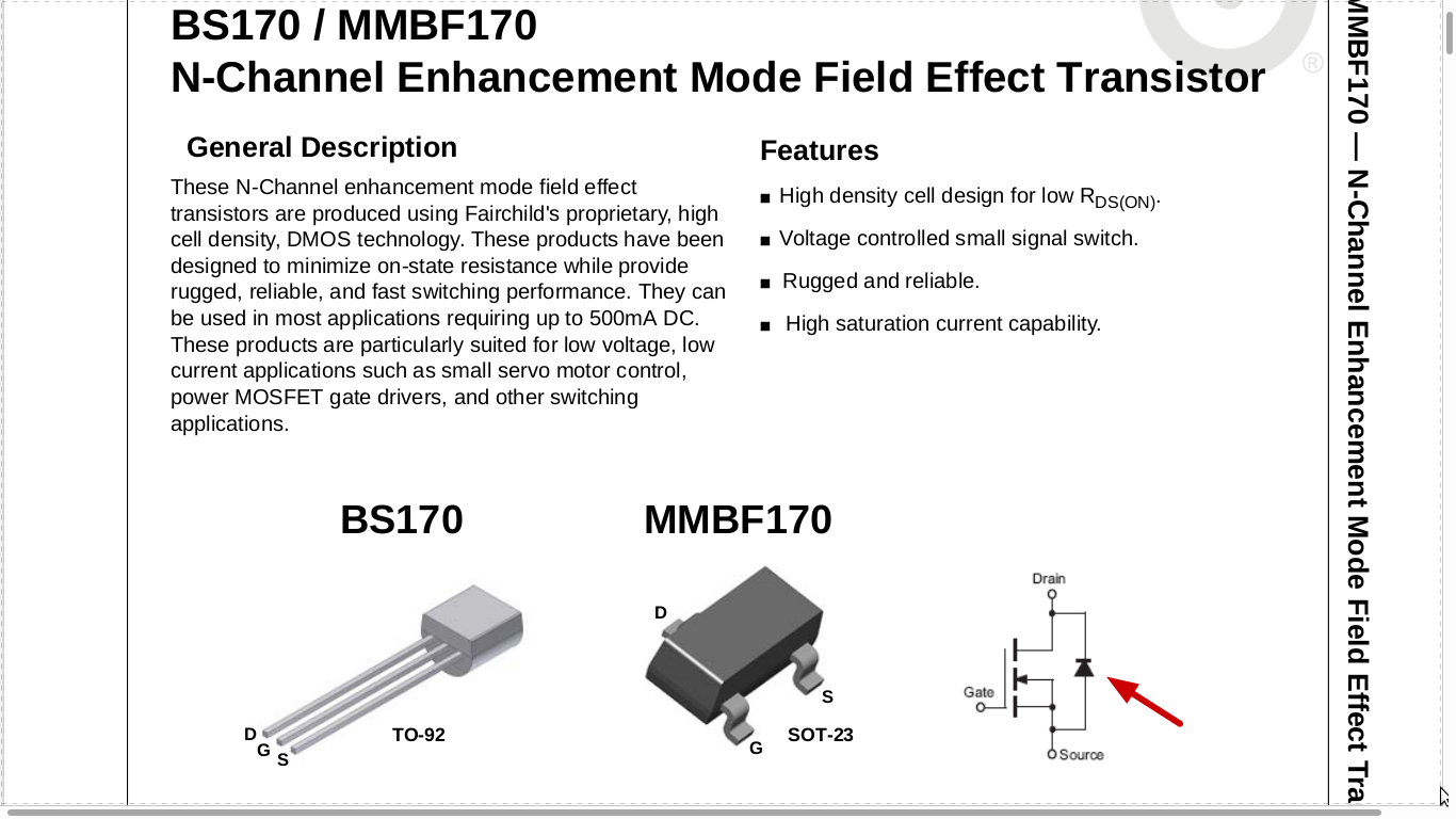

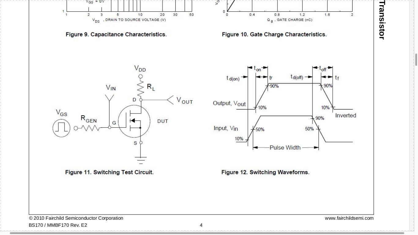

En wat ziet u als u zelf even een kleine proefopstelling bouwt, volgens de datasheet van de BS170? Is niet meer voor nodig dan een drain-weerstandje van, zeg, 470ohm, een blokgolfgenerator van 1kHz en een 12V-voeding. Uitgangssignaal op de scope bekijken.
Ben nieuwsgierig wat dat oplevert.

En kijk vooral ook eens welke spanning er op de gate komt te staan. >20V is direct 'einde oefening'. Gewoon even meten met een DMM.

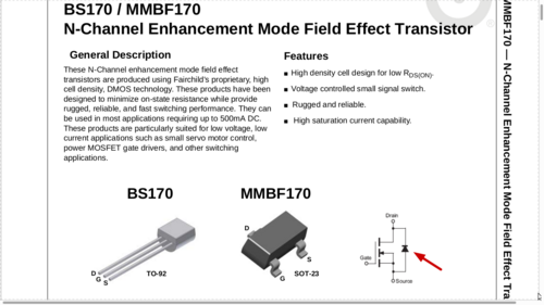

Ik ben ervan op de hoogte dat er meerdere pinouts zijn voor BS170.
Deze wordt dus voor gebruik altijd gecontroleerd.
Vdd 5V is de enige spanning in de schakeling.
Met "hoge resolutie" geen bedradingsfout op het board.
Conclusie van BS170 defect na controle spanningen.
Belasting 5x een low current led op 4mA
Met een identieke testschakeling op een ander bijgesnort breadboard is het ook einde verhaal zodra je Vdd aanzet.
Maakt ook niet uit of je vooraf eerst de gate aan Vdd of Vss hangt.
De defecte blijven vol of deels in geleiding bij Vgs= 0V
En zoals steeds draag ik een ESD armband als er ESD gevoelig spul op tafel ligt.

In dat geval denk ik dat je weinig fout gedaan kan hebben. Wel heel vreemd dat het bij 20mA al stuk gaat. Andere vragen, misschien onwaarschijnlijk:
Ben je de weerstanden voor de LEDs vergeten?
Is de voedingsmassa geaard en is er ook aarde aangesloten?
Hangt je polsbandje niet aan een valse aarde via een netfilter?
Gebuik je een gate weerstand? Zoniet, kijk eens of het met bijv. 10k ook fout gaat?
In het verlengde: Is het geen BC170 met verkeerde opdruk? Zonder basisweerstand gaat deze stuk.
Het kunnen natuurlijk ook fakes zijn, maar wat zit er dan in dat zo gevoelig is en toch initieel door de tester heen komt?!

Ik ken de tester die OP gebruikt verder niet, maar zelfs mijn oude zelfgebouwde Elektuur semiconductor-analyzer vogelt zelf de correcte aansluitingen uit. Neem aan dat een moderner, commerciëel apparaat zoals van OP dat ook wel doet?
Als de aansluitingen omgekeerd waren zou zo'n apparaat dat toch wel laten zien, verwacht ik.
Op donderdag 30 juli 2026 13:29:35 schreef Arco:
Amusant. Bij Pollin krijg je leeftijdskorting...[bijlage]
Op donderdag 30 juli 2026 18:16:33 schreef revado:
Maar van wie of wat? Van de koper/koopster of van de transistor?
Op donderdag 30 juli 2026 18:56:14 schreef ohm pi:
[...]Maar van wie of wat? Van de koper/koopster of van de transistor?
Bij elkaar optellen geeft de hoogste korting
EricP
mét CE
Nu ook al leeftijdsverificatie als je een paar transistoren wilt kopen? Het moet ook niet gekker worden...

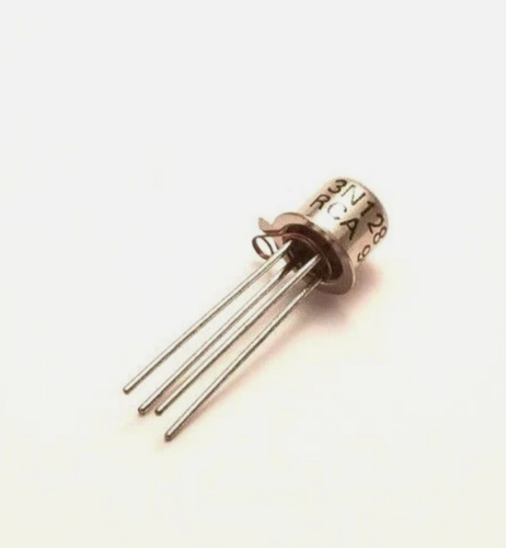

Ik bedoel deze bijv. MOSFETS 3N128 uit begin 70 er jaren. Daar zit de zichtbare kortsluitclip op die pas na het solderen verwijderd mag worden.

Als ze van direct op de 5V stuk gaan kan dat prima door de body diode komen en dan zit het toch verkeerd om.
