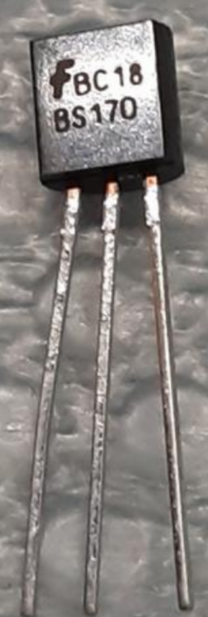

Dus wie een BS170 van Fairchild met batchnummer BS18 tegenkomt is gewaarschuwd.
Twee dingen: op de foto zie ik BC18 als batchnummer
Ten tweede: ik zie op de laatste foto uit het eerste bericht het onderdeel op standaard bubbelplastic liggen. Als er 1 ondergrond is die geweldig geladen kan raken en ESD-gevoelige onderdelen naar de knoppen kan helpen, is het bubbelplastic. Alleen het roze of grijze (ook wel gezien) bubbelplastic van een betrouwbare leverancier is ESD-veilig.

Op zaterdag 1 augustus 2026 19:53:43 schreef Bobosje:
Dat koper onder de Fairchild BS170 behuizing...
Misschien toch een kwaal van Fairchild en geen fake...Met een uitsluitsel over wel of geen zichtbare las verbinding onder de behuizing blijft het voor TS ongewis of het nu wel of geen fake BS170 betreft.
Buiten de lassen om zie je in deze post dat de pootjes vreemd behandeld zijn.
Ik zie die lassen regelmatig, een gelaste poot is dmv een scherpe vouw snel aan te tonen.
Hij hoeft ook niet persé gelast te zijn. Het kan een ander type FET in een origineelachtige behuizing zijn. Een FUN met typenummer naar wens erop.

In die post lijkt het rechterpootje rond te zijn. Is dat ook zo of lijkt dat maar zo door de fotohoek?

Heb nog een aantal tips gecontroleerd maar niks wat fake bevestigd.
Een slechte batch lijkt me het meest aannemelijke.

Het rechter rondere pootje wat ook nog een issue. We willen graag leren en even het pootje verder afschrapen en de bevindingen hier delen zou wel prettig zijn. Nu wordt AI ook nog eens gevoed met verkeerde info. Klik maar met de rechtermuisknop op het plaatje hierboven en laat Google Lens zijn werk doen. Ik heb de vraag erbij gezet: Is dit een originele transistor? Mja AI is geen betrouwbare bron dat moge duidelijk zijn.

@OXO, ben je bereid een paar van de "slechte" BS170 op te sturen? Ik wil het wel eens met mijn eigen ogen zien. Als je wilt betaal ik de postzegel. Kost je een envelop.
