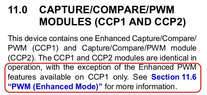

Waarom blijft de led op de uitgangspin van CCP2 stoïcijns uit terwijl deze op CCP1 wel braaf doet wat HPWM1 beveelt?

Je moet CCP1 EN CCP2 Declareren.
Declare CCP2_Pin PORTC.1
Declare CCP1_Pin PORTC.2
Je HPWM-instructie is strijdig met wat hier staat. Scroll helemaal omlaag naar HPWM
Ik zie geen strijdigheid in bv HPWM 2, 127, 500 of PWM op CCP2, Duty 50%, Freq 500Hz
Ben er ondertussen uit met het CCP2CON register op PWM te zetten en de gewenste duty in het CCPR2L register te schrijven.
Met andere woorden: de instructie HPWM 2, die ook in de manual van Proton Ide is beschreven, werkt niet.
Werk aan de winkel voor Les Johnson >:)

CCP2CON = %00001100
CCPR2L = %00001111
END
Edit: Ofwel idd CCP2 declareren maar waarom is dit niet nodig voor CCP1?
