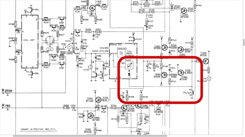

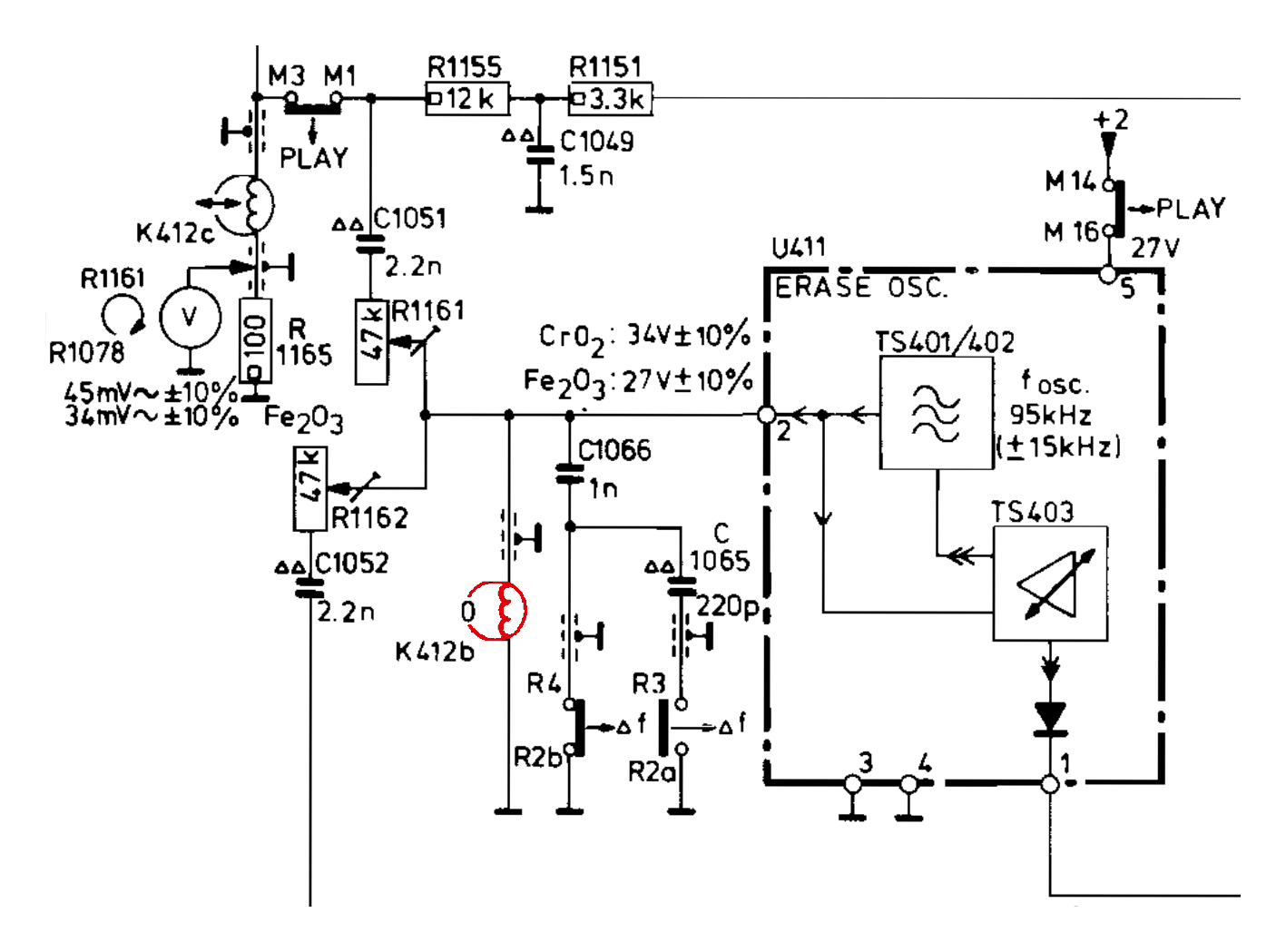

Erik, na het posten van de schema's in bijlage begon ik een beetje te vermoeden dat het misschien in schakelaar-M zit (contacten 14-16), waardoor de wis-oscillator geen spanning krijgt. Maar over de reparatie maak ik me geen zorgen, of het nu in de electronica of de schakelaar zit, dat krijg ik wel in orde. M'n probleem is nu vooral hoe ik fysiek toegang krijg....
En hoe ik ook zoek, ik kan ook nergens op het apparaat schakelaar 'V' terugvinden (omschakeling FeO/CrO2).

Die kan dus (denk ik) automatisch op de achterkant van een cassette bediend worden, net zoals de uitsparing voor de opnameblokkade.
(Het is de Fe2/O3 schakelaar, op pagina 5/33 rechts, of anders zijn er meer settings mogelijk. Dat is mij onbekend)
nonius
Inderdaad, heb hem net gevonden; en bij testen met een CrO2 cassette vs. FeO schakelt hij ook gewoon goed. Was eigenlijk op zoek naar een mogelijkheid voor handmatige omschakeling, vandaar dat ik hem niet vond

De spleetbreedte verschilt aanzienlijk, de wiskop doet 10 tot 100 μM of meer, aanzienlijk breder dan een opname/weergavekop, die vaak rond de 1 tot 2 μm ligt.
Als je creatief gaat froebelen, dan kun je het beste de kleefkop schoonmaken en het binnenwerk weer op zijn plek zetten met wat epoxy.

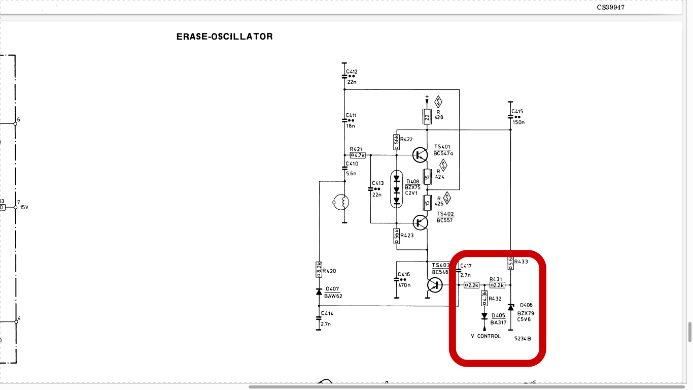

Als je de kop door een ander vervangt, kan het wel zijn dat de wisstroom en frequentie niet meer kloppen door een afwijkende impedantie. Soms is de wiskop ook echt onderdeel van de oscillator. Geen idee of dat hier ook het geval is.
Eat your hart out...
Mijn idee is dat ik in rood juist heb aangenomen hoe de kop wordt aangestuurd. De kop zelf lijkt geen primair onderdeel van de oscillator, het zit wel aan de terugkoppelkant, dus iets invloed zal die wel hebben. Maar voor de frequentie wordt 95 kHz ± 15 kHz vermeld, dus je mag wat schaven aan de specs van de kop denk ik.
Ik nog geen idee wat V-control is, 1e plaatje R-onder.
En ik weet eigenlijk niet of de DC kant veel invloed heeft, het gaat maar om zo'n 0,5 mA.

Vcontrol heeft volgens mij te maken met de correcte DC-bias bij het wissen van FeO vs. CrO
