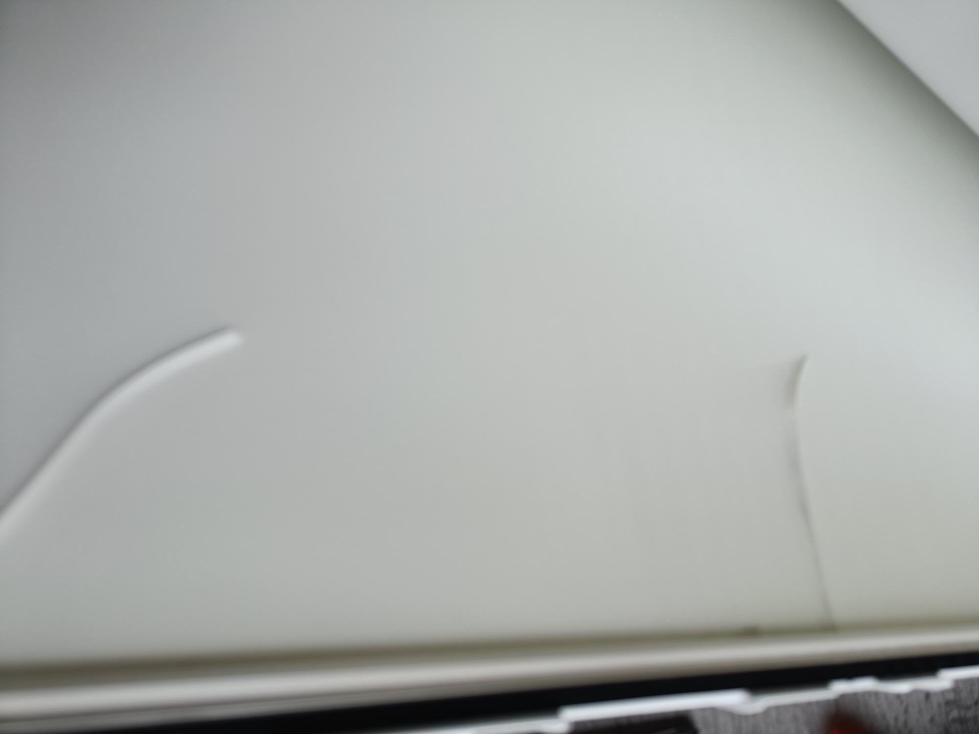

Ik heb onlangs de ledstrips vervangen van mijn samsung UE78HU8500LXXN.
Deze ledstrips zitten aan de zijkanten van de tv.
Ik heb de diffusorplaat correct teruggeplaatst
Na alles weer goed in elkaar te hebben gezet heeft het beeld aan de zijkanten lichte (witte)vlekken /strepen . Het is mij opgevallen dat er in de diffusorplaat inkepingen zitten aan de zijkanten . Misschien zie ik dat terug in het scherm ?
Ik snap niet wat ik verkeerd heb gedaan .
Met vriendelijke groet,
Marco
Heb je een foto van de fout? Was de LGP zonder brandvlekken en/of scheurtjes ?
Er zitten scheurtjes in , maar die zaten er al in voordat ik die er uit had gehaald . Dacht dat het zo hoorde
die witte vlekken / strepen worden veroorzaakt door die inkepingen , dat is verbranding / versmelten van de defuser plaat , soms ontstaat er ook een scheur als gevolg van de warmte van de led`s.
edge light tv `s hebben er heel vaak last van .
Ik zal proberen een foto te maken van het paneel
Helaas niet nee, dat word graven op internet of er ergens in Imitatie gemaakt word, maar gezien dit formaat zal transport duur worden.. beste is een donor zoeken waar plaat nog OK is.
Oke , dank u wel voor de informatie.
Ik zal eens op zoek gaan op internet
