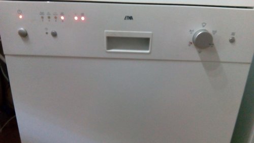

Dag, beste meedenkers.
Onze : "Etna EVW 8161"
heeft er niet zo veel zin meer in, sommige programma's doen het nog wel, eerst, nu niet meer, na even "nadenken" gaat er een "lampje" snel knipperen als foutmelding.
Er branden 2 lampjes die ik eerder nooit gezien heb :
Waarschuwingslampjes voor glansspoelmiddel, en waterontharder.
Beide nog nooit eerder zien branden cq nooit iets mee gedaan, dat zit toch tegenwoordig in het blokje ?
Ik heb een zelfde donor AWA staan, maar, wat ga ik wisselen dan ?
Iemand een idee van wat er loos kan zijn ?
bvd.

Ik ben met name benieuwd waarom de
Op maandag 24 augustus 2026 12:58:37 schreef Kees frees:
Branden.

Mareuh, ik heb beide gevuld met water, 1 lampje ging uit, die van het glansmiddel.
De draden bij de deur overgang zien er heel goed uit.
Onderkant er af gehaald, alles is mooi, schoon en droog, de lek-vlotter is zeker niet aangesproken.
Ik ga de besturing demonteren en eventueel wisselen.
Of heeft er nog iemand een goed idee ?
De zout gebrek schakelaar elimineren bijvoorbeeld, hoe werkt dat eigenlijk ?
Waarom zou je dat doen? Je kunt toch, zoals het in de handleiding van het apparaat staat voorgeschreven, gewoon zout in het daarvoor bestemde reservoir doen?!
Ja, dat is ook zo.
Maar ik vermoed eigenlijk niet dat dat de oorzaak is, we hebben dat nooit gevuld, dus waarom nu die melding ?

Het zout reservoir, even losgehaald :
Geen zout gebruiken sloopt je inonenwisselaar ( et die btruine korreltjes) die voor de ontharding zorgt.
Het zout is om te regenereren nodig.
Naspoelmiddel zorgt er voor dat het water een lagere opvbervlaktespanning krijgt en de druppels beter van de vaat gaan bij het drogen.
Dat is niet noodzakelijk, maar helpt wel.

Zo maar ideetje, laat hem een uur of twee aanstaan zonder te gebruiken, en kijk daarna of de fout mindert of weg is.
Test alle componenten eens met de hand zoals pompen, waterventiel en uitloopklep op zoutvat. Dan meet alle sensoren na bijv nivo schakelaar, temperatuur sensor etc. Meet kabelboom na in de deur. Printen waren met goedkope voedings X2 condensatoren dus die kunnen ook begeven zijn
