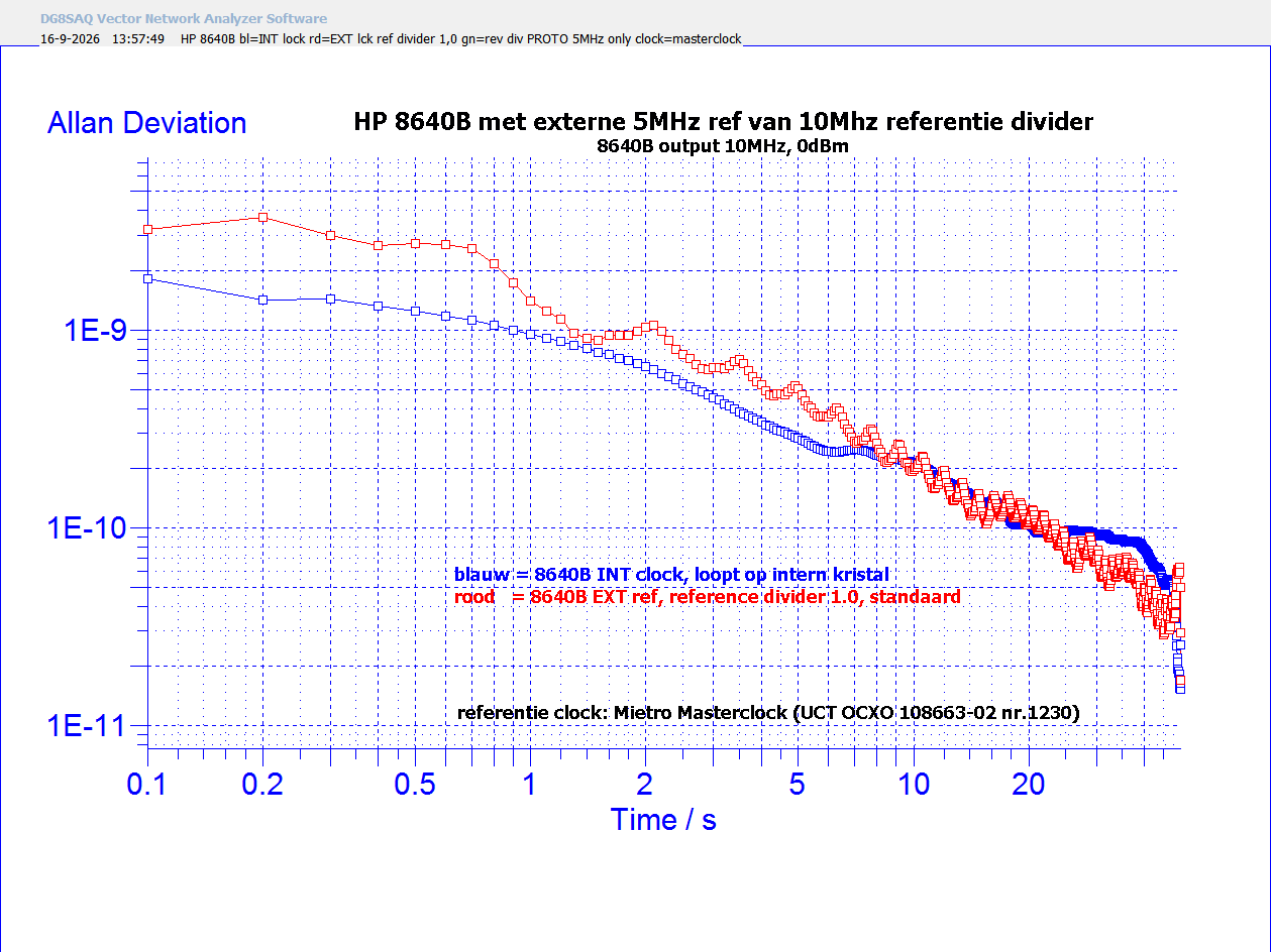

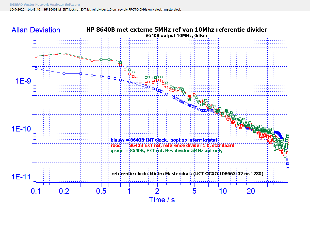

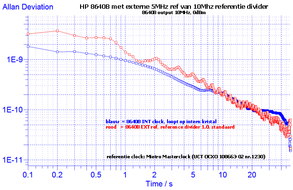

Ik kon het niet laten om te kijken of m'n Ref divider te verbeteren was...
Aanleiding was dat de Allan Deviation van het uitgangssignaal van de HP 8640B beter was met de interne clock, dan met de externe 5MHz referentie. Ook zag ik in die Adev weer de slingers terug die ik eerder gezien had:
https://www.miedema.dyndns.org/co/2026/ref_divider/HP-8640B-Adev-int-lock-ext-lock-600pix.png
klik op de plaatjes voor grotere en leesbaarder versies
In blauw de Allan deviation van de HP 8640B die gelockt is aan z'n ingebouwde kristal (lock button IN)
In rood Allan deviation van de 8640B die gelockt is aan een externe 5MHz referentie. Die 5MHz komt hier van m'n Ref divider. (Die weer aan m'n Masterclock hangt)
Ik ben vooral geïnteresseerd in het linker stukje van de curven. Daar zie jitter en dat soort dingen terug. Hoe lager hoe beter.
En dan blijkt dat de interne referentie het beter doet dan de externe 5MHz uit de Ref divider: betere Adev, en geen slingers.

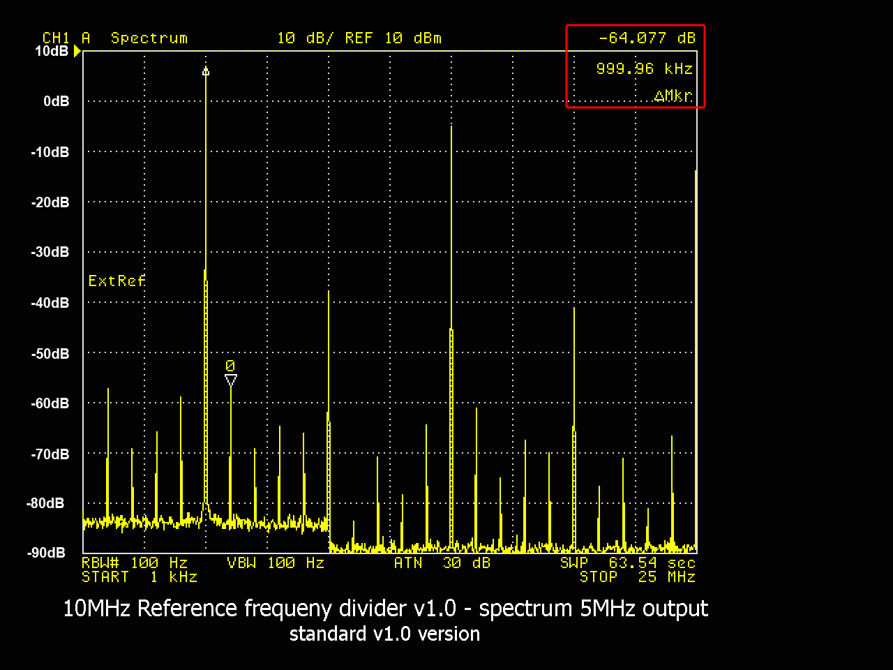

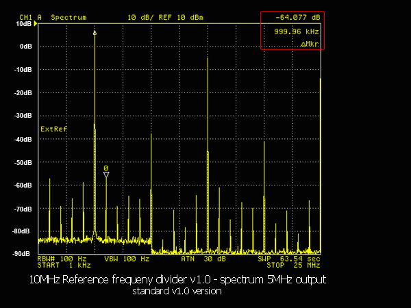

https://www.miedema.dyndns.org/co/2026/ref_divider/Ref-divider--5Mhz-spectrum-standaard-600pix.png
Hier kijken we naar het spectrum tot 25MHz. We zien de 5MHz grondtoon, en de eerste harmonischen. Maar daartussen zitten nog kleine paaltjes.
Die paaltjes staan op 1MHz afstand, en zijn zacht: -64dBc of lager. Maar wellicht hebben ze toch invloed?
Verder bedacht ik me dat die delers een delay geven. De HC390 datasheet geeft voor de 2 deler ong. 14ns, en voor de vijf deler ong. 15ns delay.
Delen door 10 levert dus een vertraging op van ongeveer 29ns.
Als je bedenkt dat de periodeduur van 10Mhz 100ns is, dan zijn deze delays zeker niet te verwaarlozen.
De verschillende delays van de :2 en :10 delers betekenen ook dat de schakelpieken van ingangssignaal, 1MHz output en 5MHz output niet synchroon zijn. Weer een mogelijke bron van aantasting van het signaal.

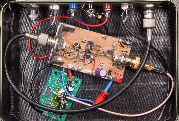

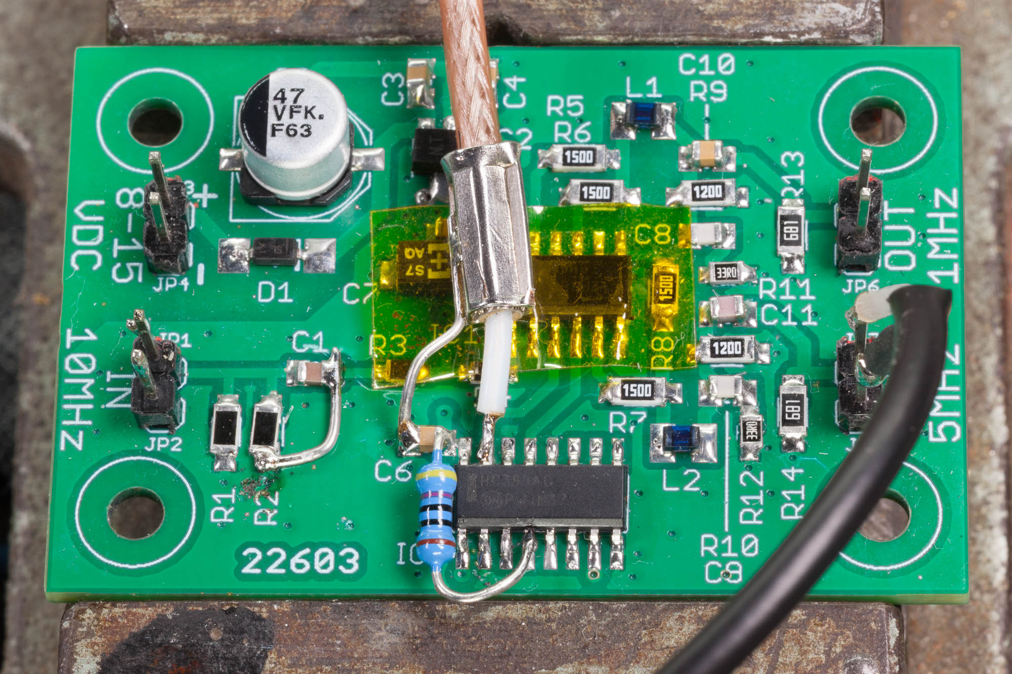

Ik besloot een versie te maken met alleen 5MHz uit, om storing van de 1MHz deler uit te sluiten.
Daarvoor heb ik mijn proto printje gemolesteerd gemodificeerd:
https://www.miedema.dyndns.org/co/2026/ref_divider/IMG_7950__Ref_divider_PCB_modded_for_ext_input-600pix.jpg
Pen 3 van IC3 (de :10 ingang) heb ik omhoog gewipt, los van z'n pad, en met een weerstand aan +Ub gelegd. Zo blijft de 1MHz uitgang continue laag.
(De foto is later gemaakt, na een verdere mod)

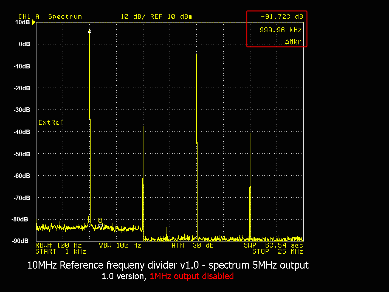

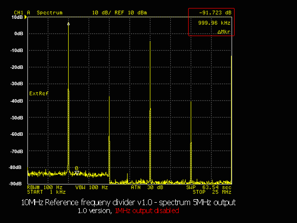

Weer naar het spectrum van de 5MHz uitgang gekeken:
https://www.miedema.dyndns.org/co/2026/ref_divider/Ref-divider--5Mhz-spectrum,-1MHz-disabled-600pix.png
En schoon is uw kunstgebit! Alle kleine paaltjes zijn verdwenen. :-)

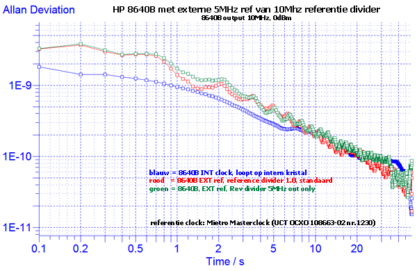

Dus hoopvol een nieuwe Adev meting gedaan van het uitgangsignaal van de 8640, die nu gelockt was aan deze 5MHz only proto:
https://www.miedema.dyndns.org/co/2026/ref_divider/HP-8640B-Adev-int-lock-ext-lock-5MHz-only-600pix.png
De groene curve is er bijgekomen. Die is met de 8640B gelockt aan de Ref divider met uitgeschakelde 1MHz deler.
Helaas.... geen enkele verbetering....

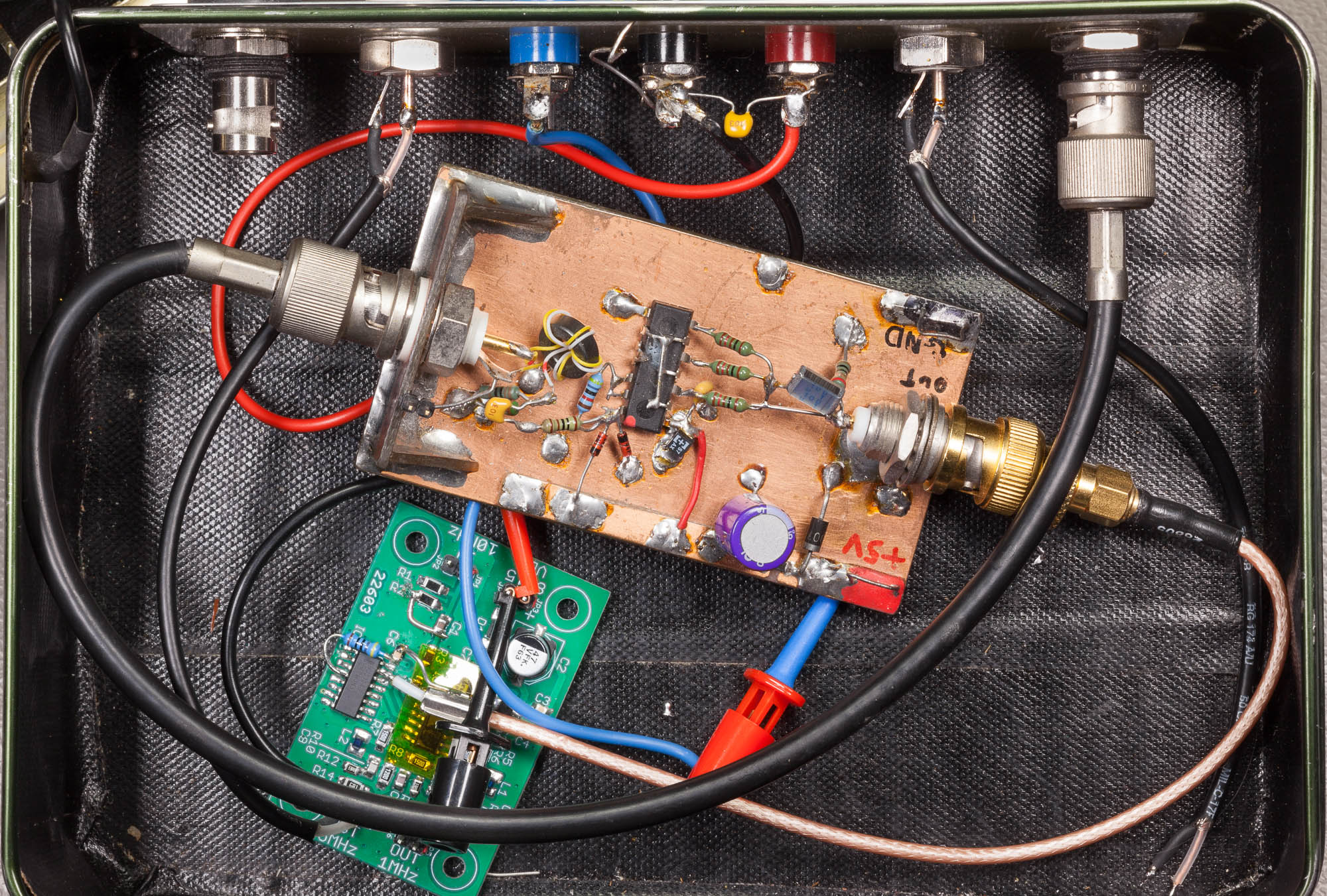

Aandacht voor de ingangstrap
Een verdere mogelijkheid van signaal degradatie is de ingangstrap: de versterker en blokvormer. De timing van waar op de flank omgeschakeld wordt is kritisch. Die ingang krijgt op z'n voedingsspanning ook de troep van de (in tijd verschoven!) schakelpulsen van de uitgangsbuffers te zien.
Ik besloot dat te onderzoeken door een externe, en apart gevoede ingangstrap te gebruiken.
De ingang van IC1A legde ik aan massa, en schakelde zo de interne ingang uit. Pootje 15 van IC3, de ingang van de 2 deler, wipte ik omhoog. Dat werd de ingang voor de externe blokvormer.
Die externe blokvormer gebruikt dezelfde ingangsschakeling, met een AHCU04. Ook hier worden de overige poorten als buffer gebruikt, maar omdat ze hoogohmig worden belast zijn er geen problemen met pieken op de voeding te verwachten. Hij werd gevoed door een aparte labvoeding.
De referentie divider met externe ingang in een koekblik:
https://www.miedema.dyndns.org/co/2026/ref_divider/IMG_7951__Ref_divider_PCB_ext_input_in_koektrommel-600pix.jpg
Het resulterende spectrumplaatje zal ik jullie besparen. Het is identiek aan het plaatje hierboven. (spectrum met de 1MHz uitgeschakeld)
Je ziet daar op ongeveer 12,4MHz nog een piepklein paaltje. Dat paaltje was nu nog iets lager. Dat is het hele verschil....

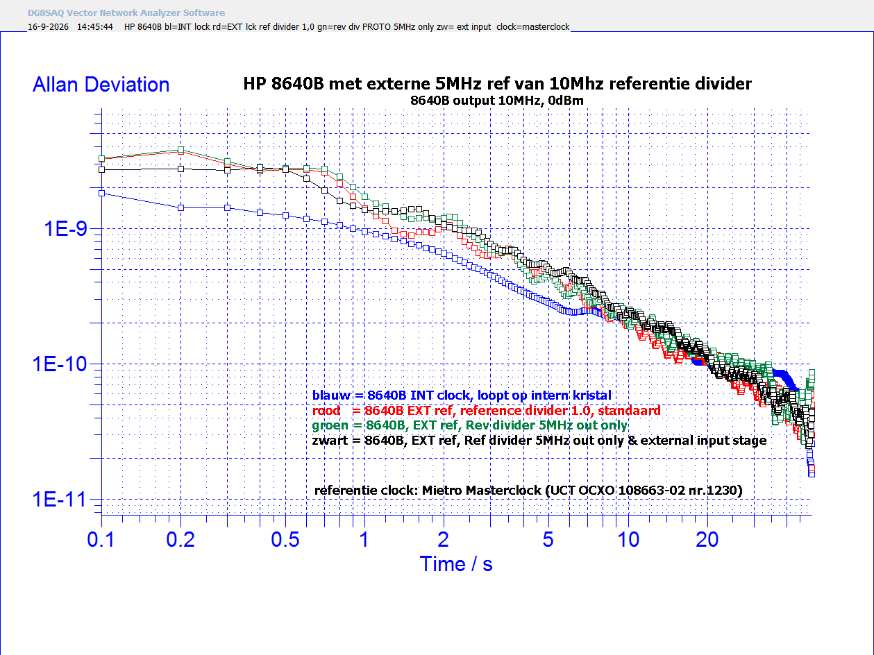

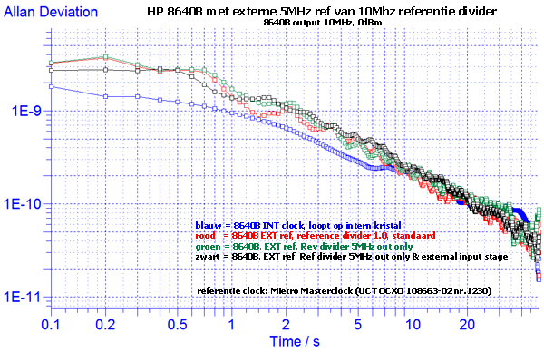

Dan maar door naar de Allan deviation van de 8640B. Nu met z'n 5MHz referentie uit deze proefopstelling:
https://www.miedema.dyndns.org/co/2026/ref_divider/HP-8640B-Adev-int-lock-ext-lock-ext-input-600pix.png
De zwarte lijn komt erbij: De Adev met aparte ingangstrap én de 1MHz deler disabled.
Helemaal links is de curve een pietsje gunstiger, verderop is dat verschil verdwenen. En de slingers gebleven.
Deze opzet is dus iets beter, maar het resultaat is nog steeds niet zo goed als de interne referentie van de 8640B
Het verschil is ook zo klein dat het niet alle extra moeite waard is.
Een paar conclusies:
Ik heb een paar mogelijke zwakke plekken van de Reference divider onderzocht. Meettechnisch zijn er kleine verbeteringen te bereiken.
Maar praktisch levert dat weinig op.
Het geheel overziend, dan is de Reference divider in z'n huidige vorm een prima balans tussen eenvoud en goede prestaties.
Die goede prestaties bleken eigenlijk al uit m'n eerdere Adev metingen: De Adev van het uitgangssignaal is maar een beetje slechter dan van het ingangssignaal.
Als je slechts 1 uitgangsfrequentie nodig hebt, dan loont het om niet onnodig 2 delers parallel te laten draaien.
Een volgende verbeterstap zou zijn om de ingang met een paar aparte, losse CMOS poortje op te bouwen, en die een eigen stabilisator te geven. Maar verwacht daar niet teveel van.
Een heel andere conclusie sluit aan bij het externe referentie verhaal van NKHteB:
Wees voorzichtig met het gebruik van externe referenties, en doe dat alleen wanneer je ze echt nodig hebt!
Dat geldt met name voor generatoren, analysers etc.
De HP 8640B laat dat goed zien: de externe referentie wordt gewoon in plaats van de interne kristal oscillator geschakeld.
En het is natuurlijk veel makkelijker om een mooie schone lokale kristaloscillator te bouwen dan een externe referentie... (Hopelijk is die ext ref een OCXO, maar kan ook een GPSDO of Rb zijn, dan nog distributieversterker, bekabeling etc.)
In de 8640B wordt die referentie gebruikt om de cavity oscillator bij te regelen via een PLL. Maar die PLL is snel, en heeft geen vliegwielwerking. Kan ook niet, want hij moet snel regelen.
Dus alle ongeregeldheden van de referentie worden ook doorgegeven.
Een betere en mooie oplossing is dat een apparaat altijd op z'n (hopelijk mooie) interne referentie oscillator blijft draaien.
Wordt er een externe clock aangeboden, dan wordt die interne oscillator via een PLL met flinke vliegwielwerking bijgestuurd.
Zo blijft de kwaliteit van de interne clock behouden, terwijl die clock toch synchroon is met de externe referentie. :-)

De 10MHz Referentie frequency divider vergeleken met ARB generatoren
Wanneer ik in het verleden een afwijkende referentie frequentie nodig had, dan lockte ik een ARB generator aan m'n 10MHz, en stelde die generator in op het gewenste signaal.
Ik was benieuwd hoe de Referentie divider presteert in verhouding tot deze AWG oplossing.
Ik heb de Ref divider vergeleken met m'n Rigol DG1032Z en m'n Hameg HMF2025.
De AWG's waren ingesteld op het zelfde signaal als de Ref divider: 5MHz puls, 50% duty cycle, 20ns stijgtijd en 1,2Vtt in 50Ω. Alle drie hingen ze aan m'n 10MHz Masterclock.
M'n Allan deviation metingen:
https://www.miedema.dyndns.org/co/2026/ref_divider/Ref-div-vs-awg-Adev-vergelijk-600pix.png
klik op de plaatjes voor een grotere versie
De groene curve is van de Reference divider. Bijna een decade lager dan de curven van de AWG generatoren.
Met die curven van de AWG generatoren is nog iets aan de hand: er zit een flinke zigzag in, een jitterachtig effect.....
Eerder ben ik dat ook al tegengekomen toen ik de Rigol DG1032Z vergeleek met de Siglent SDG1042X: Het gebruik van de generatoren als variabele clock generator.
Daar bleken beide generatoren op eigen clock schoon, maar met name de Rigol kreeg met z'n externe clock die zigzag.

Ik heb hier ook met de spectrum analyser naar gekeken. Flink ingezoomd (kleine span, 1Hz RBW en middelen) zijn er verschillen te zien.
Eerst de Rigol versus de Ref divider:
https://www.miedema.dyndns.org/co/2026/ref_divider/Ref-divider-5MHz-spectrum-vs-Rigol-DG1032Z-600pix.png
De span is 100Hz, dus slechts 10Hz/div.
In groen de Ref divider, in geel de Rigol DG1032Z.
Qua faserius zitten we, ondanks lage RBW en middelen, tegen de ruisvloer van da analyser aan te kijken. Dus wat dat betreft zien we niet veel verschil.
Wat we wel zien, is dat de Rigol paaltjes om de grondtoon heen heeft, een soort rokje. De afstanden tussen die paaltjes komen overeen met de zig-zag uit de Adev meting.
(de 2 paaltjes die ook in de groen curve voorkomen, komen waarschijnlijk uit de alalyzer zelf. Ik zie ze altijd...)
Dan de Hameg HMF2525 versus de Ref divider:
https://www.miedema.dyndns.org/co/2026/ref_divider/Ref-divider-5MHz-spectrum-vs-Hameg-HMFS2525-600pix.png
Hier eigenlijk min of meer het zelfde verhaal. In groen de Ref divider, in geel de Hameg.
Ook hier is qua faseruis weinig verschil te zien.
Het rokje is er hier ook, de paaltjes van de Hameg zijn talrijker dan bij Rigol. Het rokje breder (hier buiten beeld), maar de paaltjes zijn wel lager.
Zo te zien is het beter een dedicated divider te gebruiken dan een extern gelockte AWG.
Het lijkt er op dat de manier waarop de fabrikant van de AWG het locken aan een externe referentie implementeert, de beperking vormt voor het gebruik van die AWG als ref generator.

Ha heer miedema,
Ik ben weer even wakker ik top het twee gekneusde ribben iemand geholpen met een koelkast ?‍?? maar ik heb dan altijd koorts gisteren 39,4 maar het gaat al iets beter.
Dus dan is CO een goed geneesmiddel even een vraagje tussendoor voor @blackdog had je de simulatie fout nog gevonden?
Even terug op je voorlaatste bericht de Allan deviatie is een zeer goede maatstaf voor het vergelijken van de lange tijd stabiliteit er zijn een aantal kant tekeningen...
Teerste je meet AM en FM nu ligt bij een redelijke oscillator de AM lager tot veel lager behalve buiten de Fbo zeg maar de 1/f knik daar ga je over in witte ruis en zijn beide gelijk in amplitude dus je meet 3 dB slechter.
Het tweede punt let op de gate tijd om 0,1 ms te meten moet je minstens 1 sec gatetijd gebruiken.
Ander vallen de samples over elkaar statistisch.
Welk model instrument gebruik je voor deze meting?
En ten derde en daar richt ik mijn onderzoek op wat is de vorm van de ruis met een Allan zie je dat in het geheel niet kan trilling zijn een ven noem maar op.....

De laatste post tot 2 sec. kom je 200 tot 300 samples te kort vandaar de driehoek dat heeft geen waarde zegt helemaal niets...
Maar de spectrum plaatjes veel meer je hebt behoorlijk AM dat is altijd snel te signaleren aan een gelijke onder en boven zijband.
Omdat ik cross correlatie toepast heb ik een gain en kan ik dieper meten op 100 MHz 1 Hz afstand -163 dBc....
Door gebruik te maken van een interferometer ook dat geeft je grijzen haren maar met een vector modulator prima gelukt gelijk de CERN.

Mee eens dat in de Adev metingen de samplerate te laag is voor die korte tijden. Maar daar zit wel waar ik in geïnteresseerd ben. Heb het geprobeerd met een snellere samplerate, maar dan gaat het ruisniveau te veel omhoog. Het lijkt net RBW...
Inderdaad lijken die kleine paaltjes in de spectrum plaatjes op AM. Had ik nog niet aan gedacht (Ik dacht eerder aan FM). Maar bij "echte" AM zie je 2 grotere palen naast de grondfrequentie, en dan nog wat kleintjes wat verder weg. Dat patroon is er hier niet, of anders. Ik ga er verder naar kijken.
Ha heer miedema,
Die eerste en de meeste is AM dat zie ook terug in ADV voor je versterker heb je dat niet en na je versterker ook niet altijd.
Maar versterker heeft een voeding probeer een batterij je meet heel diep dus alles telt mee zeker aardlussen.

Kijk bijvoorbeeld naar de spectrum meting van de Hameg HMF2525:
https://www.miedema.dyndns.org/co/2026/ref_divider/Hameg-HMF2525-ext-ref-5MHz-spectrum-500Hz-span-600pix.png
De span is nu wat verbreed naar 500Hz. Je ziet nu het hele "rokje". Maar naast die kleine paaltjes, springen 2 grotere er uit: precies op 50Hz van de grondtoon....
Dit fenomeen kon ik makkelijk reproduceren met m'n Reference divider.
Gewoon aangesloten op een standaard uitgang van m'n 10MHz verdeler zie ik dezelfde 2 paaltjes. Die uitgangen hebben elk een isolatie trafo op hun uitgang.
Maar zet is nog een extra 10MHz isolatietrafo voor de ingang van de Reference divider, dan zijn de paaltjes weg.... :o
En sluit ik de Reference divider aan op de enige uitgang zonder isolatie trafo, dan zijn de paaltjes ook weg....
Kortom, hier heb ik nog wat uitzoekwerk te doen. :-)

Alvast een kleine update tussendoor, het lijkt erop dat mijn 8640B toch iets heeft geleden van het lange stilstaan en lang niet zo schoon en stabiel is als ik zou mogen verwachten.
Desalniettemin een aantal metingen gestart:
ADEV:
Hier inderdaad ook een serieus verschil tussen de interne en externe referentie.
Maar als we hier de fase bij bekijken zien we een opvallend beeld:
En de frequentie:
Dan zien we sprongen als de externe referentie wordt gebruikt. In elk geval al genoeg voer om deze 8640B verder te onderzoeken.
Faseruis metingen volgen nog.
