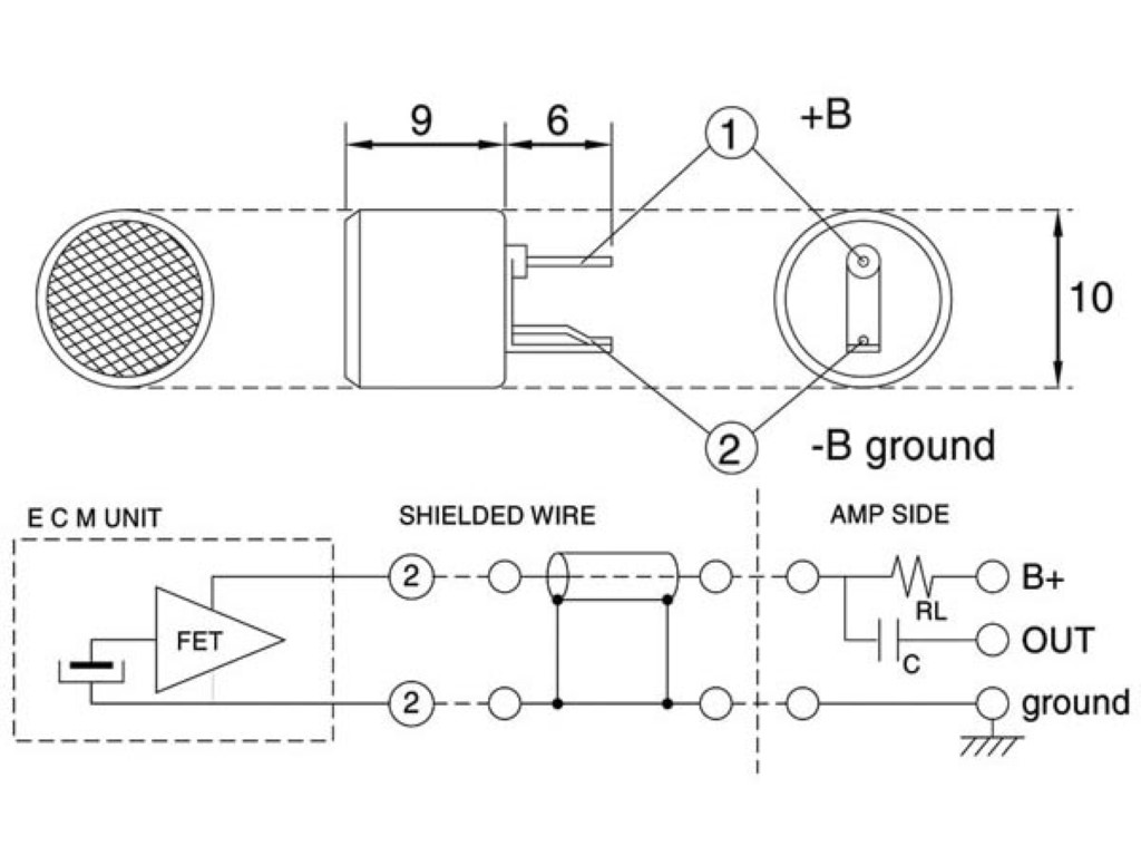

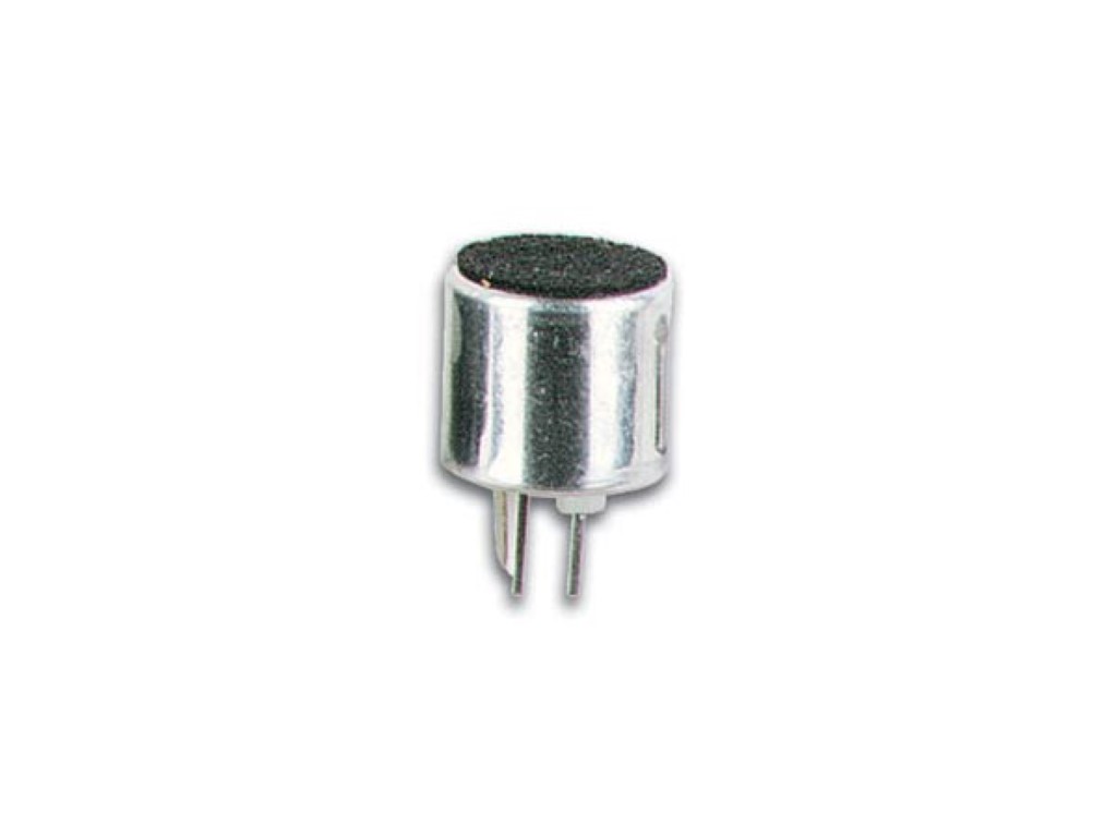

Ik heb de microfoon die in de velleman klapschakelaar wordt gebruikt(M300), gevonden op de velleman site:
Ik weet eerlijk gezegd niet of deze ook ergens anders verkrijgbaar is, maar deze is waarschijnlijk essentieel in deze schakeling

Over de velleman klapschakelaar had ik nog een vraag.
Kan iemand mij vertellen waar dit deel van de schakeling op slaat??
Het heeft iets te maken met de adapter, maar dat met dat pijltje enzo is zeer onduidelijk

zou iemand mij ook kunnen vertellen of het bij de velleman schakeling mogelijk is om twee microfoons in serie te zetten, om zo de nauwkeurigheid wat te vergroten??

elmowww
Op 10 april 2005 10:49:51 schreef Nicondrio:
Het heeft iets te maken met de adapter, maar dat met dat pijltje enzo is zeer onduidelijkEdit:
Hehe,
Van SK1, is het pooltje met het plusje de centerpin van een dc stekker, de pool met het minnetje is het omhulsel.
Als er geen stekker in deze socket zit, is het middelste pooltje doorverbonden met de massa.
Zodoende kan je makkelijk de accu eraan laten hangen als er ook een netadapter aan zit. SK2 is een stekker waar je een accu ofzo op kan zetten.
