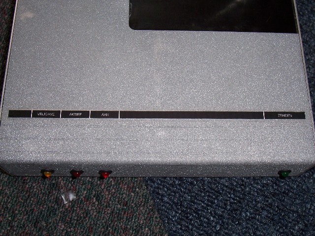

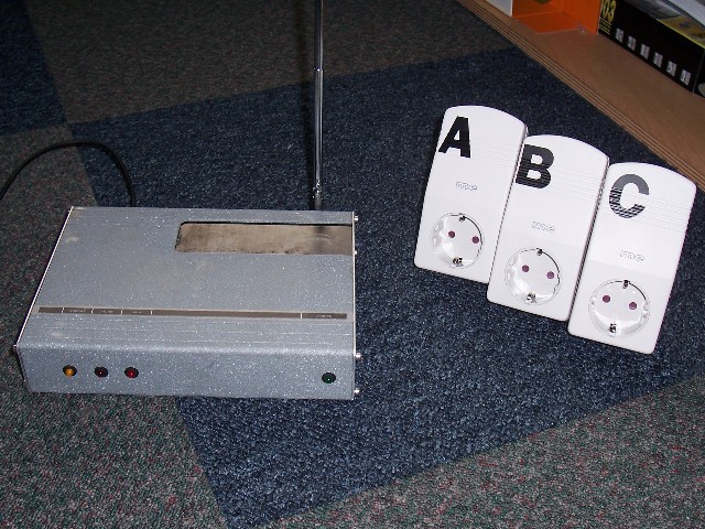

zo, nu heb ik na enige tijd stil gelegen te hebben, mijn nokia 3310 projectje ook af.
Het is een draadloze afstandsbediening via telefoon.
Het totaalzicht:
http://www.uploadarchief.net/files/download/3002.jpg
Close-up van de tekst:
http://www.uploadarchief.net/files/download/2002.jpg

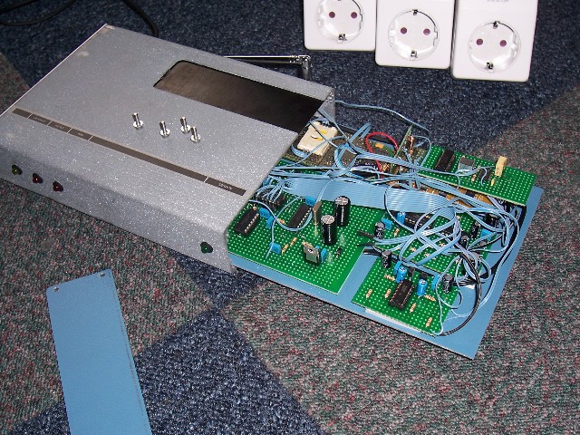

Het grootste gedeelte van de binnenkant:
http://www.uploadarchief.net/files/download/1002.jpg
Net buiten het kastje bovenaan zie je de SIM-kaart in een houder zitten, met daaronder de Nokia 3310.
De grote print links daarvan is de voeding + DTMF decoder en codeslot schakeling.
Het printje rechts boven in de hoek is de opneem print, die zogt dus dat als de telefoon 2 X overgaat, dat deze opgenomen word.
De andere printjes zijn monoflop schakelingen, voor het aansturen van de 433MHz module, die vervolgens zijn ontvangers aanstuurd.

Niet afkeurend bedoeld hoor, maar vind je het zelf geen zonde, dat je project op gaatjesprint is uitgevoerd?
[Edit] Dit was voor Henk bedoeld, uiteraard.

Op 20 augustus 2006 20:53:35 schreef pros:
jawel, want anders had ik 1 print willen maken, maar ik was zo lekker aan het experimenteren, dat ik het meteen werkend wou hebben, dus dan maar zo in een kastje gepropt.

Ik heb dus een SMD ic'tje verwijderd, en vervolgens de ''light_control'' spoortjes gebruikt om mijn ''opneem schakeling'' aan te sturen. Het zit zo: als je bij een 3310 op een knop drukt, gaat de verlichting zo'n 15-20 sec. branden, dat gebeurt ook als hij een sms'je krijgt. Echter als er gebeld wordt, dan gaat de verlichting knipperen, en daar reageerd de schakeling wel op.
Dus als die schakeling een blokgolf met een dutycycle van 50% binnenkrijgt, stuurt hij een halve sec. een puls naar de menu-knop, (en naar alle ic's die een reset moeten krijgen) waardoor de telefoon ''opneemt'' als deze opgenomen heeft word dus uiteraard het luidsprekertje ingeschakeld, die vervolgens de DTMF signalen doorlaat naar de DTMF decoder. (de MT8870)
Achter deze DTMF decoder zit een BCD naar decimaal decoder, welke de 433MHz module aanstuurd, maar ook een stel 4013's die reageren op een 4-tal uitgangen van de decimaal decoder, voor de toegangs code. (tegen mensen die per ongeluk het nummer verkeerd draaien, en dat ze vervolgens bij mij de verlichting o.i.d. aan of uit laten gaan)
Als de code juist is ingevoerd, schakelen de uitgangen van de 4013's de 433MHz module in, waarna je d.m.v. de knoppen 1 t/m 6 3 ontvangers in en uit kan schakelen .
Als ik de verbinding verbreek veranderd er verder niets, maar als je opnieuw belt, krijgt weer alles een reset, en begint het van voor af aan.
