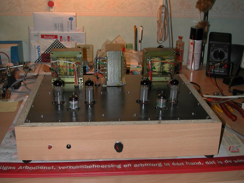

Ik ben bezig met een behuizing voor mijn versterkertje.
Ik ga morgen een plaatje alu om maat knippen en bewerken.
Dit is de opstelling, maar zijn er nog meer dingen waar ik rekening meer moet houden? De EL41 zit links in het voetje daar kan die het meeste warmte kwijt. Dan zit de EZ80 tussen de spoel en de voedingtrafo. Voor zitten 2 EM87 als VU meter, onder een hoek van 45 graden.
de uitgangstrafo zit 45 graden gedraait tov de voedingtrafo
Ik heb wat in autocad (geprobeerd) te tekenen. Zijn er nog extra dingen waar ik rekening mee moet houden.
Nog op en aanmerkingen?
Zet de smoorspoel 90° gedraaid ten opzichte van de net trafo.
De uitgangstrafo ook 90° gedraaid tov de nettrafo en deze zo vermogelijk van de voedingstrafo en smoorspoel vandaan.
Soms is het beter de smoorspoel zelfs onder het chassis te zetten.
Bedrading tussen EL41, uitgangstrafo en speakerbussen zo kort mogelijk en liefst in lijn.
Waar laat je de elko's? onder het chassis?

Okey, dat ga ik aanpassen.
De elco's zitten inderdaad onder de behuizing

Ik ben bezig geweest met een behuizing voor mijn versterker en dit is tot nu het resultaat
Een plaatje alu (2,5mm) op maak geknipt en een tekening gemaakt. Daarna netjes alles geboord (het plaatje alu voor de EM87 is even voor de maat)
Even een close up, je ziet hoe scheef dat plaatje van de EM87 is maar het is uit de losse hand gedaan, die moeten nog gemaakt worden. Tevens komen er *nieuwe* EM87's in een links en een rechts
Hier is de behuizing gevouwen en hij staat mooi stabiel.
We zijn een ding vergeten en dat waren de oa de voedingaansluiting, speaker aansluiting e.d. Dus alles moet er weer af en er moet aan de achterkant nog het een en ander gemaakt worden.
Word vervolgt.
Het voorversterker buisje naast de voedingstrafo is niet zo'n goed idee. Pikt een hoop brom op zo.
Wissel het buisje en de smoorspoel van plaats.
Dit is een wat handiger opstelling:

Ik heb de behuizing nu eenmaal zo gemaakt, ik maak hem gewoon af en ik kijk dan wat ik doe, want dat gat zit er al in
wat ik eventueel kan doen is de gelijkrichter wisselen met de voorversterkerbuis.
Deze versterker is ook een *leerproces* voor een betere stereo buizenversterker
@ captnoord,
Ik kan helaas niet even een nieuwe behuizing maken, daar heb ik de spullen niet voor
[Bericht gewijzigd door Ganzz op ]
Captnoord
mov eax, 0x666
eeeuuu Hugo Welther, heeft denk ik vaker met het bijltje gehakt. Dus om teleurstelling te voorkomen zou ik maar zijn raad aannemen........ het is maar een hint
dan maakt het toch niet uit of je extra gaten maakt?
