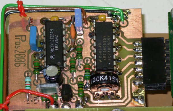

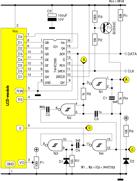

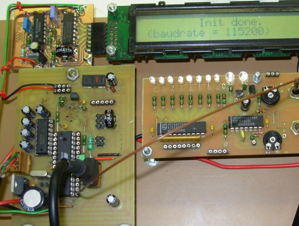

Voor het aansturen van een klassiek tekst-LCD zijn, in 4-bits data-mode, nog altijd 7 signaallijnen nodig. Voor eenvoudig gebruik kan R/W aan GND gelegd worden, maar ook dan zijn 6 lijnen vaak meer dan het aantal pinnen dat er op een avr of een pic beschikbaar zijn. Een schuifregister of een andere buffer is dan vaak de enige oplossing die overblijft. Gegrepen door bezuinigingswoede, besloot ik om eens na te gaan of het doenbaar is, een interface te maken die met 2 signaallijnen kan aangestuurd worden. Dit is het resultaat:
http://www.uploadarchief.net/files/download/LCD-interface.png
In rust is de CLK-ingang hoog. Zodra er een serie van 8 bits verstuurd wordt (bit op DATA - CLK laag - CLK hoog) gaat T1 in geleiding, wordt C1 opgeladen en gaat de uitgang van N1 van hoog naar laag. Eens alle bits afgehandeld zijn, moet het gewenste niveau van de RS-pin op de DATA-ingang geplaatst worden, waarna de CLK-ingang in zijn rusttoestand wordt geplaatst. C1 kan zich nu via R4 ontladen, en N1 geeft een positieve flank aan de RCK-ingang van IC1, zodat de bits netjes op QA ... QH van datzelfde IC verschijnen. Het hoog worden van N1 start --met een kleine vertraging via N2-- tevens de monoflop die rond N3 en N4 is opgebouwd. Deze maakt de E-ingang van de LCD-module even hoog en terug laag, waarmee de cyclus is afgelopen.

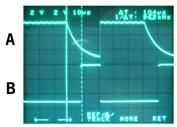

Een scoop-plaatje; A toont het spanningsverloop over C1, B laat zien wat de uitgang van N1 doet.
http://www.uploadarchief.net/files/download/LCDI-scoopAB.jpg

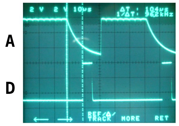

Hier zien we, hoe de E-ingang hoog wordt:
http://www.uploadarchief.net/files/download/LCDI-scoopAD.jpg
In principe kan reeds begonnen worden met het versturen van het volgende karakter voor E terug laag geworden is - moet nog uittesten hoe snel het allemaal kan gaan.

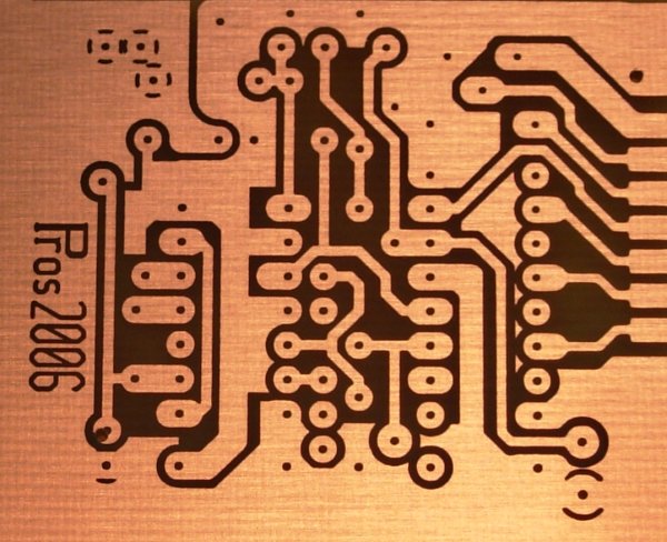

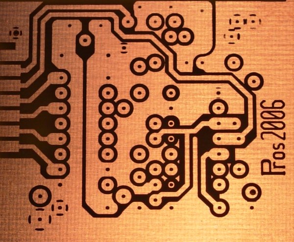

En dan nog wat plaatjes voor de liefhebbers. De komponentenzijde van het printje:
http://www.uploadarchief.net/files/download/LCDI-print-boven.jpg
De soldeerzijde:
http://www.uploadarchief.net/files/download/LCDI-print-onder.jpg
Het bestukte printje:
http://www.uploadarchief.net/files/download/LCDI-bestukt.jpg
Het printje in een testopstelling:
http://www.uploadarchief.net/files/download/LCDI-testopstelling.jpg
3 lijnen maar minder hardware:
http://home.iae.nl/users/pouweha/lcd/lcd_examp.shtml
[Bericht gewijzigd door Roland van Leusden op dinsdag 31 oktober 2006 14:05:57
Met slechts 1 datalijn moet het ook te doen zijn: kort hoog maken om een '0' te versturen, lang(er) hoog maken om een '1' te versturen. Maar dan wordt zowel de hardware als de timing ingewikkelder.
@pros: ziet er mooi uit! Ik heb hier ook nog wat van diezelfde schermpjes liggen. maar ik krijg hem op een of andere manier niet vol. Er vallen karacters weg. Terwijl die het de volgdende keer wel weer doen. Beetje vreemd. maar ik kan er ook weinig info over krijgen.
Timing-probleem misschien? Het LCD kan natuurlijk stuk zijn, maar VZIW zijn die dingen vrij robuust. Dit ouwertje heb ik een jaar of 20 geleden tweedehands aangeschaft, en heeft al vreselijke mishandelingen moeten doorstaan (voedingsspanning omgepoold e.d.). Niet stuk te krijgen (behalve dan de achtergrondverlichting)...
