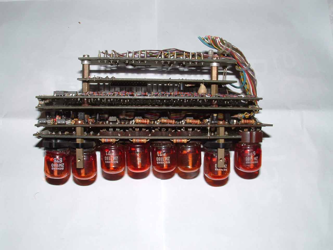

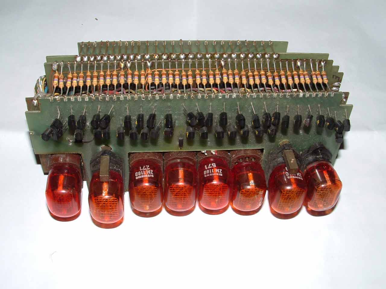

in Eelde een blokje met 8 nixies gekocht voor 15€.
hij had dezelfde buizen ernaast liggen voor 3 euro per stuk. nu voetjes en drivers erbij voor minder geld.
paar fototjes:
hoop er een klokje van te kunnen maken.
van een aantal is de oranje verf wat beschadigt, weet iemand waarom dat erop zit? zijn de tekens dan beter zichtbaar? ik weet wel dat er een precies hetzelfe type is alleen dan zonder kleur. hierdoor heeft hij wel een ander typenr.
afbeelding nog kleiner maken? ze zijn nouwelijks 60kb en heb ze ook al verkleind gelinkt...

van een aantal is de oranje verf wat beschadigt, weet iemand waarom dat erop zit? zijn de tekens dan beter zichtbaar?.
correct
Het formaat is te groot, groter dan 640x480 kom je hier niet mee weg.
Netjes voor 15E ! dat zijn erg leuke buisjes enig idee waar het ding uit komt ? het is nogal een bijzondere constructie met al die gestapelde printen.
Als je de verf er helemaal af wilt hebben kun je ze in een warm water leggen ( +- 50 graden ) dan kun je de lak er zo vanaf wrijven.
