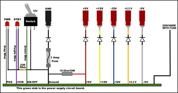

ik vond laatst op het internet een schema om een ATX power supply om te vormen naar een labo voeding die ik kan instellen op +5V, -5V, +12V, -12V, +3.3V en combinaties onderling.
Nu heb ik dat schema aangepast om schade te beperken bij kortsluiting. Ik had graag even jullie mening gehad over het ontwerp.
De voeding van de printplaat is 220V en correct afgezekerd.
De bedoeling is dat ik alle draden die bv. +12V geven laat samenkomen naar buiten toe en ik zou die willen laten over een diode lopen, maar welke diodes gebruik ik best?
De 10Ohm/10W weerstand is nodig om de voeding te belasten (ATX) zodat ze kan gestart worden via de 12V schakelaar.
Al de weerstanden, diodes en draadverbindingen ga ik op een printplaatje solderen.
Alvast mijn dank voor de feedback.
http://www.uploadarchief.net/files/download/atx-lab.jpg
als eerste het idee een ATX-voeding te verkrachten als labvoeding meteen weer vergeten. |:-(
Als je dan toch per se wilt, op de volgende puntjes letten.
De uitgangsspanningen zijn nu lekker afhankelijk van de laststroom, dankzij die dioden (en altijd minstens 0,7 volt lager)
de diode in de -5 volt lijn zou ik andersom zetten.

Welke dodo heeft dat ATX ding getekend ?
daar klopt echt geen fluit van.

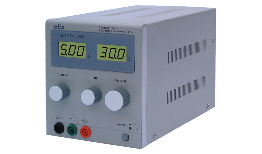

OK, beslissing genomen.
Volgende voeding is besteld :
Elix M10-SP305C
Input: 230V AC 50 Hz
Output: 0 ~ 30V DC, 0 ~ 5A
Display: 2 LCD
Rimpel: 3mV, 10mA
Laadeffect: 30mV, 30mA
Broneffect: 0,02% + 3mV, 0,4% + 1mA
Afmetingen (LxBxH): 240x130x140mm
Gewicht: 6,9 Kg
Goedkeuring CE
NIEUW: met veiligheidsterminals
http://www.uploadarchief.net/files/download/Lab%20power%20supply.jpg

Deze kost rond de 110 à 120 euro. Een dubbele uitvoering kost al gauw rond de 280 euro.

whoa ! niet alles wat je op het internet vind voor waarheid annemen he.
zoals ieand hier in zijn signature heeft staan.
EEN ATX VOEDING IS GEEN LABVOEDING
bon, dan over je schema :
zeker ELKE uitgang af. die 1 uitgang i je grond is levensgevaarlijk.
als die erdoor gaat staan er nog steeds spanningen op je systeem.
stel je hebt een circuit wat +5 en +12 gebruikt.
de grond zekering gaat eruit.
er staat nog steeds 12-5 = 7 volt op je systeem. erger nog : heel vele van de chips in e systeem zullen heel waarschijnlijk in latch-up gaan , om pakweg 2 microseconden later ( ten gevolge van de stroom die je uit die 12 en 5 volt kan trekken ) hogere regionen te gaan opzoeken. En met hogere regionen bedoel ik 3 dingen
1 - ze proberen ofwel een baan om de aarde te bereiken
2 - tunnelen dwars door je bord , door de tafel , door het tapijt en de aardkorst en komen in china bij een of andere arme boer terecht die niet weet wat hij met dat roodgloeinde ding moet aanvangen
3 - ze verhizen naar het eeuwige silicium kristal
en als je pech hebt dat hij bij een van die pogingen in je oog vliegt wordt het bedrijven van electronica weer ene stuk moeilijker. je hebt maar 2 ogen. draag er zorg voor.
