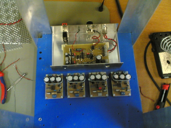

Vandaag weer flink gevorderd met de DRSSTC. De secondaire is vandaag gewikkeld. De primaire, mmc, driver, interupter, smps, liniare voeding en 4 losse half bruggen zijn af en getest. Morgen ga ik beginnen met alles in de behuizing bouwen en misschien als het heel erg mee zit een test op laag vermogen draaien.
Hier onder paar foto's. Morgen komen er meer van de rest.
Hier de 4 h-bruggen wie de gate van de grote fullbridge gaan aansturen. Deze 4 printjes worden gevoed door een smps waar ik nog geen foto van heb.
http://www.uploadarchief.net/files/download/gatedrivers.jpg
Hier de fullbridge in de basis. Word redelijk proppen om alles erin te krijgen.
http://www.uploadarchief.net/files/download/fullbridge.jpg

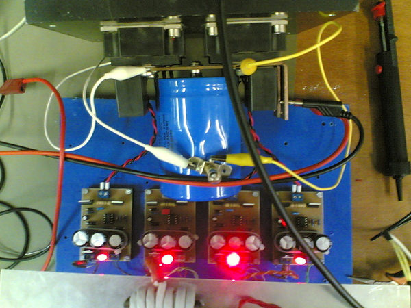

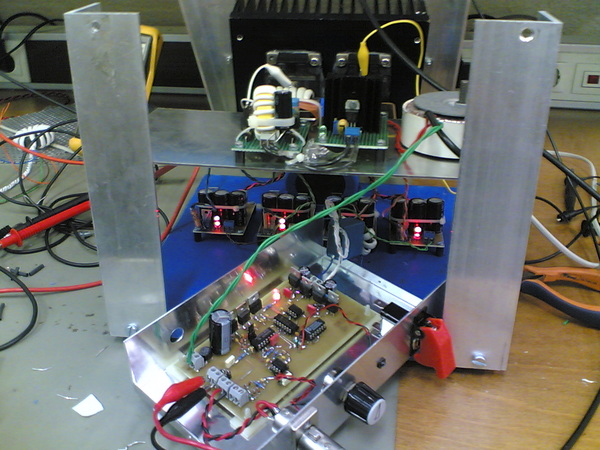

Hier nog wat foto's van mijn DRSSTC.
De aansturing is kompleet getest en werkt helemaal. Nog een dagje of 2 werk en hij is af denk ik zo. Het gloelampje boven op de elco functioneerde als dummy load. Ik was aan het testen hoe goed de igbt's nog schakelden op 100 kHz.
Aansturing en gatedrivers.
http://www.uploadarchief.net/files/download/09102008(002).jpg
Aansturing aangesloten om te testen. Boven op de alu plaat zit de smps en de lineaire voeding.
http://www.uploadarchief.net/files/download/09102008(003).jpg
Het gloeilampje als dummyload. Ik kon zo snel niet aan een betere dummyload komen. Maar dit was meteen een mooie visuele indicatie :)
http://www.uploadarchief.net/files/download/09102008(004).jpg
