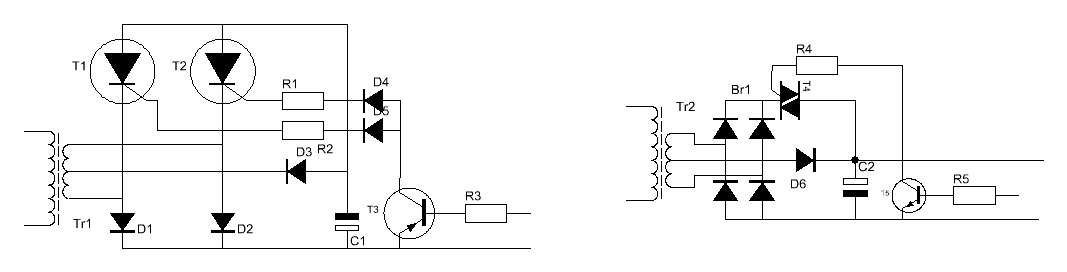

het
http://www.uploadarchief.net/files/download/scr.gif
Linker schemaatje beb ik al eens gebouwd, maar heeft als nadeel de inverse spanning, + aan massa en sturing negatief
Daarom lijkt mij het rechterschema beter toepasbaar, maar dat heb ik nog niet beproefd
