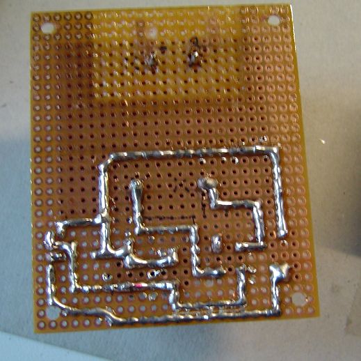

wat ik me al dikwijls heb afgevraagd en geprobeerd (maar mij lukt het niet) is een manier van solderen waarbij de eilandjes verbonden worden met behulp van solduur in plaats van draad.
Bv. een foto uit een vroegere post van Stijn M.
Bij mij loopt alles samen in een grote druppel van het ene eilandje naar het andere.
Ik gebruik momenteel montagedraad voor mijn printen, dit is goed om grotere afstanden te overbruggen, maar om 3 à 4 eilandjes te verbinden is bovenstaande techniek wel handig
Kleine stukjes litze gebruiken als verbinding en dan goed vertinnen. Dat doe ik altijd...
Restjes van de pootjes van weerstanden/spoelen/condensatoren (die dingen die je altijd afknipt) werken ook.
Wat eventueel ook helpt is het verwarmen van beide pads tegelijk. Als je dan veel soldeer er in stopt dan wil zich ook wel een brug vormen.

Mijn tip: als je dan 3 pootjes naast elkaar wil verbinden gebruik een stukje massieve draad en leg dat er langs en soldeer het vast.
Gebruik niet teveel tin.

Wat niet wegneemt dat het prutswerk is. De soortelijke weerstand van tin is een stuk hoger dan die van koper. Tin gebruik je om het koper aan elkaar vast te maken, niet om het te vervangen.
Met zulke klodders soldeer mag je al blij zijn dat het geheel niet in een keer van de print afbreekt.
gewoon de pinnen van weerstanden etc gebruiken om dit effect te krijgen, is nog een stuk netter ook.
persoonlijk vind ik het namelijk alleen maar lelijk.

Beide eilandjes tegelijk verwarmen soldeertin bijvoegen en als het vloeit soldeerbout weghalen en het soldeertin nog even aanwezig laten tussen beide eilanden.
Te kort mislukt, te lang, je soldeerdraad zit aan de las vast.
Door één eilandje weer te verwarmen is dat weer opgelost en je brug blijft bestaan

Ik soldeer ook vaak op deze manier.
Is mechanisch stevig en elektrisch heb ik nog geen enkele problemen gehad.
Draadjes willen toch snel afbreken waardoor je problemen blijft houden. Op deze manier heb je daar geen last van.
Het blijft vooral proberen en experimenteren om tot een goed resultaat te komen.
Ikzelf gebruik de wat dikkere tin, bijvoorbeeld 0,75mm, en zet de soldeerbout op ongeveer 400 graden. Na wat proberen kun je het niet meer verleren.
Eerst een bolletje tin op twee te verbinden padjes leggen, laten afkoelen en vervolgens tussen de betreffende bolletjes tin aanbrengen en de verbinding is gelegd.

printplaten met vierkante soldeer eilandjes gebruiken in plaats van ronde moet ook beter lukken volgens mij.
verder ben ik niet zo voorstander hiervan, ik gebruik deze techniek enkel maar tot 3 gaatjes.
voor verdere afstanden gebruik ik afgeknipte draadjes van weerstanden, condensatoren,... deze leg om de +/-5 eilandjes vast men een druppel soldeersel.
Ik werk ook vaak op deze manier, alleen zo als "kif" al vermelde is de soortelijke weerstand van tin hoger dan die van koper. Ik leg een dun koper draadjes en vertin dat dan, Je ziet het amper/niet..jpg)

Een stukje draad toevoegen tussen twee eilandjes heeft weinig zin want dat levert alleen maar theoretisch voordeel op.
Voor langere stukken gebruik ik o,5 mm vertind montagedraad want dat is wat makkelijker werken en kun je ook beter op maat maken en voorbuigen waar dat nodig is.

Poos lopen prutsen op een bordje zonder eilandjes. Wat een klere bende. Maar goed voordeel was wel dat je eilandjes niet weg konden branden.
However. Het lijkt aardig hobbybob. Dat gebruik van draadjes heeft nog wel mijn voorkeur. En je bent geen kilo's tin kwijt op een klein printje.
*Edit*
En daarbij als je het beetje netjes doet, heb je geen last dat je ongewild kontact maakt tussen 2 "sporen" (lijkt meer op een lasrups)
(Maar goed dat geld andersom ook... als je het maar netjes doet)

Getverdemme, tin sleperij, als er IETS vies is is het dat wel !
zo moet dat :
Niet van mij
Of zo :
Wel van mij

SINE heeft volkomen gelijk "zo moet dat" daar ben ik ook voorstander van!!!
maar dat bovenste van de twee is zo goed als perfect en ver van als mij.

Solderen is gebaseerd op het feit dat twee geleiders tijdens het proces in een mechanisch kontakt moeten zijn ( en uiteraard schoon op de te verbinden plaatsen ). Daardoor ontstaat er een solide 'las'. Het geheel is nu zeer duurzaam en betrouwbaar. Soms lopen er ook aanzienlijke stroompjes en die moeten 'door' de draadbrug gaan. Niet door het soldeer. Is er geen draad, maar alleen een soldeerklodder dan overtreedt je alle wetten behorende bij dit proces. Die soldeerklodder is niet duurzaam en elektrisch onstabiel. Ook kan de klodder als 'stoorzendertje' opreden en er zijn ongewenste galvanische effecten .....
Soldeer is er om een 'las' aan te brengen, dient NIET als geleider voor ongestoord electronen transport.
Ps : het soldeerwerk van Sine kan men goed noemen, er is geen klodder te zien en op het laspunt is het op juiste manier uitgevloeid, dus OK ..
Bij mijn weten is solderen met 'soldeertin' gebaseerd op 't feit dat lood oplost in tin, en dat dat mengsel goed hecht aan de meest gebruikte metalen. Dat is onder andere afhankelijk van de oppervlaktespanning van je soldeermengsel. Als expert ben je d'r natuurlijk van op de hoogte dat je soms wel eens verbindingen hebt waar soldeer niet op wil 'pakken'.
Maar je zou natuurlijk ook met andere verbindingen kunnen solderen. En dat gebeurt dan ook; afhankelijk van de materialen die je aanelkaar wilt solderen, of de condities waaraan je soldeerlas moet voldoen, heb je andere soldeermaterialen nodig.
De enige reden waarom je (IMHO) uit moet kijken met solderen is dat gesoldeerde verbindingen mechanisch niet altijd even betrouwbaar zijn, en dat een gesoldeerde verbinding geen substituut is voor iets wat je eigenlijk had moeten vastschroeven of vastklemmen.
