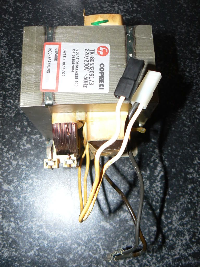

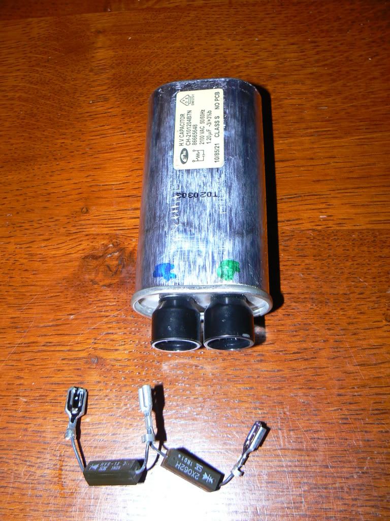

Balen, m'n 5 jaar oude (dure)Bosch combi-magnetron is stuk. 10A zekering bleek doorgeslagen en blijft doorslaan tenzij ik de trafo primair loskoppel (leuk zoekspelletje met een doosje 10A zekeringen geweest). Trafo, diodes en condensator losgehaald. Diode (niet de spanningsverdubbelaar) is doorgeslagen, condensator lijkt ok en heeft flink weerstand. Trafo primair 0,9 ohm, dikke korstsluiting dus, secundair op ene spoel 0 ohm en andere onderbreking. Je ziet er overigens niets aan, geen verschroeiing van kunststof/papier om wikkelingen en geen geur. Maar ik weet ook niet of dit hoort bij een doorgeslagen trafo.
Wie kan mij helpen?
Nieuwe trafo kost € 210,- bij Bosch. Is dit te wikkelen bij revisiebedrijf? Hoe achterhaal ik de specs? Secundair 2100 V (afgelezen op condensator)maar hoeveel ampere?
Rechtstreeks bij trafobedrijf laten maken?
Zie foto's. Ben benieuwd of iemand me kan helpen.

slaat zekering ook daar wnr je de trafo secundair loskoppelt?
en dus alleen de trafon inschakelt(want 0.9 Ohm is best wel normale weerstand voor een trafo hoor)...
stroom kan je berekenen...(als je wikkelingen kan tellen en stroom primair kan meten)
Zekering slaat ook door als ik de trafo loskoppel aan de secundaire zijde aan de HF unit (zwarte+witte stekker op foto). Bedenk me nu wel dat ik de secundaire zijde die naar de condensator en diodes gaat (zwarte draden) niet losgekoppeld heb met de zekeringentest, hmmm...
Is 0,9 Ohm primair normaal? Ik dacht I=U/R= 220V/0,9Ohm= 244A= zekering weg. Niet?
je moet er rekeing mee houden dat deze spoel op een wisselfrequentie zit(50Hz van het net) en hierdoor zelf ook een complexe impedantie heeft dit is te bereken via XL=j*2*pi*f*L wat danpraktisch geeft XL=2*pi*50hz*???H (de j geeft enkel aan dat het complex is). maar 0,9 is inderdaad een normale waarde voor de primaire want dat is uiteindelijk gewoon koperdraad wat een lage weerstand heeft

Trafo SECUNDAIR alles afkoppelen--> spanning erop--> indien de 10A zekering eruit gaat is mogelijk de trafo kapot.
2e test:
Trafo PRIMAIR afkoppelen (dus alle stekers eruit)--> netstekker weer erin en kijken of de zekering eruit gaat.
Als hij er NU niet meer uitgaat is de trafo gegarandeerd defect.

Ik denk dat de trafo toch ok is. Was al helemaal losgehaald dus ik heb hem primair met twee stekkertjes en een lange snoer in het stopcontact gedaan. Geen stoppen eruit thuis, trafo gaat rustig zoemen.
Toen ie nog in het apparaat zat heb ik als test primair alles erop gelaten en secundair de HF unit losgekoppeld (maar condensator en diodes niet), toen sloeg de glaszekering ook door. Ga de diodes maar vervangen denk ik.

Enig idee wat de secundaire spanning van de trafo is?
Als dat bekend is, dan is het mogelijk om met zekerheid vast te stellen of de primaire wikkeling sluiting heeft.
Voorbeeld, een trafo van bv. 48 volt is twijfelachtig. Neem dan een trafo van laten we zeggen 12 volt en sluit deze secundair aan. Spanning er op en dan zou er in theorie ongeveer 60 volt primair moeten komen. Bij sluiting in de wikkelingen is dat beduidend lager. Gewoon een kwestie van even goed meten, wat gaat er secundair in en wat komt er primair uit.

Bedankt voor alle tips mannen. Trafo is nog prima! 9VAC primair geeft 85VAC secundair en 0,125VAC op andere secundaire wikkeling. Bij 220VAC is dit dus ongeveer 2100VAC en 3VAC, precies wat het zijn moet.
Beide diodes sperren geen enkele kant meer op en hebben 3 Ohm (2x062H) en 78 Ohm (HVR 1x3) weerstand. Daar ga ik meteen nieuwe voor bestellen bij digisellers. Kan helaas geen muF van de condensator meten maar bestel die ook maar nieuw.
Dan doet mijn magnetron het weer voor een paar tientjes (tenzij ook de HF unit eraan is gegaan, maar dat zal wel niet). Nogmaals dank!

HV diodes kan je niet rechtstreeks met een multimeter doormeten. Behalve als ze doorgeslagen zijn, maar dan moeten ze dat ook totaal zijn ipv gedeeltelijk.
ah ok...
wat is de spanningsval over die diodes dan?
Confucius says chà bù duo. Deze post is niet door ChatGPT gegenereerd. De 2019 CO labvoeding.
10-15V, meerdere gelijke diodes in serie. URRM is tot 15kV (maximale repeterende sperspanning).

Meestal is het de condensator die kapot gaat. Gewoon keihard kortsluiting. Heb het al vaker gezien. Meteen daarna branden de diodes door (is er meestal maar 1 van overigens), en dan is de trafo aan de beurt, tenzij die goed is afgezekerd.
Condensators en diodes zijn bij Homeparts of Handyman verkrijgbaar. Niet goedkoop, wel makkelijk.
Hij doet het weer. 2 Diodes en voor de zekerheid ook maar de condensator vervangen.
Supergoedkoop (€ 22 alle onderdelen) en supersnel via www.onderdelenshopwell.nl

LM317, die zwarte rechthoekige blokjes bij de condensator op de onderste foto, zijn dat bleederweerstanden om de condensator te ontladen wanneer de magnetron buiten gebruik is?
