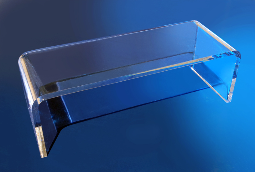

Hmm, dat verbaast me, ik heb zelf al plexi omgezet wat dikker was dan 4mm, en ik heb hier bij de plexiboer gezien dat ze platen van ruim 10mm buigen.
Niet haaks, maar met een radius, je moet de plaat dan ook over een breder stuk verwarmen.
Om een idee van het formaat te hebben, dit is een salontafel.
Als ik nog eens een nieuw buigertje zou maken (en zeker als je dikker materiaal wilt buigen) zou ik een dubbelzijdige maken. enkel gaat ook prima, maar dan moet je de plaat een paar keer omdraaien.

Dat is een mooi tafeltje, zo!
Maarrr... geen problemen met kopjes, die er afvallen?
Gebeurt nogal eens bij niets vermoedende gasten.
Ik heb die waarschuwing echt gehoord van een gespecialiseerd bedrijf, waas ze plexiglas buigen en vacuumvormen. Dat ging overigens wel on strak gezette bochten. Ik dacht dat TS daar ook op doelde.
