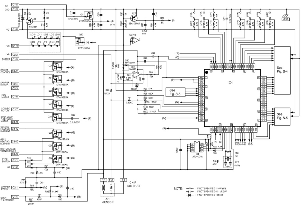

het display is wel werkend maar de verlichting (voornamelijk voor 's avonds/donker) doet het niet meer.
is dit voor dit display te repareren (led vervangen) ?
of zit het op een plaats waar je niet bij kan
er zijn relatief veel problemen met dit type display, maar dat heeft dan meer te maken met totale uitval en dat is hier niet het geval
ik kan me niet zo snel bedenken hoe een led kan kapotgaan onder normale omstandigheden. je zou ens kunnen kijken waar de LED zit, en of de voorschakel weerstand nog ok is.

Zo, een paar dagen na het begin van de thread. Ik heb een schema bemachtigd van het display + powerboard. De led's staan in serie (10 stuks), één defecte led zal net als bij de kerstboom het geheel verduisteren.
Bijgaand een stukje schema van zowel het display gedeelte (links) en powerboard (rechts). Eind juli haal ik hem uit elkaar als ook het lampje wat ik besteld heb binnen is. Of als het meezit nog voor mijn vakantie.
Heeft iemand behoefte aan het service manual, PM me even, het is overigens degene van de R-969 / R-953, het schema blijkt hetzelfde voor tenminste het display. De brede bandkabel is de verbinding tussen de twee, pennetje 1 zit aan de kant van het bandkabeltje wat uit zijn connector te halen is.

1 led stuk door te hoge brandspanning denk ik. als dit vrij snel na aanschaf al begon zou ik een extra weerstand toevoegen zodat de leds minder heet worden en dus langer meegaan. r27 is hier bepalend..
Meet even de stroom. Imax van meeste LED's is 30mA.
Ityp is 20mA. Je zit dan save en de LED gaat lang mee.
Als stroom lijkt te kloppen kan het ook een slechte serie LED's zijn.
Is stroom te hoog of aan de hoge kant, dan heb je een leuk knutsel project :-)

Een voedingsding gevonden. De "VC" die achter weerstand R4 (510 ohm 1W) vandaan komt is voor de weerstand -15V, gemeten op de PCB print nog maar -2V. En die was eerder deze week met zekerheid hoger. Losgekoppeld meet ik een ohmse belasting van zo'n 100 ohm.
Dat wordt spoortjes doorkrassen om te zien waar de belasting zit. De condensatoren C11, C13, C15 zijn OK. Q10 geeft wat bijzondere meetwaardes op de diodestand, die haal ik er morgen even uit. 't Spoor tussen R11 en J11 kan ik goed bij, die kras ik morgen ook even door als Q10 het niet is.
En dat lijkt een deel van de voeding van de CPU en verklaart m.i. waarom het niet werkt. Maar voelbaar wordt er ook weer niks warm, 13V dissiperen zou je moeten merken zou je denken. De andere optie is nog Q1 in de voeding, dat is de stroomleverancier voor VC ... Maar vanmiddag al wel een nieuwe gehaald, ik "kook" in het weekend :)
En ik heb hem net naar de stort gebracht. Voor het nageslacht: Wat in het schema "VC" heet is in werkelijkheid de "GND" en wat in het schema "GND" heet is in werkelijkheid de "VCC" Dat is even een gek ding, waarom ze dat omgedraaid hebben is me een raadsel. Je kan dat goed zien aan de Eeprom onderin het grote schema ...
De VCC in mijn geval was slechts 2V en dat zou 5V moeten zijn, dat was niet goed. En het kwam echt uit de PCB waar het display op zat, die trok hem naar "beneden". En ik wil er verder geen tijd meer instoppen. Dat het display een probleemgeval is, was al langer bekend ... Maar hij heeft vele jaren trouwe dienst gedaan. De investering in een nieuwe PCB was me te hoog met alle andere standaard klachten van deze magnetron.
