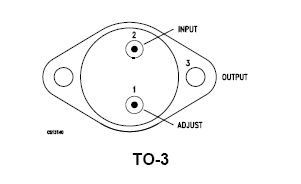

Ik heb een simpele LM317 voeding gemaakt, maar vanaf de moment dat ik deze ga belasten daald de spanning tot 0..3V de stroom die ik dan wil laten vloeien is amper 250mA. Zou het kunnen dat de LM stuk is? Het is geen nieuwe, had hem nog liggen. Alvast bedankt. Dries

Heb je er rekening mee gehouden dat de lm317 3v nodig heeft? dus voor 15v uitgangsspanning moet je minstens 18v ingangsspanning hebben,
Ook even opletten hoe je heb aansluit:
(met het ijzeren plaatje op tavel)
Adj - Out - In

- Je voeding kan de stroom wel leveren ? Wat doet de ingangsspanning ?
- De chip wordt niet veel te heet ?

ze wordt helemaal niet heet, het is zo een grote he, dus niet met de 3 pootjes naast elkaar, de output is het massavlak. De spanning aan de ingang blijft constand.

Waarschijnlijk heeft de topic starter er een in To-3 behuizing. Hiervan is de behuizing de output (bij mij).
dat zal wel niet alleen bij jouw zijn;)
de datasheet zegt het ook:
controleer eens of je hem ook zo hebt aangesloten?

veel schema is er niet aan 220 ohm weerstand tussen adj en out en dan 5k pot tussen adj en gnd dan nog wat condensators voor en achter de LM. De foto hierboven is toch van bovenaf gezien he ? (dus je moet hem omdraaien om aan de pootjes te kunnen) zoja dan heb ik hem juist aangesloten. Schema is letterlijk vanuit de datasheet. De lm317 was niet nieuw, had hem nog ergens gevonden en wist niet of hij nog werkte of dat het een kapotte was.
Op 16 juli 2008 00:16:13 schreef AC/DrieC:
De foto hierboven is toch van bovenaf gezien he?
Nee! Bottom view staat er in de datasheet.

hmmm raar, in mijn datasheet staat er "top view" met hetzelfde prentje erbij?! heb adj en input eens omgedraaid en dit geeft bijna het zelfde effect, spanning zakt tot ong 5 V bij belasting.
[Bericht gewijzigd door AC/DrieC op (69%)]
De laatste datasheet geeft bottom view. Waarbij adjust en input omgedraaid zijn tov de afbeelding van flush.
Zo te zien is je regelaar kapot, misschien nog leuk om het ding open te vijlen.

Heb nieuwe LM gekocht en hij werkt nu perfect. Als ik tijd heb zal ik de oude eens openvijlen en fotos posten. Bedankt voor de hulp!
