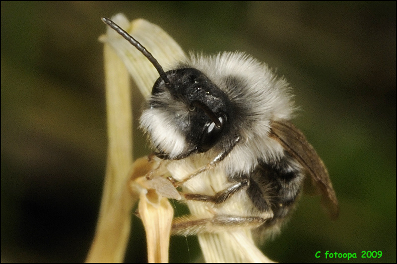

Het moment is aangekomen, de eerste beestjes beginnen te vliegen. Tijd om de setup te testen en te zien of het werkt zoals verwacht. Een ontwerp kan mooi zijn maar zonder resultaat is het waardeloos. Ieder jaar vanaf half maart beginnnen de grijze zandbijen uit te vliegen. Deze bijen zijn vrij zeldzaam en verblijven in kolonies. Meestal blijven die kolonies op dezelfde plaats.
Sinds jaren zijn ze terug te vinden lang de oude spoorwegberm te Waregem. Grijze zandbijen zijn oh zo lieve beestjes. Ik heb ze vandaag speciaal weest gaan opnemen in vliegende versie met het nieuwe toestel met de laserdetector. Omdat deze bijen heel laag vliegen doordat het weer nog net iets te koud is, blijft het heel moeilijk om vliegende opnames te maken tussen de grassprietjes. Maar met heel veel geduld ben ik er toch in geslaagd enkele goede mooie opnames te maken. Hierbij enkele voorbeelden hoe lief deze beestjes eruit zien:
http://farm4.static.flickr.com/3660/3367590771_3c8f1217dc_o.jpg
http://farm4.static.flickr.com/3572/3367590915_d615df555f_o.jpg
http://farm4.static.flickr.com/3460/3367590571_7d1db49139_o.jpg
http://farm4.static.flickr.com/3546/3359894119_e2bf7ed413_o.jpg
Deze foto's tonen aan dat de unit perfect werkt zoals voorzien. Het is dan ook mijn beste versie die ik tot heden gemaakt heb en waarschijndelijk uniek. Zo zie je dat een kleine input op CO toch een behoorlijk mooi project opleverd.

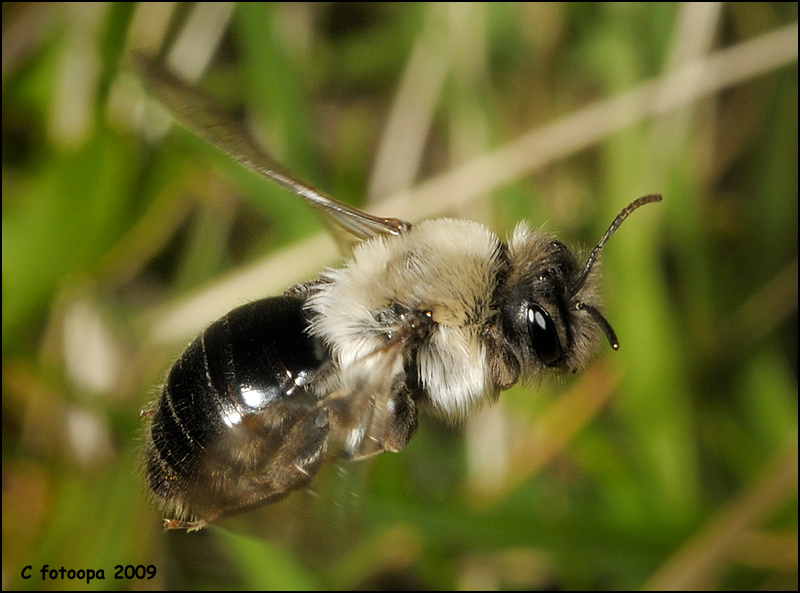

Ze zien er inderdaad nog mooier en scherper uit dan de reeksen van 2008. Vooral de betere inkadering valt op, waarschijnlijk dankzij de nauwkeuriger plaatsdetectie van het onderwerp. Het wordt nog een lange (en vooral zware) zomer ...

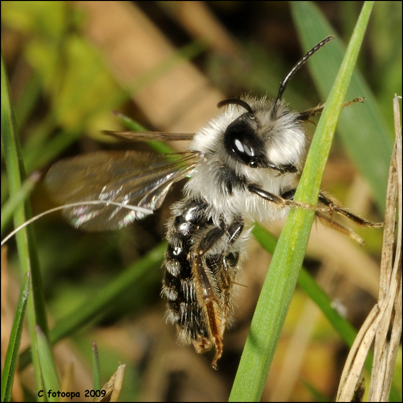

Bedankt iedereen voor de vele lovende woorden. Maar vergeet niet dat dit kon gerealiseerd worden dank zij jullie inbreng. Het zijn vooral de soms kleine tips die tot een waardevolle realisatie kunnen leiden.
@SparkyGSX,
De meeste voor de hand liggende werkmethode is idd vertrekken van een zitten insect. Liefst zo vrij mogelijk tov de omgeving. Bij deze grijze zandbijen is het echter enorm moeilijk een vrije plaats te vinden omdat ze vooral op de grond vertroeven tussen het zand en de grassprietjes. Die grassprietjes maken het idd bijna onwerkbaar omdat deze ook gedetecteerd worden.
Maar met alles leer je een bepaalde methode gebruiken. Ik kan eerst de afstand bepalen zonder dat de camera geactiveerd wordt. Zodra hij op de goede afstand staat bekom ik een biepsignaal. Zo weet ik dat dit de focusafstand is tov het insect. Ik zie het ook visueel omdat de groene lasers samenvallen in het focuspunt. Dat is in dit geval het insect. Nu kan ik de camera wat hoger houden en hem activeren. Als het insect goesting heeft om weg te vliegen is er heel veel kans dat het door het triggerpunt vliegt. Maar beweeg ik iets te veel dan heb ik een foto van een zittend insect. Dit laatste komt heel veel voor.
Wat nog meer gebeurd is dat het insect niet wil wegvliegen binnen een bepaalde tijd. Dan moet ik het opgeven maar gezien de camera reeds in opname stond wordt dit een zwart nutteloos beeld. Zo heb ik snel enkele honderden beelden per opnamesessie. Mijn nieuwe D300 is nog maar 2 dagen in gebruik en zit al boven de 500 opnames.

Idd, de kadrering is altijd centraal door de gebruikt detectie methode. Hierdoor wordt het vrij eenvoudig om optimaal te croppen in functie van de afmetingen van het beestje.
De enige moeilijkheid blijft het juist afstellen. Alle lasers moeten perfect in hetzelfde punt staan. Mechanisch zou dit nog beter kunnen mits betere fijnregeling. Maarja het vraagt opnieuw een design voor de IR lasers met fijne schroeven en 2 punts instelling.

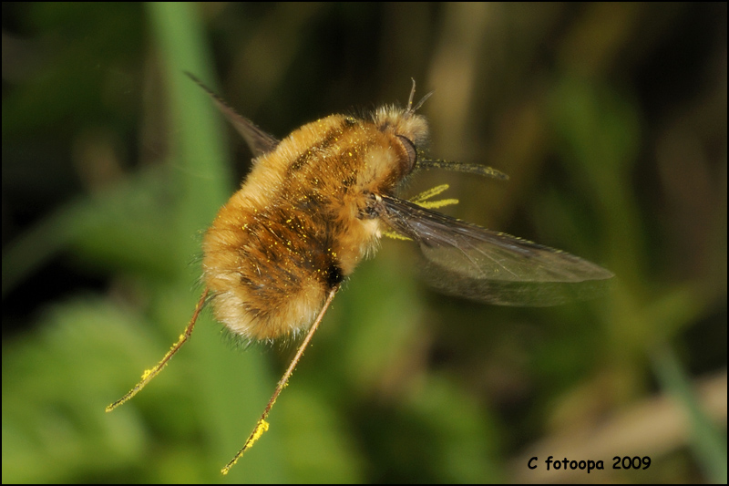

Een robot kan mijn dagelijkse wandeling en de frisse buitenlucht nooit vervangen. Jullie kennen het genot te weinig van de mooie natuur. Dit toestel is de basis voor mijn sociaal kontakt met de beestjes en is gewoon onvervangbaar, zelf niet door de slimste robot.
Wacht maar tot de natuur zich weer volop ontplooit. De honderden en duizenden beelden die straks beschikbaar komen. Een totaal nieuwe wereld zal opengaan. Terwijl jullie hersenen zicht moeten pijnigen op bitjes en allerlei software routines zal ik zelf wel de plaatjes buiten schieten :)
Kijk maar eens hoe zacht deze zwever eruitziet!

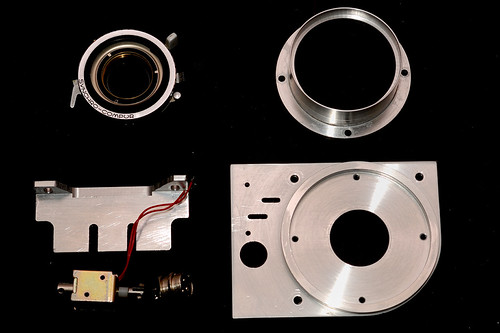

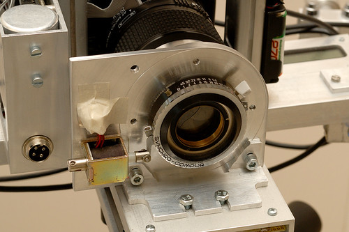

Het is weer al meer dan 3 maand geleden en ik ben nauwelijks te speuren op het forum. Dit heeft alles te maken met de zomer en de vliegende beestjes.
Maar... electronica verslijt nauwelijks wat je niet kunt zeggen van mechanische stukken die snel bewegen. Verleden week gebeurde het plots, mijn oude compur1 shutter uit de jaren stillekes heeft het begeven. Deze shutters zijn niet gemakkelijk te vinden en in combinatie met de lens, die er meestal opzit, zijn ze nauwelijks te betalen. Ik keek dan even uit naar een nieuwe, inclusief magneet maar toen ik zag dat ze $250 vroegen enkel om hem op te sturen was het mij echt teveel. Samen zou dit mij $1250 gekost hebben.
Ik heb dan opnieuw testen gemaakt met een oude compur0 shutter. Deze shutters zijn iets kleiner (24mm opening) maar ze zijn gemakkelijker te vinden. Wel moest ik alles rond de shutter hermaken, ook de magneetbevestiging en lenskoppeling. Maar goed, na 1 weekje tekenen, draaien en frezen was de nieuwe aanpassing toch klaar. Hier een overzicht van de nieuwgemaakte onderdelen:
http://farm4.static.flickr.com/3385/3603161103_b473398411.jpg
en hier een totaalzicht van de montage:
http://farm3.static.flickr.com/2429/3603976378_b0d0afbae4.jpg
Uiteindelijk blijkt de nieuwe shutter zijn werk perfect te doen in 7 msec ipv van de vroegere 6 msec wat 1 msec trager is maar het verschil is nauwelijks te zien. De timing aanpassen was trouwens kinderspel, in de CPLD is dit gewoon een konstante die van 6 op 7 wordt gezet. Het resultaat is weer zoals vroeger. Hierbij een foto genomen vandaag tussen de regenbuien door:
http://users.skynet.be/fotoopa/beestjes_2009/_D310552.jpg
Je ziet mechanica is veel meer onderhevig aan slijtage dan electronica :)
Het ganse mechanisch gebeuren staat in full resolutie op mijn Flickr account:
http://www.flickr.com/photos/fotoopa_hs/sets/72157611107153997/

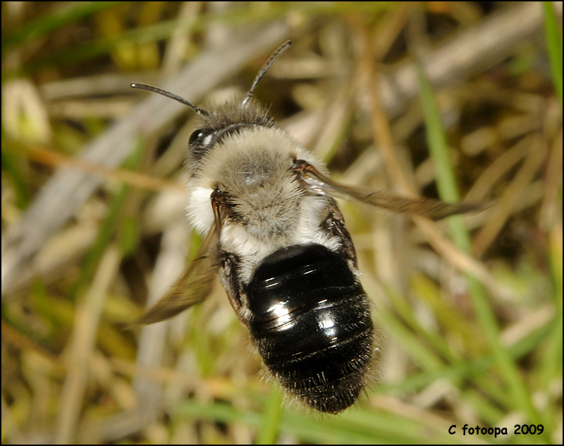

ontzettend scherp! wat doet dat miertje onder die bij/wesp/ander insect.
Het kleine insect dat ook te zien is, weet ik niet juist. Als je buiten opnames maakt zit er vanalles her en der verspreid. In de meeste gevallen zie je dit maar als je de foto later bekijkt. Ook hier was dit het geval. Spijtig staat dit klein beestje niet echt in focus.
Omdat al mijn opnames gecalibreerd zijn kan ik nadien de juiste afmetingen bepalen. Dat klein ding is 4mm lang en 0.8mm diameter. Bepaald niet groot, vandaar dat je het tijdens de opnames nooit opmerkt.
Omdat het focus systeem juist op IRlicht werkt is het enorm precies. Het kan niet anders of het centraal gedeelte staat er altijd haarscherp op. Het is te vergelijken met een laserpistool. Als je daarmee schiet is het altijd raak, trouwens het schieten (foto nemen) gaat hier volledig automatisch. De wereld beseft gewoon (nog) niet wat voor een krachtig systeem dit eigenlijk is :)
