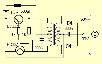

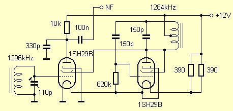

Vraagje, daar ik direct verhitte penthodes gebruik heb ik ergens een probleempje met de gloeispanning.
De gloeispanning is 1.25 volt, en ik gebruik dit schema, maar dan met de JAN6418 en de JAN 6088 als eindbuis.
Dat moet dan wel 10 mW opleveren.
Uiteraard met, zodra hij werkt, meerdere gierklinkers om ergens op 137 kHz uit te komen.
Maar nu wil ik op een of andere manier met een en dezelfde bron werken om de voeding uit te betrekken.
Nu werk ik met twee batterijtjes om de buisjes te laten gloeien, en een aparte "hoogspanning".
Heeft iemand een idee?
Je kan het zo proberen:
Beetje flauw met torren.
Maar zo gaat ook:
Er is wel iets met de polariteit van de gloeispanning, afhankelijk van de opbouw van de buis.
