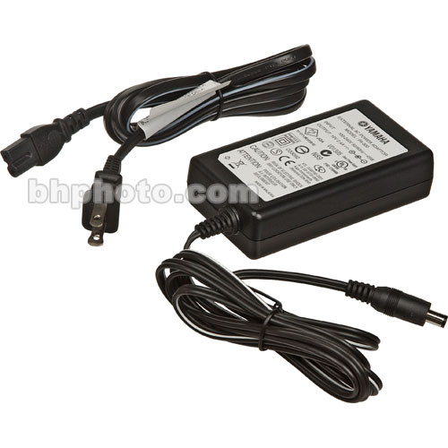

Ik heb nog maar even een foto gemaakt van de achterkant van de AW1600:
http://img390.imageshack.us/img390/9663/1002350rc3.th.jpghttp://img390.imageshack.us/images/thpix.gif
Let wel op dat dit apparaat uit Amerika komt, misschien dat de aansluiting anders zijn dan hier....
Zoek met Google images naar een foto van het label op de Yamaha PA-300. Daar zal het op staan.
En hop:
http://www.bhphotovideo.com/images/largeimages/449747.jpg
Volgens mij staat daar center positive, maar misschien dat forumleden met betere ogen dat nog eens kunnen bevestigen.

Bedankt!
Volgens mij staat inderdaad op dat plaatje de + aan de linkerkant.
