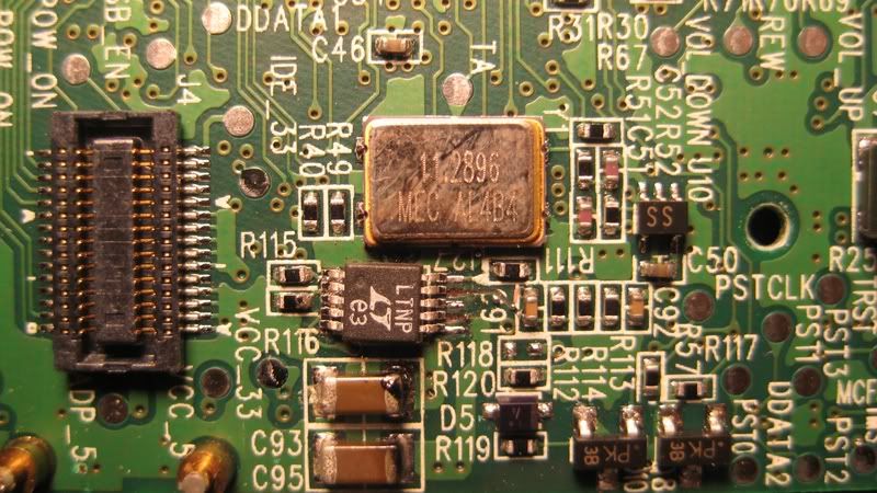

Ik heb in een wazig moment mijn geliefde iRiver H120 MP3 speler aan een verkeerde (want te hoog voltage) adapter aangsloten :(
Nadat ik hem had opengeschroefd, zag ik meteen dat er een 'zwart dingetje' (excuseer mijn domheid) geblakerd was. Via een forum kwam ik er achter welk onderdeel ik moest vervangen en heb ik het meteen besteld.
Maar nu moet het er nog opgesoldeerd worden :(
Ik heb nu twee vragen:
Is dit, volgens jullie nog te repareren?
En zo ja, mag ik een van jullie vragen dit (uiteraard tegen een vergoeding) voor mij te doen?
Hier zijn wat foto's:
PCB zonder 'zwart dingetje':

Weet je zeker dat de print nog intakt is? Het lijkt of het IC er met een beitel af gesloopt is...
volgens mij waren je elcotjes onder het ic ook niet zo blij met de te hoge spanning of zie ik dat nou verkeerd?

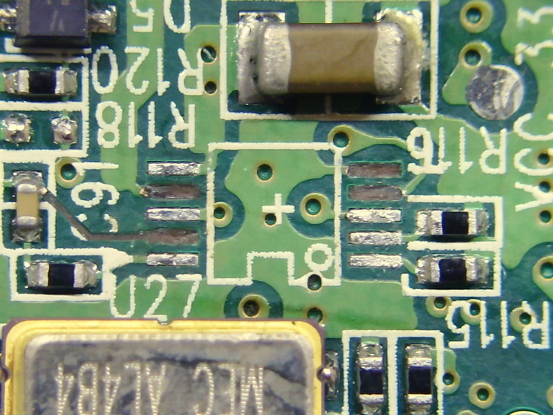

Haal alle tin van de pads af mbv litze en maak een goede foto van alleen dat gedeelte.
als je dat eraf slopen nou ook door iemand anders had laten doen...
ik zie 1 omhooggekruld printbaantje en 2 beschadigde pads. je zou dat in principe met draadjes kunnen omzeilen, maar het maakt het er niet steviger en betrouwbaarder op.

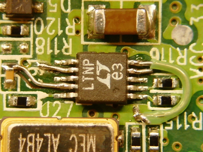

Toen ik de print had schoongemaakt met litze veegde ik daarna nog een pad weg met m'n wattestaafje met IPA, en toen zag het er zo uit:
http://www.kleinisfijn.nl/co/userpictures/fl00r_01.jpg
Op een of andere manier heb ik het er dus toch nog op gekregen, met mini draadjes:
http://www.kleinisfijn.nl/co/userpictures/fl00r_02.jpg
Ter groottevergelijking, die weerstanden zijn allemaal 0402. Dat is 1 x 0.5mm.
Ik heb die twee 1206 condensatoren ook nog even losgehaald en nagemeten, zagen er nog goed uit.
Ik zal 'm maandag op de post doen bij het postkantoor, want de brievenbussen zijn al volledig dichtgeplakt ivm vuurwerk.

Inderdaad, de operatie ziet er goed uit! Je hebt nog geluk dat de pads voor pinnen 3 en 8 (met de via's onder het IC) nog heel waren, nu was het koper waar de pads ooit aan gezeten hadden nog redelijk goed te bereiken. Desalniettemin een mooi staaltje soldeer reddingswerk.
Nu hoop ik maar voor de TS dat er verder niets stuk is.
Waar is R118 trouwens gebleven? Heeft die er nooit opgezeten?
Ik sta met open mond te kijken want ik weet hoe het printplaatje er op ware grootte uit ziet. Dit is werkelijk tovenaarij, heel erg knap! Ik zal je/jullie beloven dat ik nooit meer de hoogmoed zal hebben om dit soort huzarenstukjes zelf te proberen.

HAHA ik dacht even dat de IC verkeerd om was gesoldeerd, maar de orientatie van de foto is veranderd ;)
reparatie ziet er perfect uit! nu maar hopen dat de andere onderdelen nog goed zijn :)
Het ziet er inderdaad netjes uit.
En R118 zat er op de eerste foto's al niet (meer) op, dus het ligt in ieder geval niet aan KIF.
We horen natuurlijk graag of alles weer werkt.
Het spijt me te moeten melden dat de operatie niet gelukt is :(
Ondanks de tijd en moeitje die er door jullie ingestopt is blijft het spelertje dood.
Desalnietemin wil ik Henry en Thijs héél erg bedanken voor hun moeite!
Ben
Spijtig.
Eventueel zou je nu kunnen gaan kijken wat er nog meer niet functioneert.
Je hebt niet verteld hoeveel hoger de spanning was die je hebt aangesloten maar waarschijnlijk is er dus veel meer kapot.
Met dit soort: "te veel spanning" momenten gaan er vaak een hoop dingen te gelijk stuk. Een enkele vertoont daarvan uiterlijke sporen.
