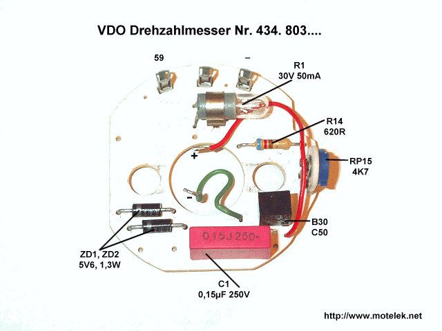

Om een toerenteller op een nieuw type ontsteking te laten werken zijn er op het internet convertors te vinden. Hier een afbeelding van een dergelijke convertor:
Voor R1 wordt een lampje gebruikt als weerstand. Ik dacht dat dit vreemd was maar een nieuwer model van deze (zeldzame) teller maakt ook gebruik van een lampje:
Ik vraag mij af waarom er geen weerstand van 1kOhm (=/>50V en =/> 2,5W) wordt gebruikt.
De convertor is bedoeld om een volledige sinus te verkrijgen. Als ik echter de sinus bekijk op een bijbehorende scopeafbeelding dan ziet dat er niet zo fris uit:
De sinus wordt door de gelijkrichter-spanningsregelaar achter de lichtspoel (AC) om zeep geholpen.
Deze spoel geeft volgens de specs 85W bij 12V.
Een paar vragen:
1. waarom een lampje en geen weerstand?
2. waar kun je die lampjes kopen?
3. vlakt de condensator op deze manier juist de toppen niet af ipv dat ze mooi rond worden?
4. is er een andere manier om een mooie sinus te krijgen?
5. kun je niet beter voor de gelijkrichter/spanningsregelaar een signaal pakken (dus in het AC gedeelte)?
Alvast bedankt voor jullie reacties!

Misschien dat de 'weerstand' spanning afhankelijk is: bij lag spanning brandt de lamp zwak en is de weerstand laag. Bij hogere spanning brandt de lamp feller en zal de weerstand van de gloeidraad toenemen. (Koud:Warm Kan soms een factor 10 schelen ofzo...)
FullPower
Benadski
Ik denk dat dit lampje als variabele weerstand gebruikt wordt, bij lage spanningen is de weerstand laag (gloeidraad koud) en bij hogere spanningen gaat het lampje gloeien en is de weerstand hoger. Dit ontziet de zenerdiodes en zorgt ervoor dat de meter genoeg stroom heeft om mee te werken bij lagere toerentallen.

Dus een omgekeerde werking tov een varistor (lage U = hoge R en hoge U = lage R)??
Iemand een idee waar die lampjes te koop zijn??
Benadski
Geen idee, je zou misschien 3 of 4 12V lampjes in serie kunnen gebruiken. Of kerstboomlampjes. Wel ervoor zorgen dat de stroom en de spanning ongeveer hetzelfde zijn.

Met name amerikaanse machines maakten hier vroeger gebruik van bij de aansturing van elektrische remmen (ze zijn daar nooit zo hi-tech geweest;-)). Daar zat een lamp in serie met de remspoel om de rem een hoge inschakelspanning te geven en na enkele tientallen ms een lage houdspanning.
Wellicht dat die lamp hier zit om mooie pulsjes te helpen maken voor die antieke toerentellert.

Er is veel voor te zeggen lampen in deze toepassing te gebruiken. Het PTC gedrag is wenselijk, en ze zijn aanzienlijk compacter dan een weerstand van gelijk vermogen - mits de warmte de behuizing uit kan althans. Overigens heb ik het ook nog wel eens gezien als beveiliging van luidsprekers tegen overbelasting.
Duidelijk een kost-niets-werkt-goed oplossing voor sommige toepassingen, moesten we er meer van hebben.
En wat levensduur betreft: een lamp die onder zeg 80% van zn nominale spannig blijft heeft zo'n beetje het eeuwige leven. Uiteraard niet efficient qua lichtopbrengst, maar daar was het niet om te doen...
