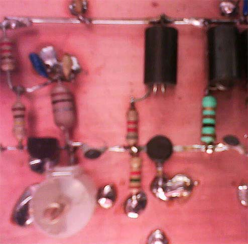

http://www.uploadarchief.net/files/download/buffers.jpg
Zoals je kunt zien loopt er bij de BF199 vanaf de voedingslijn een weerstand 220 ohm, met daaraan ontkoppeling, een 100K naar de basis, en een 0,1uH spoeltje naar de collector.
Vanaf de collector ook een trimmer 40pF naar de massa.
Als je op 100MHz deze trimmer weglaat blijft er gewoon vermogen uitkomen (oké, iets minder dan met).
Op 200MHz krijg ik er echt bijna niets uit.

Heb je schema met waarden? Die foto is onleesbaar.

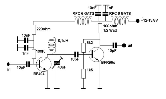

Hier het schema effe duidelijk (hoop ik) opgetekend:
http://www.uploadarchief.net/files/download/schemavandebuffers.jpg
Dit is nagenoeg de situatie als op de foto.
Het enige verschil is dat op de foto bij de BFR96s de 8k2 weerstand via een tweede RFC vanaf de voedingslijn komt en niet zoals in het schema van de 100ohm 1/2 Watter.
De BFR96s heeft trouwens in A-Klasse gestaan.

@ Petalo:
Die zitten ná de RFC's, rechterkant net niet te zien.
Hadden inderdaad beter op de weerstanden kunnen zitten.
Mvg
Rene

Die BF494 zal wellicht een probleem zijn, die heeft een fT van pakweg 200 MHz (afh van fabrikant), en maakt op 200 MHz mogelijk onvoldoende signaal om de 96s open te sturen.
Loopt er uberhaupt ruststroom door die brf96s?
http://www.webchemistry.nl - Internet Ontwikkeling en Web Design | http://www.scienceflicks.com Science Videos | http://www.merghart.com/p/26/Electronics My electronics projects
Die 8k zit trouwens niet voor niets zo aangesloten als dat hij zit. dat heeft een extra stabiliserende werking als ie op de collector zit. (minder temperatuursafhankelijkheid)
Dus als dat in het schema zo zit, dan zou ik dat toch maar doen. (evt. via een smoorspoel)
In principe zouden de 10pF condensatoren ook 5pF moeten worden. Maar eigenlijk klopt er niets van de impedantieaanpassingen van de ene trap naar de andere trap. De uitgangsimpedantie van de eerste tor loopt in de kiloOhms. (dankzij de resonantiekring) En de ingangsimpedantie is maar enkele Ohms. in ieder geval kleiner dan 100 Ohm. Dat kost je veel versterking. (meer dan 10dB van de maximaal haalbare versterking offer je hiermee op)
Ik zou het mooier vinden als je de middelste 10pF condensator vervangt voor 1nF; en dat je hem dan niet direct op de collector van de tor aansluit, maar op 1/4 van de spoel. (1/4 van bovenaf).
Heb je die spoel van tor 1 trouwens ook 50nH gemaakt? Anders wil ie misschien niet resoneren. Je zult de spoel dan wel zelf moeten wikkelen. is niet moeilijk; het zijn maar een paar wikkelingen. Is de spoel eigenlijk geen 10uH, ipv 0.1uH.
100 nH voor de spoel kan toch wel kloppen? Das pakweg 125 ohm op 200 MHz, als die trimmer dan op 6 pF staat is het geheel resonant.

jah, ok, maar omdat het een aangepast 100MHz schema was. Maar met 100nH moet het ook wel lukken. Maar wat ik bedoelde was dat de spoel die er nu in zit misschien wel 10uH is. (ik heb die kleine spoeltjes nog nooit van 100nH gezien; maar dat kan ook aan mij liggen, want zo vaak zie ik ze niet)
De spoel is echt een 100nH ofwel 0,1uH.
Aftakken gaat helaas niet met zo'n fabrieksspoel.
Maar goed, die BF494 is dus waardeloos op deze frequentie en ik zit er aan te denken om op deze plaats een buffertje te zetten met een BFR91 omdat ik bang ben dat de oscillator niet genoeg leverd om een BFR96s aan te sturen.
