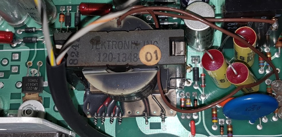

ik heb een tek 2236 scope , die heeft wat emilien beschrijft nl een lichtsterkte afhankelijk gejank in de voeding wat erger wordt als hij warmer wordt .
na een hoop zoekwerk toen ik hem kocht , en een hoop dingen vervangen te hebben , kwam ik erachter dat als je c944 verwijdert het ook veel minder is , vervangen ervan deed geen goed . ik heb toen ook t906 verdacht , en heb een ferietspoel , kan t906 of t945 zijn geweest toen voorzien van een extra isolatielaag , maar dat deed weinig .is t906 makkelijk te vervangen / aan te komen ?
Beter eerst 100% zeker zijn van de diagnose, want denk ik dat er bijna geen kans bestaat zulke component (T906) te vinden te kopen.
T906 was door Multicomp Inc gefabriceert, maar is al meer dan 20 jaren lang niet meer geproduceert.
Er waren twee uitvoeringen:
-de 120-1439-00 voor de 2215
-de 120-1439-01 voor 2235 en 2236 (hogere stroom)
Het was 30 US§ op sphere.bc.ca verkocht, maar niet meer beschikbaar.
Probeer maar een mail aan deze firma te sturen...

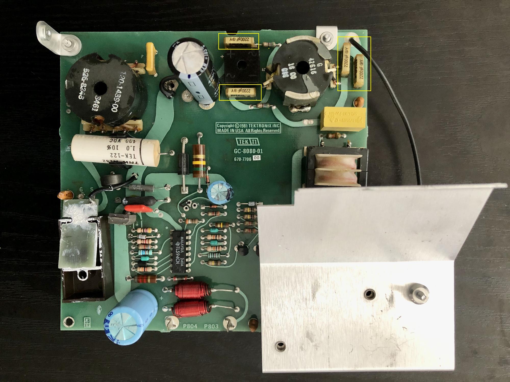

Kan ik nog aanhaken aan deze oude discussie mbt de TEK2215A ?
Ik heb een mooie TEK2215 op MP op de kop getikt , IZGST , ziet er bijna nieuw uit en werkt prima.
Deze heeft ook het genoemde pregeulator board.
Zie ook een PDF met troubleshooting : Ook dank aan Emilien voor zijn hulp destijds.
Er was ook een discussie op EEV blog.

Ik zie ook al 4 RIFA rookbommen op een foto van dit board: Moeten dus waarschijnlijk accuut vervangen worden!
Vraag:
Kan een OldTimer van Tektronix nog wat meer nuttige info aanleveren?.
(Deze scoop werd blijkbaar in London gemaakt, dus niet in Heerenveen, maar misschien heeft iemand die MODs #1) hier in NL nog uitgevoerd?
Alle raad is welkom, voor een pro-active service beurt, van deze TEK 2215 skoop die An Sich prima werkt.
