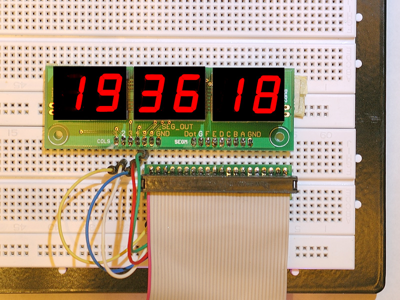

Proef7 is online en bevat een 24 uurs klok met een 6x7 segments display van de samenkoop. De kontrast van display's heb ik wat aangepast want in feite branden de 6 digits niet zo helder vanwege de 6 voudige multiplexing. Bij de levering van de display zijn 220 ohm smd weerstandjes voorzien maar als je stuurt vanuit de MAXII board die slects 3.3V level bezit is de segmentstroom wat aan de lage kant. Ik zou eerder opteren om die waarde op 120 of 100 ohm te brengen. Dan zit je nog net binnen de specs van de board en heb je iets meer helderheid. Ik gebruik nu ook een grotere breadboard van 4 eenheden en voor de signalen gebruik ik het extra gemaakte overgangsprintje tussen flatcable en breadboard.
http://farm4.static.flickr.com/3378/3215310037_7072527582_o.jpg
Zoals gewoonte staat de verilogcode in een zipfile en ook de Quartus project file voor de MAX II CPLD board.
Voor een directe link naar proef7 Kun je hier terecht
