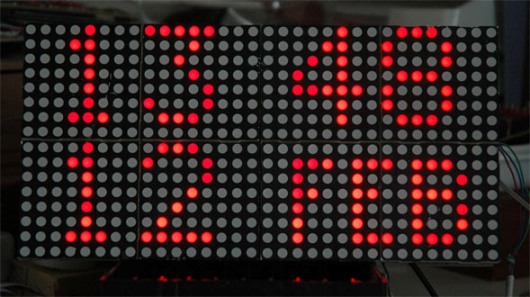

Net afgemaakt, nu nog inbouwen en ergens plaatsen.
Het beroemde Baco display met DCF ontvanger.
Nu natuurlijk net niet zichtbaar, maar tussen de uren en de minuten knipperen de seconden

Zitten redelijk wat shiftregisters achter zeker ? :) heb je ook foto van de print ? Ik zou nog snel een ":" proggen tussen uren en minuten ;) Mooi projectje trouwens!
Op 12 februari 2009 14:08:01 schreef hadv:
Ahzo ik dacht dat hij bedoelde dat de uren en minuten ff verdwenen en dan de seconden tevoorschijn kwamen ;) snap het.
Op 12 februari 2009 15:59:42 schreef AC/DrieC:
Over het Baco display is hier al meerdere malen geschreven. Zitten idd schuifregisters enzo in.
Heeft een simpele interface met control- en databits. De truc is erachter te komen hoe dat werkt. Overigens hebben medeCO-ers mij daar bij geholpen, waarvoor alsnog dank.
Verder is het allemaal simpel: een Conrad DCF-ontvanger aan een PIC'je, in dit geval een 18LF1320 (want die had ik liggen).
Het lastigste is het decoderen van het signaal in termen van timing. Op zich is het niet moeilijk (zie ook de site van Frits K), maar de aansturing van het display zit in een Timer0-interrupt en je moet dus even heel goed doorhebben wat dat voor je delay-routines betekent. Oftewel, mijn delay_100ms doet er nu ca. 325 ms over. Voor ik dat door had....

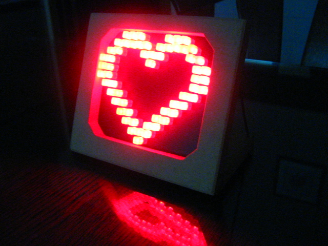

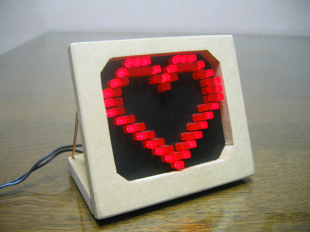

Nu het bijna valentijn is, een leuk gadget dat ik al eens eerder heb gemaakt.
't is weeral met losse TTL logica opgebouwd en je kunt er 8 verschillende programmatjes mee laten aflopen.
Al bij al vind ik het een mooi staandertje
http://www.uploadarchief.net/files/download/img_7858.jpg
http://www.uploadarchief.net/files/download/img_7886.jpg
fotokes van de voorzijde

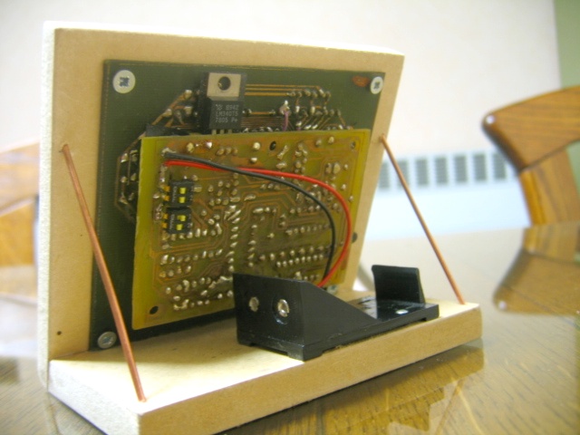

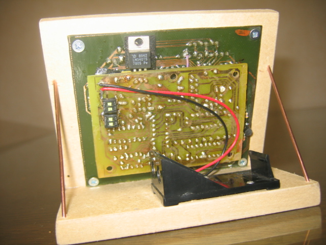

de achterzijde
http://www.uploadarchief.net/files/download/img_7876.jpg
http://www.uploadarchief.net/files/download/img_7889.jpg

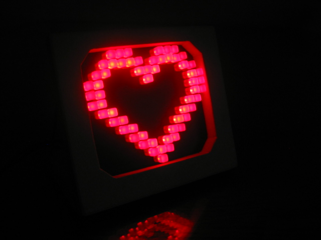

en zo ziet het er in het donker eruit.
De voorste print is na het boren zwart gespoten, ik vond dit dan wel mooi.
De achterzijde van de printen zijn gelakt, dit was eigenlijk niet noodzakelijk, maar 't is er zeker nie slechter op geworden.

Meer dan 20mA per led? Jeutje... En het merendeel staat constant aan?
Het merendeel staat constant UIT!
het schakelingetje draait ongeveer op 2kHz, en het zijn eigenlijk 2 halve hartjes.
Het Hartje bestaat uit 60Led's en zijn eigenlijk 2 identieke helften.
Dus iedere 2 LED's zijn 1/30ste van de tijd aan, en dit als je het patroon selekteert dat voor het menselijke oog alles oplicht. Dus bij de patroontjes waar het hartje knippert, zijn de LED's zelfs nog langer "uit" gestuurd.
Als je gaat rekenen is een Led max. zo'n 16µs aan en ca.484µs uit.
Op het schema staan weerstandswaarden voor zo'n 12mA/Led, maar bij mij is dat het dubbele.
