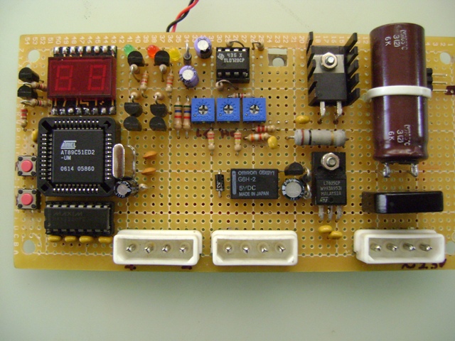

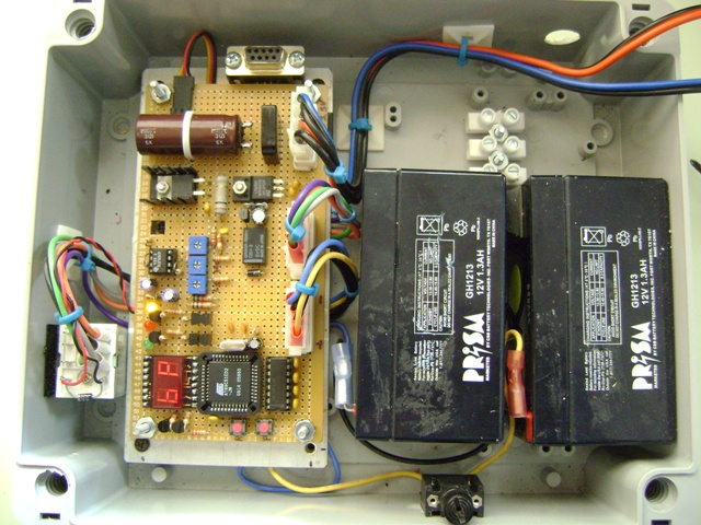

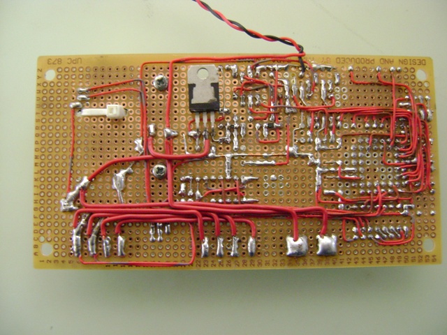

Na een lange tijd heb ik toch een klein project om te tonen. Het betreft een battery backup systeem voor mij garage slide deuren. Bij stroom uitval worden de batterijen ingeschakeld. De 7seg.displ. display On, bF (on Battery Power) PF (Power Failed) LC (Low Charge) CC ( Charging Completed) F1 of F5 (Failed 5) -Dat is de hoeveel keren dat de stroom uit is gevalen. Verder wordt het display twee keren gemultiplex zodat telkens alleen 1 segment brand met een stroom van 20mA.
http://www.uploadarchief.net/files/download/picture%20151l.jpg
http://www.uploadarchief.net/files/download/picture%20157l.jpg
Ha die goeie ouwe 8051! Mooi projectje! Nu wel niet meteen iets dat ik zou maken, heb je regelmatig last van stroompanne misschien? Of zit de garage aan je huis voor't geval je de sleutel eens vergeten hebt ofzo?

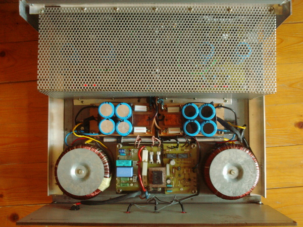

De Hexfet Power amp uit Elektuur in een gemodificeerde MSDOS computerbehuizing.
Alle onderdelen zijn links/rechts gematched inclusief de trafospanning. Het resultaat is een mooi gebalanceerd stereobeeld. Direct zichtbaar is de beveiligingsprint met netsoftstart, DC protectie en inschakelvertraging van de luidsprekers. De voeding is op koperstrips gemaakt. De versterkerprinten bevinden zich onder de afscherming van geperforeerd RVS.

re: batterybackup: Prachtig gedaan.
De de hexfet amp ook maar ik ben niet zo'n audioholic.

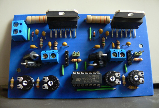

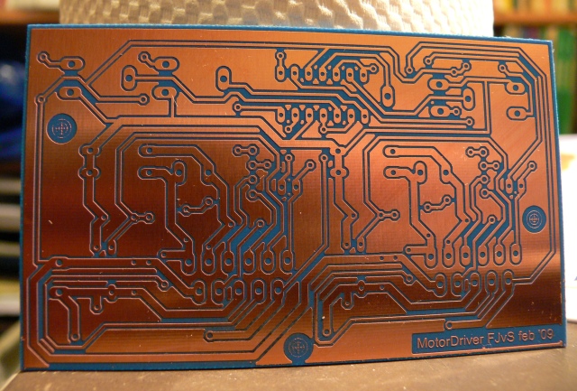

Voor een robotprojectje afgelopen vrijdag m'n tweede printje eens gemaakt. Het is een motordriverprintje met stallcurrent-bescherming.
Ik denk dat ik nu wel een aardig idee heb van belichtingstijden en ontwikkeltijden.
Dit is 'm geworden.
Daarna was het tijd om de onderdeeltjes erop te prikken. Leerpuntje was wel dat je beter van tevoren de juiste footprintjes van onderdelen kan checken. De diodes zitten er nu een beetje raar op. Maar goed, het past.
Het printje ziet er nu uit als hieronder. En zowaar: hij deed bij de eerste test al meteen goed wat hij moest doen
wat een mooie onderkant van een print.
strak en mooi blauw.
alleen de bivenkant een beetje warrig in verhouding met de onderkant.
Ja, ziet er mooi uit maar volgens mij hebben al die kopervlakken niet veel nut als ze niet aan de massa hangen...
Idd een beetje jammer. En dikke weerstanden niet vlak tegen de print houden, ze kunnen en mogen behoorlijk heet worden!
Driver koelen wil ook moeizaam als je ze niet aan de rand zet.
Dank voor alle positieve feedback.
De kopervlakken zijn inderdaad om etsmiddel te sparen. Verder merk je al bouwende dat een aantal dingen handiger hadden gekund.
Met wat meer ervaring en alle nuttige tips, gaat dat vast komen
De senseweerstanden zijn redelijk ruim gedefinieerd, dus ik heb hoop dat het met de warmte mee zal vallen (0,33Ω, 3W, verwacht max. 2A, want anders moet ik m'n koperbanen ook aan gaan passen. Voor de volgende versie misschien).
Ik hoop dat die weerstanden niet te veel in de weg gaan zitten als er koeling nodig is.
Ik zie veel te veel losse kopervlakjes op die print. Of ben ik de enige die mij daar zorgen in baart voor een print die moet dienen als motor driver ?
big bang
Hoe raak je eigenlijk aan die blauwe print? Ik ben hem nog niet tegengekomen (ofwel heb ik mijn ogen niet ver genoeg opengetrokken...)
- - big bang - -
O.A. bij dick best verkrijgbaar.
Van die massavlakjes was ik me niet bewust. Ik heb de lege ruimtes in Eagle maar opgevuld met ratsnest om m'n etsmiddel een beetje te sparen.
Wat zijn de overwegingen om die vlakjes aan de massa te hangen en wat zou het probleem kunnen zijn bij een motordriver als je van die losse kopervlakjes hebt?
Zou de clearing tussen de banen (en vlakjes) groter moeten zijn ivm fly-back currents?
Je GND draad wordt ineens simpler, omdat je overal de vlakken kan gebruiken. Verder vormt het dan een afscherming voor de signalen. Bij lage frequenties is het een beetje "good practise" en niet strict noodzakelijk. Bij hogere frequenties wordt het vaak kritischer om de juiste signalen op de juiste manier af te schermen.
Och voor een motorsturing is een massavlak niet nodig en als je argument is om etsmiddel te besparen OK
Ik gebruik al 20 jaar hetzelfde etsmiddel dus ik zie dat niet zo maar goed...
omdat je geen soldeermasker hebt zul je snel sluitingen maken met de kopervlakken op je print daar zul je wel extra op moeten letten...
