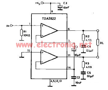

Ik ben momenteel bezig met een projectje dat de TDA2822 gebruikt. Ik heb deze in bridged mode geschakeld om meer vermogen te bekomen. Ik heb slechts één speaker dus mono is geen probleem.
Het ingangssignaal is een PCM signaal geproduceerd door een PIC (8 bit uit R2R netwerk) en kan dus qua niveau vrij hoog oplopen denk ik. De versterking met het referentie circuit is te hoog dus wil ik een volumeregeling inbouwen maar hiermee heb ik een probleem.
http://www.electroniq.net/files/audio/tda2822-bridge.jpg
Als ik volgende regeling overneem kan ik amper het volume regelen.
http://www.electro-tech-online.com/attachments/electronic-projects-design-ideas-reviews/25141d1231302904-tda2822-power-amp-tda2822m-driving-earphone.png
Ik gebruik een potmeter van 100K. Hoe kan ik het signaal nog meer verzwakken nog voor het de AMP in gaat ?
Moet ik een elco in serie plaatsen met het ingangssignaal om DC tegen te gaan ?
Zou ik de 10K moeten laten staan over de ingang om ingangsweerstand te bekomen ?
Je kunt het signaal als het goed is tot 100% verzwakken met een potmeter. En als ik de datasheet goed heb bekeken dan staat er op pagina 8 een schema waarbij er wel gebruik is gemaakt van een condensator.
Ik ga er van uit dat het een audio schakeling is.
Ontkoppelen met 5 - 220 nf.
Zoals je kan zien in dat diagram wat je net gepost heb staat het ingangs signaal over die pot meter.
Doormiddel van de variabele aftap kan je dus de weerstand regelen.
Je draaid hem open als je het dichtst in de buurt komt van de kant waar het signaal zit en je draait hem dicht naar GND alsje daar dichterbij komt.
Dus als je hem helemaal naar GND draait zou je in principe niets meer moeten horen omdat de ingang dan in principe nul is.
Je kunt ook digitale pot's gebruiken dan werkt het met twee handige upen down knopjes om hem harder en zachter te zetten.

De volumeregeling is nu in orde. Ik gebruik nu het tweede schema. Mag ik de tweede versterker niet gewoon open laten of staan C2, C7 en R4 er tegen het oscilleren ?
Ingang 5 zit aan de massa, en dit schema werkt die hele helft niet. Waarom heb je het schema (mis)aangepast?
C2 trekt de geinverteerde ingang voor AC naar de massa, en C7/R4 vormen een Boucherot tegen oscilleren (nu geen functie).
Ik wil een mono signaal versterken en het bridged schema deed het niet goed. Daarom kies ik nu voor deze oplossing.
Op een ander forum had ik gelezen dat die ingangen niet open gelaten mogen worden. Als ik pin 6 en 5 aan massa hang en pin 3 open blijft is het dus voldoende ?
