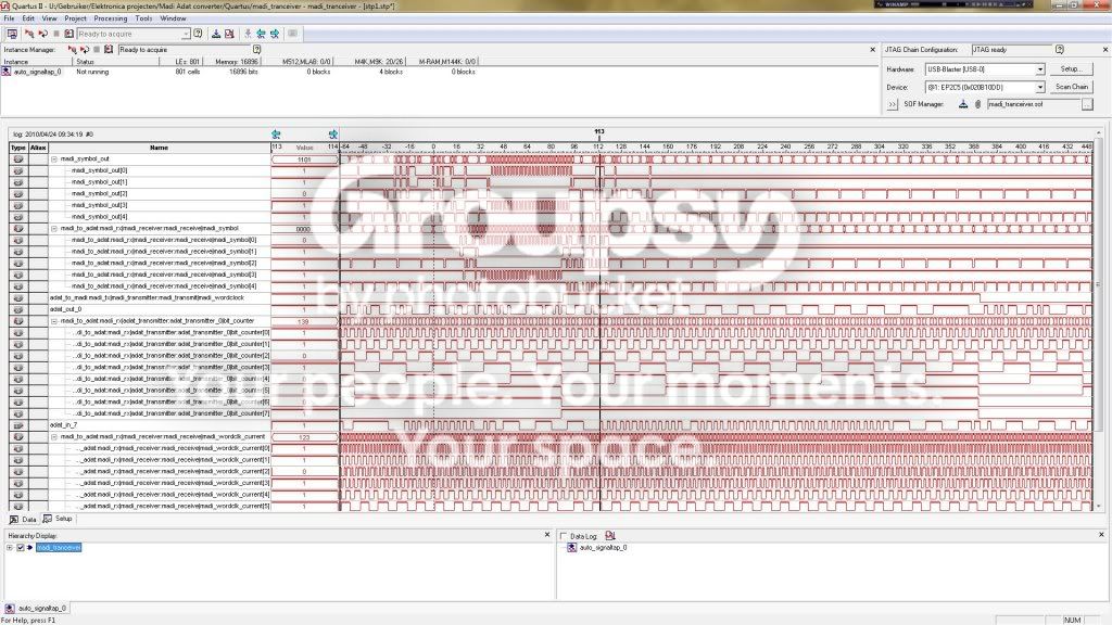

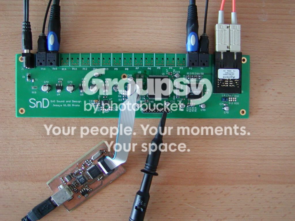

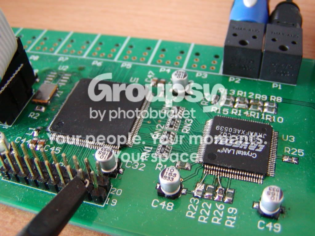

Plaatjes:
Altijd fijn dat QFP solderen..
Altera Cyclone II EP2C5T144C8 gebruikt, samen met een CS8952 100Mbit LAN transceiver. Direct 8x ADAT lightpipe I/O, Bitclock PLL gebruikt.
Het hele printje wordt een dikke 40 graden dus het is ook erg goed om je thee mee warm te houden..
