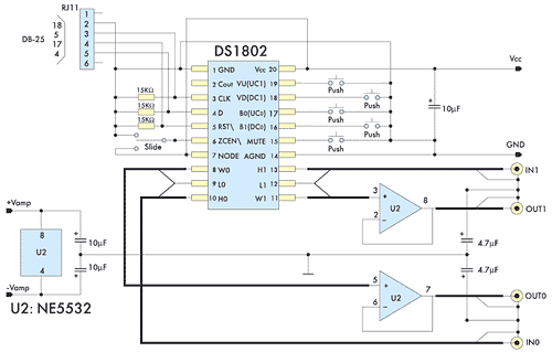

Bedankt voor de hulp! Ik heb genoeg mogelijkheden gezien om het probleem op te lossen. Ik zal nu kijken wat voor mij de beste oplossing is, en deze hier later posten.
Na het succesvol opbouwen van deze schakeling rondom een microcontroller en allerlei andere hardware, is het desondanks niet gelukt om de volumeregeling goed af te ronden.
Zoals in de topic is beschreven beschikt de DS1669 / DS1802 niet over de mogelijkheid om negatieve spanningen op te vangen. Volgens de datasheet van de DS1802 maximaal gnd - 0.5 V. Om het spanningsbereik van het signaal op te schroeven gebruik ik de oplossing van FuzzBass, ook beschreven in Application Note 161. De schakeling ziet er als volgt uit:
http://dumpt.com/img/files/tjlbwo53gkd5ikf9gjwe.png
De maximale attenuation (mate van dempen) is hiermee echter -30dB geworden, in plaats van de beschreven -90dB beschreven in de datasheet van DS1802:
http://dumpt.com/img/files/36i9vwxwjaqcxc0w3u4z.png
Is het mogelijk om de verzwakking van het bovenste systeem te vergroten?

Ik had juist mijn best gedaan om zoveel mogelijk overbodige poespas uit de schakeling te mijden om het overzichtelijk te maken: blijkbaar is dat niet gelukt. Een kleine beschrijving van het schema:
IN - hier komt een audiosignaal in (line-level)
MAX - Het maximale signaal (dit is voor de digitale potmeter)
MIN - Het volledig gedempte signaal (dit is na de digitale potmeter)
AC1 - AC signaalgenerator op line-level
V1 - DC 5V voeding
AGND - Audio ground
Nou, als je het plaatje wat groter zou maken wordt het waarschijnlijk wat leesbaarder, ik kan er zo ook geen chocola van maken.
Ik bedoel met een leesbare versie: niet op postzegelformaat, maar met echt leesbare letters en cijfers... ;)

Je kunt de onderkant van de pot gewoon aan gnd houden en één spanningsdeler om het DC aan de ingang in te stellen is voldoende. Aan de uitgang ook een koppel C, en voor het net eventueel een klein weerstandje (ik zou 100k pakken voor alles) naar gnd om de laatstgenoemde op te laden.
Het laatste weerstandje beïnvloed de regelkarakteristiek wat, maar dat kan voor audio volumeregeling helemaal geen kwaad.
Het zal geen hifi worden, maar het zou wel moeten werken.
