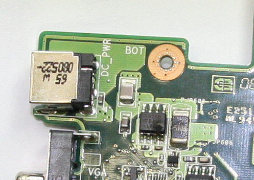

http://www.uploadarchief.net/files/download/ic.png
Hier is een afbeelding van het ic dat ik bedoel.
Kan het een L78L05CD zijn? (Wel een lang nummer voor een klein ic, past die opdruk daar?)

Kijk 's wat er nog meer omheen zit, en waar dat aan zit.
78xx bestaan wel in soic8 (sop8, whatever. iig die platte SMD met 8 poten)
Kun je dat verbrande niet een beetje wegpoetsen? Dan zie je misschien nog een letter/cijfer...
EDIT: Het ziet er uit als een spanningsregelaar of een MOSFET aan de verbindingen te zien. Het is geen 78LXX, dan kunnen er geen 4 pootjes aan 1 kant aan elkaar zitten.

Op 29 augustus 2010 13:25:40 schreef BmB:
Zetten ze niet allemaal op het IC, verder kan het geen 78Lxx zijn. Eerder een lowdrop regelaar.

Op 29 augustus 2010 15:35:38 schreef electro_freakz:
@benadski
Een 78xx bestaat in die SMD vorm;)
http://octopart.com/lm78l05acm-national+semiconductor-5000
Lezen? Ik zeg alleen dat er geen 78XX is waarbij de 4 pootjes aan 1 kant allemaal aan massa, VCC of out liggen.
