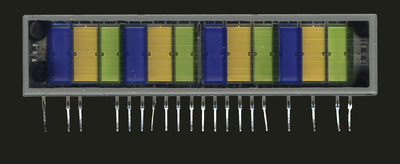

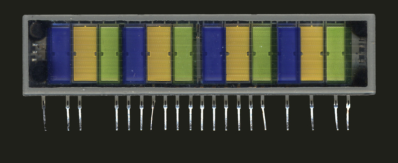

Heb weer eens een leuk buisje te pakken:
http://www.uploadarchief.net/files/download/resized/ilm2-12mw-a.jpg

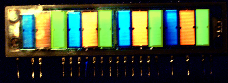

edit:
Nog even een foto'tje met UV licht erbij:
http://www.uploadarchief.net/files/download/resized/ilm2-12mw-uv.jpg
Wat moet je daar nu weer mee?
Het lijken we 4 giga RGB-pixels op een rijtje.
Typenummer is ILM2-12MW, maar dan in Cyrillisch (???2-12?? ) Lukt dus niet :(
Met een moneychecker licht het middelste (breedste) segment rood op
Wie weet er meer van?
Als je een mooie (vertaalde) datasheet èn een applicatie kunt leveren heb je er een als prijs :D
De twee buitenste op 2. A 3 volt gloei zetten. Links grids, rechts anodes ;-) het lijkt tenminste op een VFD
Nog meer vreemde http://en.futaba.co.jp/display/vfd/vfd_multi.html

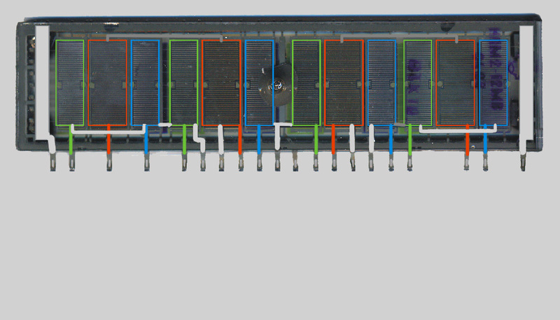

De aansluitingen, zoals ik ze heb uitgevogeld:
http://www.uploadarchief.net/files/download/resized/ilm2-12mw_aansluitingen.jpg
  • De twee grijze links en rechts zijn inderdaad de gloei;
  • De grijze zijn, denk ik, de roosters;
  • De rgb's de anodes.
De groene en de blauwe delen de anodeaansluiting, waarbij groen van de pixel links midden aan de uiterst linkse pixel zit en de blauwe van de rechter middenpixel aan de meest echtse pixel.
van de twee middelste pixels zitte de groene en blauwe dan weer onderling tussen die pixels verbonden.
De rode zijn echter wel echt links-rechts verbonden.
De roosters zijn makkelijk te herkennen. Dat zie je als een soort "raampje" boven het fosfor zitten. Gloei is meestal iets van 2 a 3 volt. Begin gewoon met 2. Dan zet je de min van de tweede voeding bij de min van de gloei. Dan splits je de plus met twee draadjes. Een op een van de grids en een op een van de anodes. Zo zie je in een minuutje alle aansluitingen. Ik heb er vanavond nog mee zitten spelen. Ik had er een met 4 karakters waar ik letters mee kon maken. Daarop wilde ik TIM zetten maar ik was even vergeten dat je ze moet multiplexen en niet drie letters te gelijk kan maken. Dat zou ik dan met een AVR moeten doen.

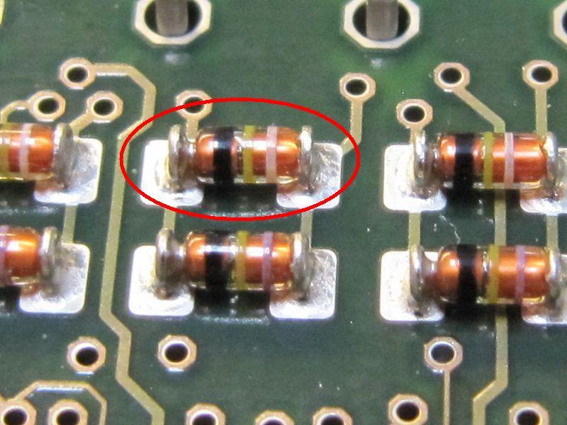

Hallo mensen,
Ik heb een defecte diode met kleurcode Zwart-geel-wit (of andersom?) en heb geen houvast om te achterhalen wat het is. Weet iemand dit of kan iemand me op weg helpen?
Enige wat ik weet is dat het geen zenerdiode is, en dat hij parrallel zit met de andere diode op de foto die ipv wit een paarse streep heeft. Het zit in een digitale input module van Siemens.
http://www.uploadarchief.net/files/download/minimelf.jpg

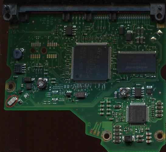

Op veel harddisks zit het omcircelde onderdeel. Weet iemand wat dat is?
http://prive.bitwizard.nl/seagate1.5T_printje_c_small.jpg
Op veel harddisks zit de footprint er ook, maar is ie niet bestuckt. Deze disk is "raar" dat ie drie plekjes heeft voor deze onderdelen.
Ze zitten altijd onder 45 graden....
En allen omgeven door een spoortje (gnd?)
Iets sensor-achtigs? Waar komt het t.o.v. de rest van de HD?
[Bericht gewijzigd door Jochem op 11 oktober 2010 15:11:26 (44%)
Heb ooit zo'n ding gehad in een laptop; Toen was het een smd fuse.
Resistance is futile (If < 1 Ohm)
Ik heb hier helaas even geen schijven bij de hand, maar gezien de diagonale plaatsing zou ik ook richting een sensor denken. Mogelijk een versnellingssensor?
Ik pak er van de week wel even wat schijven bij, of misschien kan je er eens een close-up van nemen?
Qua uiterlijk kan ik me opzich ook nog wel vinden in een SMD-zekering, vandaar dat ik hem toch eens beter wil bekijken.
[Bericht gewijzigd door maartenbakker op 11 oktober 2010 16:17:47 (19%)
Zeg BmB ,zie ik dat nou goed op die foto? het lijkt een SO8 maar aan een kant zitten 4 pootjes en aan de andere 3?
een SO7 dan zogezegd.
Het zal wel gezichtsbedrog zijn.Ik denk dat het een mosfet is
