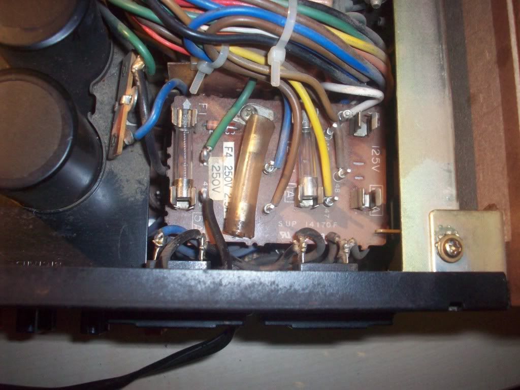

Na grondig zoeken kwam ik erachter dat 2 staande weerstanden net niet/net wel elkaar raakte, en heb deze van elkaar af geduwt. daarna weer geprobeerd en niks. toen maar is verder zoeken en kwam er achter dat 1 zekering kapot is, nu is dit een zekering van 125V 1,6A op de zekering zelf staat : SOC 1,6A meer niet. is de SOC de type zekering?
het is een fast type of traag type , dat staat vaak op de zekering voor de stroom , 250v f1,6a .
125v zit erin omdat het land van herkomst maar 110v heeft primair en dus gebruiken ze die ook voor lage spanningen . als je ze hier haalt bij de elektroboer daan zijn het 250v zekeringen.

wat betreft de zekering staat er niet op of het een fast of traag is, er staat op : SOC ( driehoekje met een aarde teken) 1,6 A op de print staat 125v 1,6A
kan het ook aan deze zekering liggen dat ie het niet doet? aangezien de protect het is wel deed maar na het schoonmaken niet meer.
zet de spanningscaroucel ook maar vast voor deze ergens tegenaan komt . wel alleen zekeringen vervangen die er al zaten want soms zijn deze om een andere netspanning te zekeren . dat bruine buisje is ook een zekering , is die ook nog goed ? de 1,6 is te licht voor de eindversterker dus zal een stuurspanning zijn , die kan eruit zijn gegaan door de weerstanden die elkaar raakten , zeker als deze al meteen in de voeding zitten voor de sturing .

even alle zekering op een rij:
F1 = 250V 5A
F2 = 250V 2.5A ( bruine buisje, is zekering met plastic dr omheen)
F3 = 125V 1A
F4 = 125V 1,6A ( deze is kapot )

vandaag bij de elektroboer geweest voor de zekering en nog wat lampjes, alleen had die de 1,6A zekering helaas niet op voorraad, wel 2A maar dat is te veel. nu is de juiste zekering besteld en is pas dinsdag/woensdag binnen. nu wou ik toch nog even testen en dacht ik zet er een multimeter tussen op Ampère stand en dan kan ik meteen kijken of er nog sluiting inzit en of ie het doet, kan dit zomaar? de kans is natuurlijk dat als er nog sluiting in zit wel veel mee ampère er doorheen kan gaan..?
een iets lichtere zekering is voor de test ook goed , dat zou 1,25amp zijn , pak dan traag . pas bij hoog uitgangsvermogen loopt er de max stroom voor de zekering , dus voor testen is dat prima .
met de multimeter is beter van niet daar deze vaak 10amp is afgezekerd , meet eerst eens ohms naar massa of er nog een laagohmige sluiting is vanaf de houder gemeten .
het ding is uit 86 , en was erg degelijk met echt ijzer erin verwerkt , maar heb je al gekeken aan de onderkant voor slechte solderingen ? die weerstanden maken wrs een aparte spanning en de pootjes hebben achter de brugcel sluiting gemaakt dus is een evt defecte brugcel niet direct te meten via de zekering , dat kan miss via de weerstand moeten .

waartussen moet ik dat meten voor die sluiting? want als ik op de pinnen zelf meet geen ie geen ohms aan. en 1 pin en massa ( behuizing pak ik dan of zwarte draad van de voedings spanning) heb meerdere multimeters, en bij eentje is de A afgezekerd op 10A en de mA afgezekerd op 1A kan ik die niet gebruiken of zal dat weer te ligt zijn?

nou , je hebt de versterker op 240v gezet dus de stroom over de zekering is nu ook lager als op 220v door de dissipatie voor de spanningen die ook lager is gevoed nu . je kunt de multimeter proberen met de 1amp zekering , als deze stuk gaat dan kun je die meteen meenemen . heb je overigens geen lampdimmer in huis waar zo'n zekering reserve inzit ?

Heb de multimeter er tussen gezet, en hij schakelt weer in, en trekt strak 860mA dus dat is mooi. nu weet ik dat ik alleen de zekering hoef te vervangen en dat gefixt is. Nu heb ik alle contacten aan de achter kant opnieuw gesoldeert en ook die van de pot meters. nu wou ik dus testen of kanaal Rechts het daardoor weer deed maar helaas nog steeds geen leven daar in, maar het gekke is dat bij phono ( kraakt ook erg) en tape 1/2 het ook zo is. waar zal dit aan liggen?
