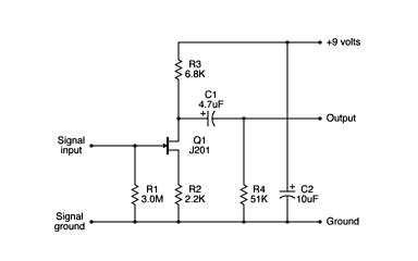

zou het kunnen met een simpele voorversterker?
ik heb namelijk een gitaar voor versteker gevonden met een FET ipv een opamp. iedereen is er heel enthousiast over.
Dit is de site van het bouwproces.
als ik nu 2 van deze schakelingen inbouw en die met elkaar lus op het einde. als ik R4 vervang met een potmeter van 50k dan kan die dienen als volume control.
Die is al een stuk beter te gebruiken. Let wel op dat als je R4 kleiner gaat maken, je C1 liever een beetje groter maakt (10uF oid).
Daarna moet je je twee signalen nog zien te mixen. Dat kun je het mooiste doen met een sommator (1 opamp en een paar weerstanden) of anders door een weerstand in de output te zetten.
