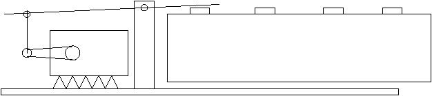

Je wilt het kleiner hebben, maar mag niet in het kastje komen. Dan moet je toch een mechanische bediening van dat knopje zien te regelen. Kan je niet een servo onder het kastje monteren, die tegen een stangetje duwt die dan op zijn beurt via een wipje op het knopje drukt.... Duidelijk of moet ik het tekenen?

Dit is wat ik had gedacht:
(links een servo (zo'n 9g ding) rechts het kastje. Het gedeelte met de servo kan je dan ombouwen met een mooi behuizingkje.

Aan de achterkant van het het systeem zit een schuifje waar ik het apparaat zeg maar in vast klem. Dus het te maken kastje kan of er voor of er naast liggen maar niet erachter...

Jochem en Rew bedankt voor de tekeningen. Als ik het goed begrijp is een solenoid een soort van magneet die intrekt zodra er stroom opgezet wordt ? zoek het lieftst iets zonder magneten om het systeem niet te ontregelen.
