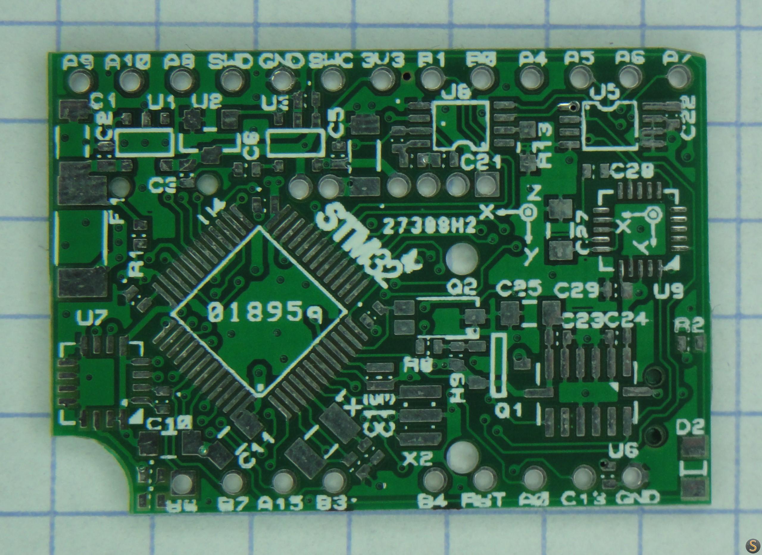

http://smoerijf.be/upload/arm32%20up_5omvn_T550.jpg
http://smoerijf.be/upload/arm32%20down_azWbc_T550.jpg
Ik denk dat de grote text + logo (vlinder) genoeg zeggen?
Werkelijke grote is 33,3 x 23,3mm
Meeste weerstanden en C'tje zijn 0402 en dat is handsoldeer werk. Eerste keer dat ik 0402 gebruik, en ik heb tijdens het solderen onder vonden dat ik da pads iets groter had moeten maken.

@ smoerijf, en wat moet het doen? kan ook hopen printen laten zien :p
Op 12 februari 2011 10:42:35 schreef ojeke:
lijkt me een ontwikkelbordje.
ik zie USB,UART, pinnen die naar buiten worden gebracht, en een accelerometer/gyroscoop, en een houdertje voor SD kaartjes?
en volgens mij is het gebaseerd op een STM32*
Enige overeenkomst tussen wat hierboven staat en de werkelijkheid berust op puur toeval
Printje moet bij in een GPS receiver ingebouwd worden, om zo als GPS data logger te gaan werken. Maar er zijn ook footprints voorzien voor 3 axis Accelerometer, gyro, magneto, temperatuur en lichtsensor, micro SD card, 3,3 LDO en 1-cell lipo charger, fuel gauge voor het verbruik van de PCB te monitoren als het vanaf een batterij gevoed is.
Een alle ongebruikte pinnen + nuttige peripherals zijn naar buiten gebracht op de 0.1" spaced headers

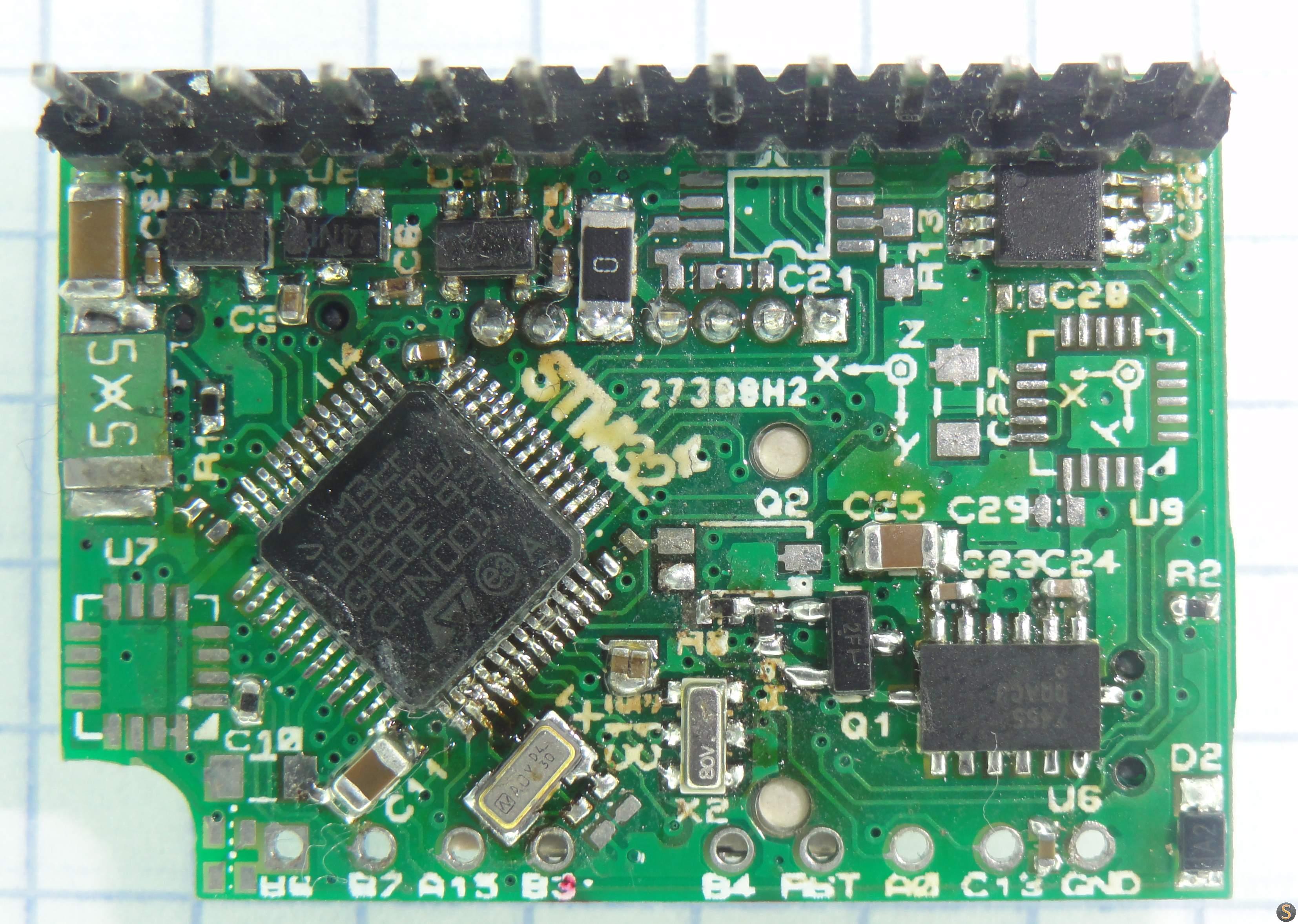

http://smoerijf.be/upload/stm32%20soldered%20up_wDroR_T550.jpg
http://smoerijf.be/upload/stm32%20soldered%20down_kHgJI_T550.jpg
Zeker niet het mooiste soldeerwerk, flux resten zouden ook nog eens opgeruimd moeten worden.
Het is voor mij de eerste keer dat ik met de STM32 reeks van ST aan het werk ga. Gisten heb ik knipperledje erop gemaakt.
Hmm, zo iet heb ik ook ooit gemaakt, is wel leuk project :p
pas wel op met flux resten en SD kaart houders, of soldeer liever eerst alles behalve alle connectors, en dan goed poetsen :)
succes
Tip: probeer met wat extra flux en wat litze de 0402's even bij te werken, dat kan veel mooier!
Verder gewoon van die chemtronics flux-off gebruiken met kwastje op de spuitmond. Lekker ruim gebruiken zodat het eraf loopt en stevig poetsen. Dat kan het echt wel hebben.
Ik zie rechts onder van dat grote ic nog wat bijna sluiting zitten, of komt het op de foto wat slecht over, smoerijf?
C6 ligt ook bijna naast zijn pad ;)
[Bericht gewijzigd door Fredjuhh op 12 februari 2011 13:26:55 (14%)
Pin 1-6 (aan het 32khz crystal) is inderdaad en gigantische knoeiboel geweest met geplooide pinnetjes enz, dat is wel allemaal gefixed maar het ziet er niet echt fraai uit. (geen shorts onder het vergrootglas en ik meet ook geen shorts met de continuïteits-piep-test.)
0402 recht plaatsen is ook een behoorlijke uitdaging, zal wel beteren als ik nog enkele printjes heb gesoldeered. Ik heb 12 van die printjes van seeedstudio. Die hebben knap werk geleverd want ik heb veel tegen hun 6mil spacing limiet gewerkt.
Die LGA14 (accelero) heb ik met hetelucht gesoldeerd. Footprint is wel wat oversied maar deze solderen ging heel goed, heeft zich ook goed ge-self-aligned. Dus ik denkt dat ik in toekomst veel meer QFN/DFN/LGA/whatever ga gebruiken, ziet er mooier vind ik.

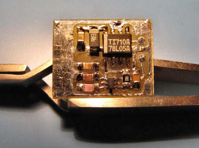

Voor de HF-geïnteresseerden een microwave detector met de LTC5508. De schakeling wordt modulair opgebouwd, met aparte printen voor LM3914 en audio-versterker.
http://www.uploadarchief.net/files/download/resized/ltc5508_microwave-sniffer.jpg
De PCB is echt wel de ondergrens wat met deze printer te doen is. De kanten zijn onregelmatig, maar als ik twee transparantjes op elkaar leg, is het resultaat bevredigend.
Afmetingen 17 x 14 mm.
http://www.uploadarchief.net/files/download/resized/ltc5508_microwave-sniffer_pcb.jpg

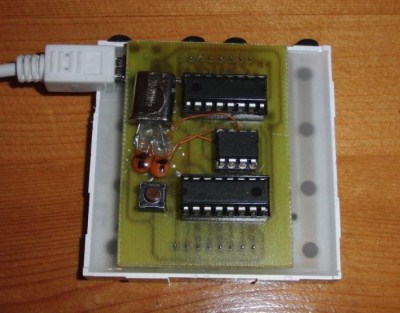

Ik moest ook eens een matrix display aansturen vond ik.
Bevat een Attiny2313.
74HC595 shift registers
Wat transistor arrays (ULN2803) allemaal wel leesbaar eigenlijk op de 2de foto.
hierbij de foto's(zijn klikbaar):

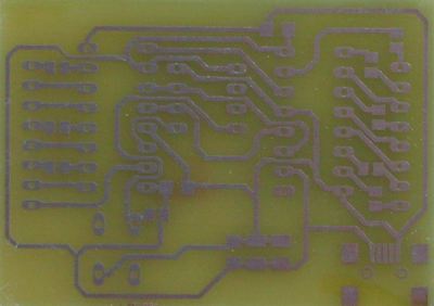

Onderkant overzicht:
http://www.oaktech.nl/wp_OakTech/wp-content/uploads/2011/02/matrix-1-300x192.jpg

Hoe heb je de IC voetjes zo mooi kunnen solderen zonder al te veel verf weg te stoken ? Pin per pin ?
Mooi gemaakt !

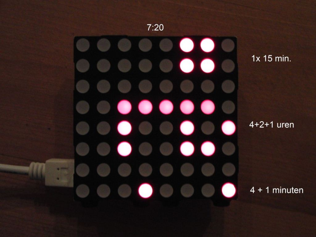

@Rafarion, afgelopen weekend had ik hetzelfde idee om zo'n matrix aan te gaan sturen. Ik zat al tijden te peinzen over een leuke klok voor op mijn (werk)bureau.
Uiteindelijk gekozen voor een binaire klok gebaseerd op het 'Roman Black Design'. Wel zelf een kleine aanpassing op gedaan.
Het idee is dat je ook in het donker precies kunt zien wat de positie van de digits is. Bij een normale binaire klok kun je dat niet zo goed zien (bijvoorbeeld als er maar één LED brandt)
Het geheel draait op een pic12f675 inclusief 2 schuifregisters. Nadat ik de boel op de matrix had gesoldeerd bedacht ik me dat de interne oscillator nooit stabiel genoeg zou zijn voor een klok. Toch heb ik hem uiteindelijk 1 seconde per uur stabiel weten te krijgen (Bresenham's algoritme gebruikt).
Toch was ik daar niet tevreden over en heb ik een hardware 'patch' uitgevoerd. Dus het IC voetje van de pic wat afgekrabt en daar met dunne draadjes een 20MHz kristal aan gezet.
Nu loopt het beestje zo netjes op tijd dat ik over een maand eens ga kijken wat de afwijking is zodat ik deze kan corrigeren.
Met behulp van het drukknopje kun je de tijd instellen of het display in- en uitschakelen.
De 20Mhz wordt intern door 4 gedeeld en als klok voor timer 0 gebruikt. Bij een overflow worden diverse zaken afgehandeld: Tijd bijwerken, display multiplexen, knipperen. (Het knipperen wordt gebruikt bij het instellen van de tijd)
Wat ik nog wil verbeteren is de manier van multiplexen. Nu wordt er per rij gemultiplexed, ik wil het eigenlijk per pixel doen zodat de helderheid egaler wordt. Niet dat het storend is maar ik vind dat het beter kan.
