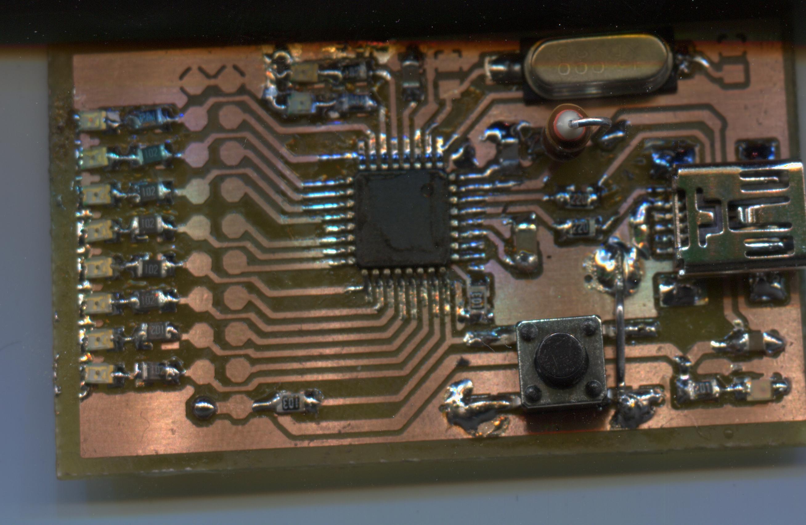

Zo! Snel projectje. Zaterdag lopen schema-tekenen en layouten. Vandaag effe geetst.
Ook nog risicos genomen: Meteen drie printjes geetst.
http://prive.bitwizard.nl/printje_multiio_small.jpggroot: 300k
De connector zit er ondertussen ook op, en hij zit vrolijk z'n tien ledjes op volgorde aan te zetten...
Het hart is een ATMega32U2. Ik heb er nu twee bestukt. :-)
Met dank aan Tommyboy voor het aangeven van de componenten.
gefeliciteerd, de kleinste ledmatrix van deze week. Lijkt wel besmettelijk ;-) maar ik neem aan dat het dingetje ook nog iets anders kan dan ledjes op volgorde aan zetten. Dat lukt ook zonder Atmel >:-)

Dat hoeft niet met litze. Even 2 pootjes vastzetten voor uitlijning, flux over de pootjes smeren en met soldeerpunt en tin relatief snel over het rijtje trekken. Dan blijven de pinnen los van elkaar en zien de solderingen eruit alsof het in de reflow gebeurd is, én blijft de verf intact. Kost je alleen wat flux.
Erg mooi printje trouwens!
Klopt. Zo heb ik bovenstaande atmel ook gesoldeerd. Ik begin het te leren: na het uitlijnen zat de eerste in 5 sec vast. De tweede kostte wat meer moeite omdat ik zo stom was om te beginnen in het hoekje wat als "tweede hoekpunt" vast zat... Paar keer oefenen hoeveel soldeer nodig is, dan soldeer je de uiterste twee pinnen met RUIM te veel soldeer vast (voor die twee pinnen, maar precies genoeg voor alle acht), dan flux er op en rits en hij zit netjes vast!

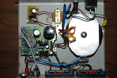

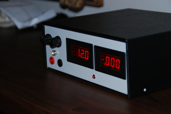

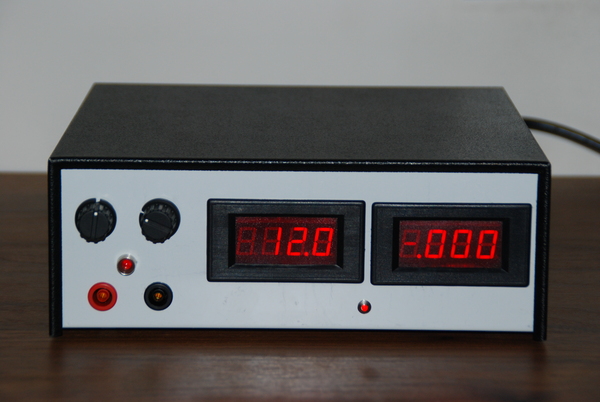

Hier mijn eerste labvoeding 0-30V, 0-3A, wel van Elektor welinswaar... maar toch :)

Ziet er heel netjes uit. Mooi met die grote displays. Ik heb er een met een LCD maar dat leest lastig af. In de CO voeding die ik ga bouwen komen ook LED's
prachtding, komt precies net van het fabriek :)
Heel mooi,en eindelijk nog eens iets voor linkshandigen.

Nee, juist voor rectshandigen, want daarin houd je je meetpennen en soldeerbout vast, terwijl je aan de knoppen draait >:)
Draai eens aan de knoppen als rechthandige, je zult zien dat je arm dan voor de display's komt. Erg ongemakkelijk om de spanning en de stroom in te stellen.

Erelce, Tidak Ada maakt een grap: Als rechtshandige draai je net met je linker hand aan de knoppen omdat je in je rechter hand de meetpennen en soldeerbout vast hebt.
