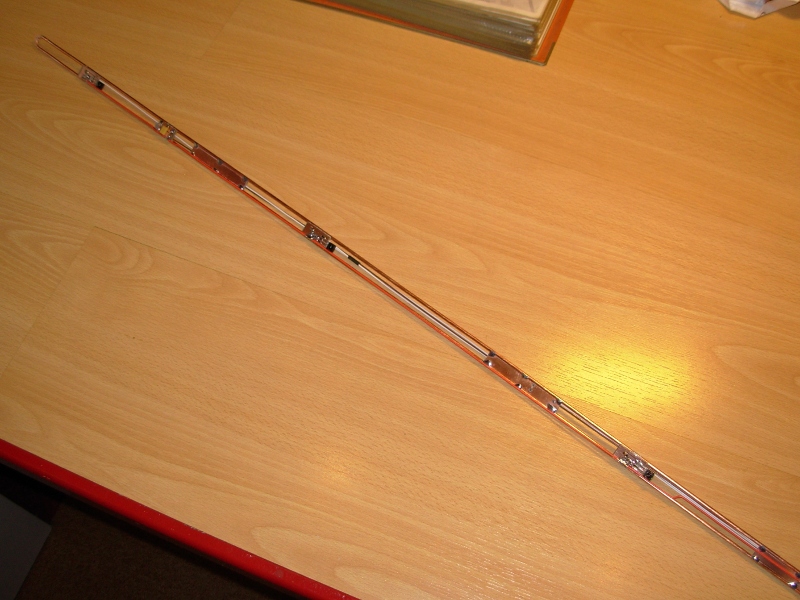

Ik ben een lichtsluis aan het maken, om het achterraam te beveiligen. Die moet buiten komen te staan, en ze mag niet erg opvallen. Dus besloot ik om IR-LED's en IR-ontvangers in een 16mm PVC-pijp te plaatsen.

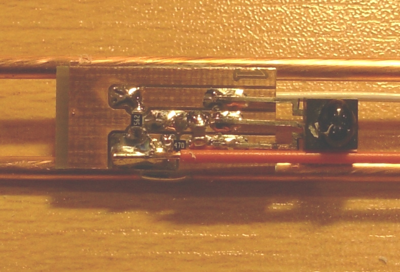

Hoe krijg je nu de componenten op hun plaats? Daar heb ik het volgende voor bedacht:
http://prosje.be/CO/Fotos/IR-SluisRaamAchterOntvangers.jpg
Men neme een eind gestripte draad van 6mm2, en maakt die mooi recht.
Dat wordt om de schacht van een 8mm metaalboor gevouwen - zo past het in de pijp met een minimum aan speling.
Er worden --voor de stevigheid-- enkele stripjes printplaat van 8mm breed tussen de gevouwen draad gesoldeerd.
http://prosje.be/CO/Fotos/IR-SluisRaamAchterDetail3.jpg
De printjes met de IR-ontvangers worden bovenop de draad gesoldeerd.
Dit is dubbelzijdige print - het bevestigings-soldeerwerk zit achteraan.
http://prosje.be/CO/Fotos/IR-SluisRaamAchterDetail1.jpg
Eens al het soldeerwerk achter de rug is, en de nodige gaten in de PVC-pijp zijn geboord. kan het geheel in de pijp geschoven worden, juist gepositioneerd, en verankerd met een lik Tec7.

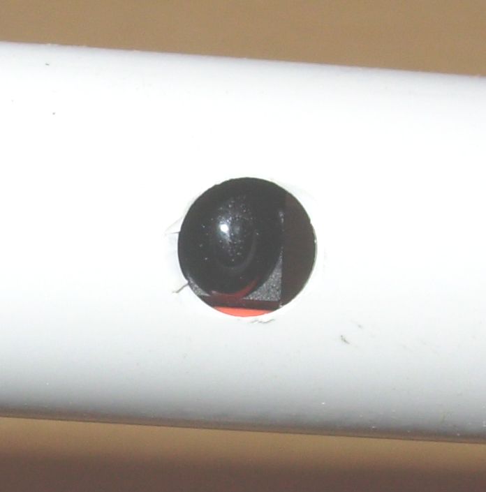

De gaten worden uiteraard voorzien van een waterdicht raampje.

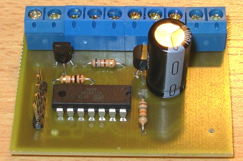

Het stuurprintje stelt weinig voor: een ATtiny44 en wat klein grut.
Het is me niet gelukt, dat mee in de PVC-pijp te krijgen, dus plaats ik het maar in een aftakdoos...
http://prosje.be/CO/Fotos/IR-SluisRaamAchterSturingO.jpg
Dan nog de onderkant.
Voor de definitieve plaatsing krijgt alles, uitgezonderd de programmeerpinnen en de kroonstenen, nog een laag plastic-spray over zich heen. Programmeerpinnen en de kroonstenen zullen het moeten stellen met wat siliconen-spray of iets dergelijks.

Dat is echt prachtig gemaakt, een zeer goed idee om zo de printjes te monteren.

Ziet er netjes uit Pros.
Die raampjes over IR-led / ontvanger, waar ga je die van maken?

Ik heb nog doorzichtig, soepel plastic. Dat is bedoeld om opblaaspoppenmatrassen e.d. mee te herstellen. De bijbehorende lijm kleeft goed op PVC-pijp. Dat zal het worden, denk ik...

Pros, was het niet gemakkelijker geweest om daar die rechthoekige kabelgootjes van Legrand(?) voor te gebuiken?
Is duurder. Is niet waterdicht. Valt net zo goed op. Kan ik niet via een wartel in de aftakdoos (met de sturing) inbrengen. Afgekeurd...

Ik denk ook nog aan een houten glaslat, waarin aan de binenzijde een sleuf gefreesd is voor je componenten; nog minder opvallend ;) Plugje er in van perspex rondstaf om de gaatjes af te dichten...
Al eens gedacht aan die stickers, die ze bij autoruitschade bedrijven (gratis) verstrekken om je sterrtje *) af te dekken?

Pros, het is weer demotiverend mooi ;-)
Ja, die foto's zijn oogstrelend mooi. Scherp, contrast mooi op punt, en dan dat glanzende tin... hmm!
Ik moet me er al van weerhouden om onze trouwfoto uit zijn kader te halen en een van de ProsPrintjes hierboven in te steken.
Is dat spul wel een beetje weer bestendig? Volgens mij slaat dat na verloop van tijd helemaal wit uit.
Een buis in de tuin die niet erg opvalt, dan kom ik vrij snel bij bamboe uit?

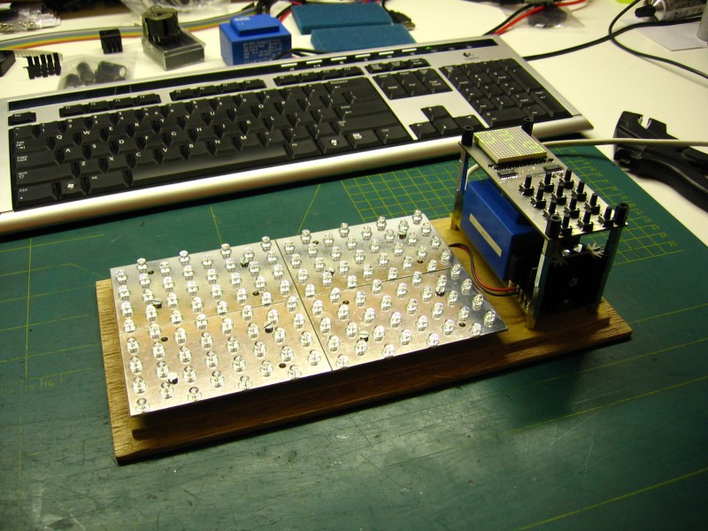

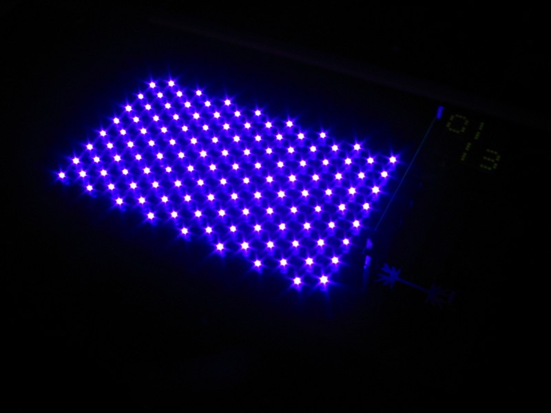

Ik ben weer een stapje verder met de UV LED lichtbak:
http://www.kleinisfijn.nl/co/uploads/img_th_0139.jpg http://www.kleinisfijn.nl/co/uploads/img_th_0149.jpg
Gister even snel een testje gedaan om te zien in welke range ik zit met de belichtingstijden: Op 5cm afstand met 4mm helder glas was alles boven de 2 minuten voldoende belicht. :)
Ow! Dat is niet gewenst. Dan maar wat anders verzinnen.
Folie voor een lamineermachine, misschien? Daar zit een dun laagje smeltlijm op.
Of dunne plexi rond een 15mm koperen pijp buigen, en --na afkoeling-- op de 16mm pijp klemmen + wat PVC-lijm.
Overig een net belichtingsbakje, KiF. Heel wat eleganter dan mijn bak met z'n 5 TL-lampen...

@Pros, doorzichtige krimpkous ?
Pros, die stickertjes uit de autoruiten branche (o.a. Carglass) blijven kristalhelder !
En anders iets met acryl of polycarbonaat romdstaf, maar dan moet je wel over een draaibankje beschikken...
[edit]
Je zou ook kunnenkiken naar passende plexi of lexan buis en daar ringen van zagen, die achter de gaatjes komen. Maar ik denk dat die autoruten stickertjes het gemakkelijkst blijven

Plastic slang vergeelt snal in de zon en wordt ook troebel door vochtopname
Doorzichtige slang. Een stuk plexie of lexan uitboren, maar ik denk dat je eigen idee ook werkt. Je zou dan een u kunnen maken, de onderkant opvullen met siliconen kit.
Mooi projectje pros. Een aanmerking op je print: in het midden onder heb je drie baantjes tegen elkaar gelegd. Als je die gewoon rechtdoor had laten lopen was de route korter én had je geen stukjes dead copper rond de pootjes van de controller.
Het is natuurlijk muggenziften, maar ik zou het zo gedaan hebben.
