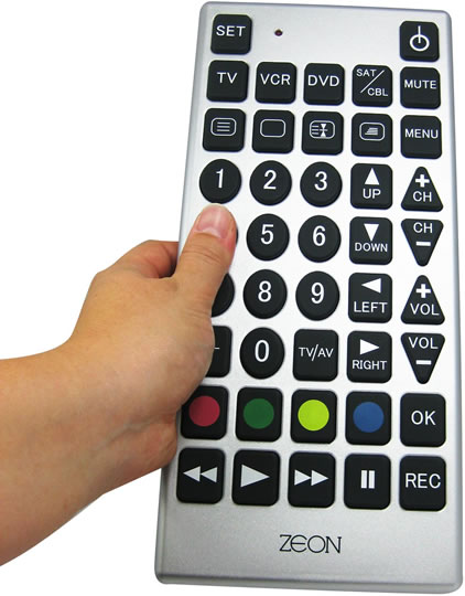

@Arco: leuk dingetje maar er zitten te veel toetsen op, dat wordt te ingewikkeld voor de gebruiker. Ik vraag me ook af of hij werkt op een audioinstallatie, de toetsen CD en RADIO zitten er niet op.
