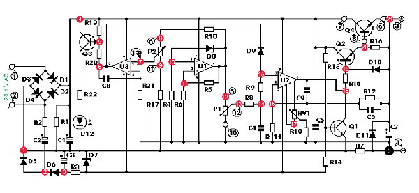

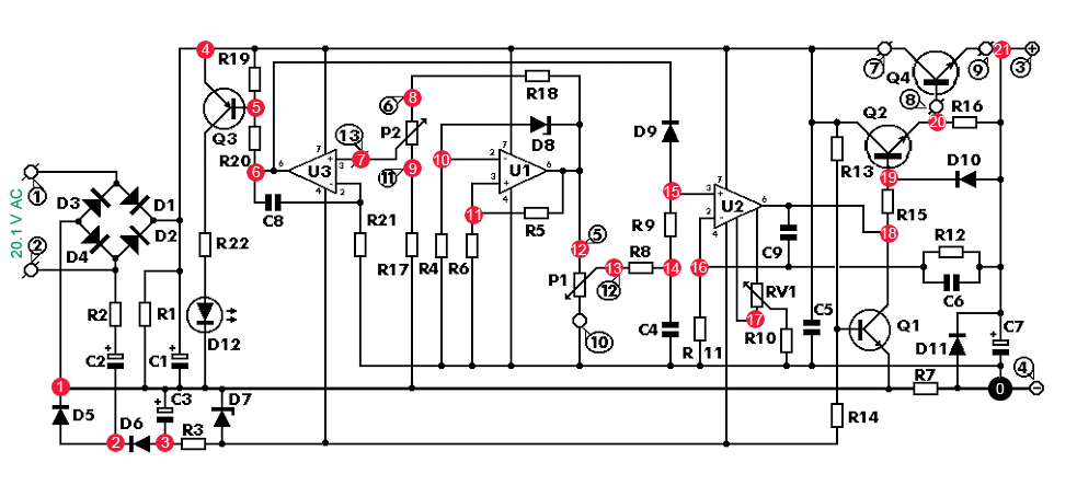

Ik heb het schema even bewerkt en voorzien van nummeringen. Vervolgens heb ik de potmeters voor de helft open gezet en de trafo aangesloten. Daarna heb ik op de rood aangegeven punten gemeten. (Punt 0 = GND)
http://www.uploadarchief.net/files/download/labv_meetpunten_s.gif (Afb. aanklikbaar voor groter formaat)
Hierbij de meetgegevens :
1 = 2.0 mV
2 = 375 mV
3 = 750 mV
4 = 25.9 V
5 = 25.9 V
6 = 25.9 V
7 = -0.9 mV
8 = 0.0 V
9 = -02.1 mV
10 = 5.52 V
11 = 5.52 V
12 = 11,0 V
13 = 5.79 V
14 = 5.78 V
15 = 5.78 V
16 = 0.00 V
17 = 756 mV
18 = 9 - 46 mV varieerend (of 13.7 mV AC)
19 = 9 - 46 mV varieerend (of 13.7 mV AC)
20 = 0.0 V
21 = 0.0 V

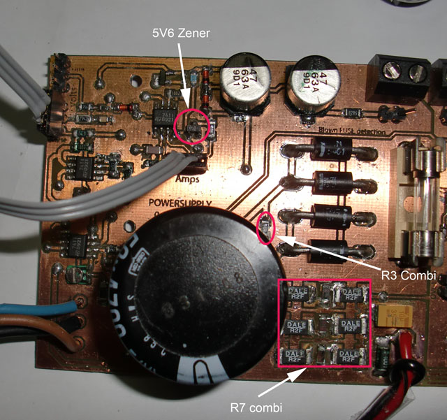

Even een foto van de nieuwe (probleem)print :
http://www.uploadarchief.net/files/download/labv_smd_s.jpg
(Foto aanklikbaar voor een 1280x1202)
Zit C3 goed om ?
Die moet met de plus aan massa hangen !
ben persoonlijk ook geen voorstander van 9 smd's ipv 1 vermogensweerstand . nu heb je het verloop van 9 weerstanden ipv 1 .

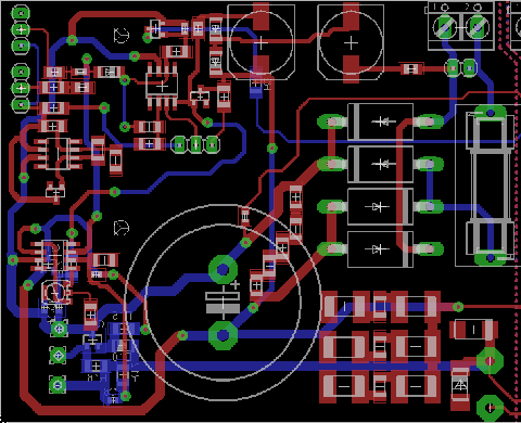

Ja, C3 zit er goed op. Plus hangt aan de bovenkant van D5, D7 en linkerkant van R7.
Hieronder een screendump van Eagle, zodat je de boven/onderkant kunt zien.
http://www.uploadarchief.net/files/download/labv1_eagle_top.gif

De componenten die je gebruikt om de negatieve spanning te maken werken niet. Uit je geposte meetresultaten maak ik op dat de zenerdiode in orde is en op de juiste manier (dus volgens schema) geplaatst is (750mV over zener). De zener moet je dus niet omdraaien. De echte zenerspanning weet ik nu nog niet. Ik ga er van uit dat de echte zenerspanning gelijk is aan de zenerspanning volgens schema. De dioden D5 en D6 zijn in orde en op de juiste wijze gemonteerd (375mV over diode D5, laat dat nou net de helft van de spanning over de zenerdiode zijn).
Nou, dan kan er niet veel stuk aan zijn, nl één van de twee volgende componenten: R2 en C2. Door deze componenten loopt nl geen wisselstroom. Dat betekent: R2 is oneindig ohm of C2 is 0 picofarad of printbreuk of slechte soldering van één van deze twee componenten.
PS
Doordat de negatieve spanning +750mV is wordt transistor Q1 via R14 opengestuurd. Daarom is de spanning op punt 18 bijna 0V en komt er geen spanning uit je voeding.

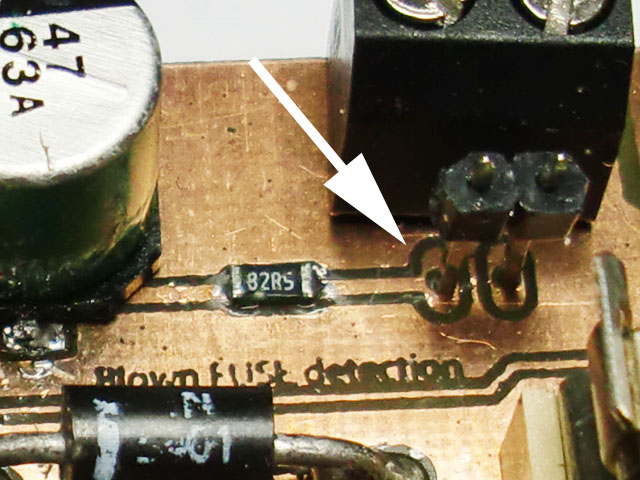

Ohm Pi, dankzij jouw reactie heb ik het gevonden ! Je zat precies goed. Geen defecte R2 or C2, maar een "contactbreukje" (lees, vergeten soldering). Foto er maar even bij :
http://www.uploadarchief.net/files/download/labv_nosolder_defect.jpg
Tôôôôôôh ! Ik kan me wel voor m'n kop slaan !
