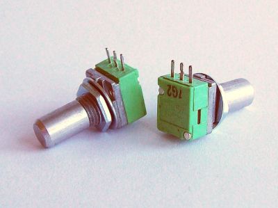

hallo weet iemand waar ik deze potmeter nieuw kan kopen?

Zeker weten dat het een normale potmeter betreft ? gezien de vier aansluitingen zou het ook wel eens een potmeter met schakelaar of bijv. een rotary encoder(waarschijnlijk niet gezien de B50K) kunnen zijn
ik weet dat een van de buitenste pootjes op de GND zit.
ik zal proberen morgen een foto van de printplaat te maken.
het is zonder schakelaar.

ik zie 6 als ik die van het omhulsen meereken, misschien een raar uitgevoerde stereopotmeter?
even gegoogeld, waarschijnlijk toch niet

ja die buitenste pootjes zijn GND en van die 4 int midden is de buitenste ( 1e of 4e) door gesoldeerd op de print met de GND.
ik heb ook de kapote potmeter even opengemaakt en zag dit

Wat is nu precies het probleem met deze potmeters?
Meestal is het na het openmaken ervan en schoonmaken en dicht doen weer een werkende potmeter, tenzij de shaft is afgebroken natuurlijk,

Bij Newtone hebben ze potmeters in dit formaat, maar dan wel gewoon met 3 pootjes.
ja de pootmeter is GOED stuk haha maar die 4 pootjes zijn die nodig?
kan het ook met die van "Flagada" met 3 pootjes??

Ja, als alle 4 die pootjes een eigen aansluiting hebben op het bordje, zullen ze ook wel alle 4 een eigen functie hebben, dus kun je er niet zomaar 1 weglaten. De hamvraag is natuurlijk: Waar dienen ze voor
Volgens mij is er een aftakking halverwege de potmeter, te zien op de opengewerkte foto (boven). Daar is dat extra pootje voor. Heb je geen multimeter? Dan kan je het effe doormeten. Ik zou niet weten waar je dat soort potmeters kan krijgen.

Zet je ene kant van je meter op het "sleepspoor" (hoe noem je dat), in het midden bovenaan waar je dat pijltje naar beneden en die uitstulping omhoog ziet. Zover mogelijk omhoog. Zet de andere kant op 1 van de pinnetjes. Dat pinnetje waar de weerstand nagenoeg 0 is, is het midden van de potmeter.
Edit: meet ook even de weerstand tussen de pinnen onderling. Er zijn ook 2 pinnen waar een weerstand van (waarschijnlijk) 50K tussen staat. Tussen die 2 pinnen en pin 4 staat dan vermoedelijk 25K.

ik heb het gemeten,
aleen bij de rechter ( pin 4 ) heb ik een weerstand van 28.6 Ohm.

Het zou kunnen, maar het is niet zo waarschijnlijk. Alle pinnen op het bordje zijn ergens op aangesloten, dus het is niet zo waarschijnlijk dat 1 van de pinnen niets doet.
Is die ene pin waar jij een kruis door hebt gezet niet verbonden met het uitstulpinkje op het sleepspoor aan de bovenkant?
als ik meet dan geeft mijn meter niks aan op de pin 1 ,2 3, aleen bij 4 geeft hij een waarde aan als ik het op die uitstulpinkje houd en pin 4
Meet even de weerstand tussen:
pin 1 en 4
pin 2 en 4
pin 3 en 4

oneindig.
ik ben net bij een man geweest en die heeft het doorgemeten de kapote potmeter en die zij dat het een speciale is met een middeaftakking

Wat ik zo kon zien aan de baantjes: (met de knop naar voren)
De linker 3 zijn normaal zoals je verwacht bij een gewone potmeter.
De rechter echter zit intern aangekoppeld aan het middel van de baan van 1 naar 3.......
Btw je kunt hem niet meer na meten, omdat hij onderbroken is.
Als je niks van de fabrikant terug krijgt, bij alpha op de site kijken (fabrikant van de potmeter)
