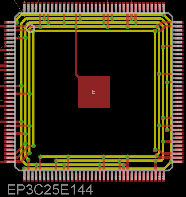

Voor m'n nieuwe project (arbitrary waveform generator) ben ik momenteel bezig met de pcb te routen.
's Nachts viel me te binnen hoe ik de FPGA het best kan routen, zonder met multi-layer te hoeven werken:
http://www.uploadarchief.net/files/download/routing.png
Vreemd dat ik nog nooit een dergelijk systeem heb gezien, maar ja er moet iemand de eerste zijn :D
(hoewel ik vrees dat er nogal wat nadelen aan deze methode verbonden zijn..)

En hoe sluit je die power rails dan aan?
Ik zou ze breder maken, vier vierkanten op de top layer tekenen die allevier aan een andere hoek open zijn, op de bottom naar pinnen toe laten lopen en op de bottom de overstaande hoeken van de openingen aansluiten.
Euh, dit klinkt vaag. Schetsje:
Let op, bij jou is rood top layer, bij mij is groen top layer
http://i236.photobucket.com/albums/ff7/graafvaag/fpga_sketch.png
Nadelen:
- je hebt twee via's nodig per lijn
Voordelen:
- je bottom layer is helemaal vrij voor ontstoor-C's en alle draden naar pinnen toe, je FPGA IO's aansluiten kan nog gewoon top layer aan de buitenkant.
Niet bang voor de zelfinductie??

Free heeft dat met de power routing ook al eens zo voorgesteld.
Ik zat te twijfelen wat beter zou zijn, de kringen afsluiten of open laten..

Nu alvast nog de spoorbreedte aanpassen en de baantjes verder uit elkaar halen

Op 19 juni 2011 14:23:52 schreef eagle987:
really ? vooral omdat ik dit hier zeker al 5 jaar geleden al eens gepost heb. zelfs een paar maand terug nog was er iemand bezig met zo een fpga ding. toen heb ik zlefs een designtje aangemaakt en gepost.
ik ga zelfs nog verder. ik klap de ontkoppelcondesatoren naar binnen en zet de regulatoren voor de core en i/o voltage op de onderkant.
dpak of d2pak behuizingen gebruiken.
ditto voor de ferrite beads die naar de pll's gaan
dan kom je met 3.3 volt toe en alles wordt lokaal aangemaakt
o, enne ELKE pll moet via zijn eigen ferrite bead gevoedt worden !
ik leg de 3.3 volt ring onderaan en de andere bovenaan. zo kan ik makkelijk later gewoon een soldi 3.3 volt vlak gieten op de onterkant en gnd op de bovenkan.
o,enne 2 vias halen dat niet.. je gaat zoveel inductantie krijgen...
voor dergelijke dingen moet je 4 tot 8 via's per 'plane' voorzien

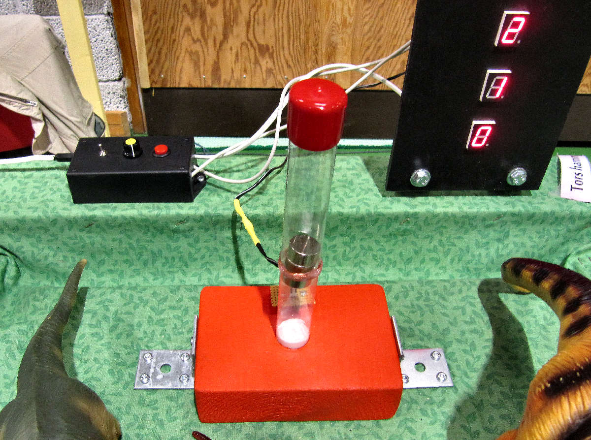

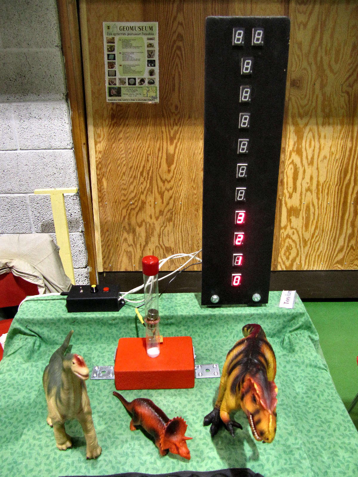

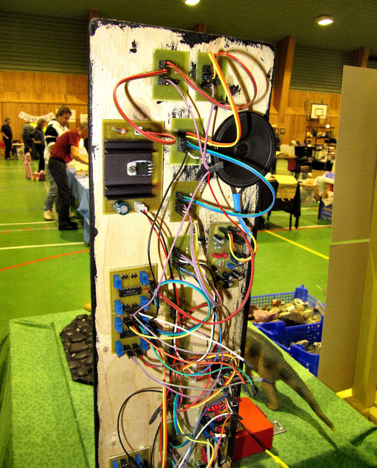

Afgelopen week mijn aardbevingssimulator afgebouwd en dit weekeinde op een noorse mineralenbeurs in gebruik genomen.

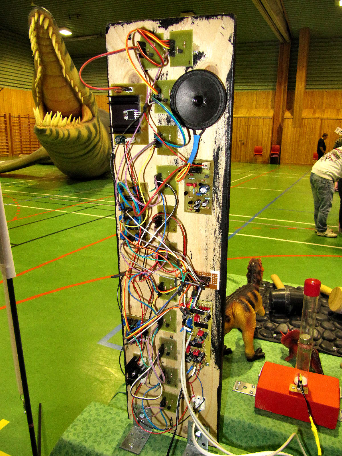

Het hart van de schakeling is een Elektuur ontwerp met LM380/TL074/LM3914. De uitgangen van de LM3914 via als comparator geschakelde LM324's naar de 7-segmenten displays doorgeschakeld.
De sensor is een "zwevende" magneet in een spoeltje.
De kindertjes mogen vervolgens zo hard ze kunnen slaan op een rubberen plaat, met als doel een M10 aardbeving te produceren.
Indien dat lukt begint een sirene te loeien.
De schakeling werkt perfect en betrouwbaar.
Ik wil nog verder werken aan het geluid, dusdanig dat iedere M-stap hoger er een geluidje met toenemende sterkte/dreiging te horen is.
De kinderen die deel genomen hebben, vonden het zonder uitzondering leuk, dus wat mij betreft een in alle opzichten geslaagd project.
