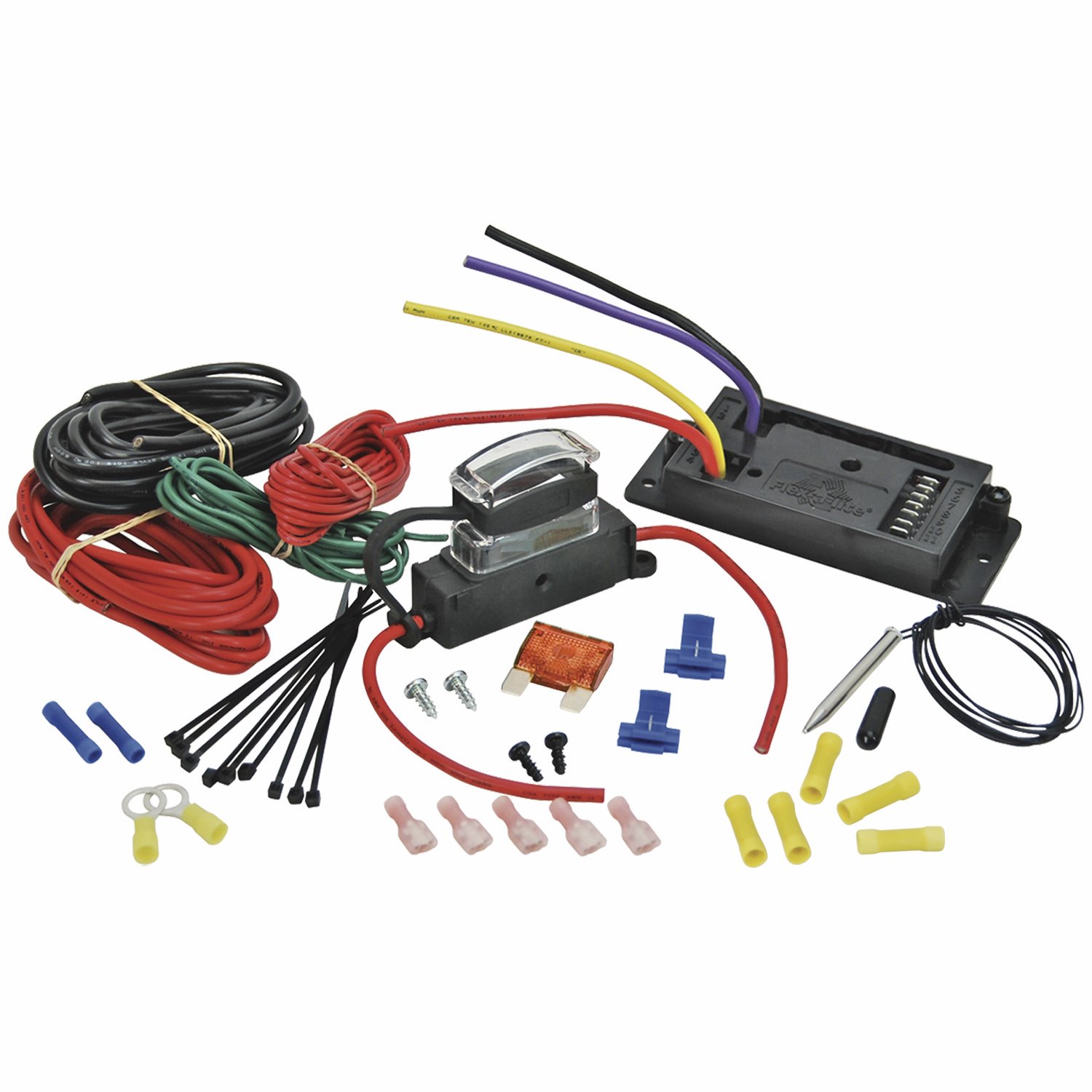

hoe kan het dan dat ze met dit kleine apparaatje ook zware ventilatoren en zelfs twee als je wilt in vermogen regelen.
http://www.flex-a-lite.com/auto/html/vsc.html
http://www.jegs.com/images/photos/400/400/400-31165.jpg
Ik volg het topic al een tijdje en moet zeggen dat is een interessante kit alleen die 170$ gaat er momenteel niet af.
dat is precies waarom ik dit topic heb geopend.
$107 en dan nog transport naar NL, invoerrechten en BTW alsje pech hebt...dan gaat het je strakds nog 150 euries kosten ofzo...en zoiets moeten we zelf toch ook kunnen verzinnen...
Semi directe link: http://www.flex-a-lite.com/auto/html/electric-fan-accessories.html
Euhm het is echt wel 170$ en niet 107$ ;)
Edit: als je wat geluk hebt: http://www.amazon.com/Flex-lite-31165-Variable-Control/dp/B000CNN3LS?S…
