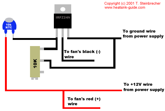

voor mijn computer heb ik wel eens een simpele ventilator regeling in elkaar geschroefd op basis van MOSFET
http://www.heatsink-guide.com/content.php?content=faq.shtml
is deze simpele regeling niet te upgraden naar 200W electrische fan?
dan kan je hem bijvoorbeeld met een thermoschakelaar vrijgeven vanaf een bepaalde temperatuur en vervolgens regelt die vanaf die inschakeltemperatuur de flow op basis van de temperatuur.
Dan zal je je FET een eigen radiateur moeten geven. Gebruik als basis dus liever de 'echte' motorregeling.
Nee.
okay, genoeg afgeleid van het oorpsonkelijke idee.
de motorregeling van deze website:
http://www.circuitsonline.net/schakelingen/17/modelbouw/motorregeling.…
is die geschikt te maken, zodat die niet met en potmeter, maar met een temp-voeler kan worden geregeld?
dan kan je de regelign nog steeds vrijgeven met een thermoschakelaar in je koeling om vervolgens dan het toerental te regelen met de motorregeling op basis van de gemeten temperatuur.

gewoon het relais via contact(+15) schakelen, dan kan hij bij motor uit nooit "AAN" springen.
de regegeling van de site is een prima basis, aleen moet je de potmeter vervangen door een NTC, automitve in alle soorten en smakel te krijgen, zoek de goede schroefdraad en indraaien maar.
dan een potmeter om hem af te regelen.bouw het eens op een bread bord om te testen /meten
