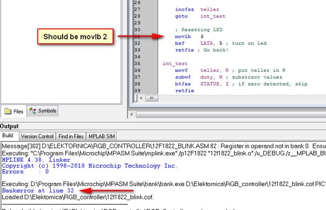

- Programmeer jij in asm voor PIC?
- Maakt die pic gebruik van banken?
- Vind jij die opmerking van MPlab 'dit register zit niet in bank0' ook zo 'nuttig'?
- Heb je al eens veel tijd verloren met het zoeken naar zo'n bank fout?!
Ja, da's waarom ik zelf een klein programma heb geschreven dat die check zou moeten doen. Zo werkt het:
http://i.imgur.com/5ygLZl.jpg
Downloaden (& meer info) kan hier: http://phalox.be/flux/viewtopic.php?pid=48#p48
